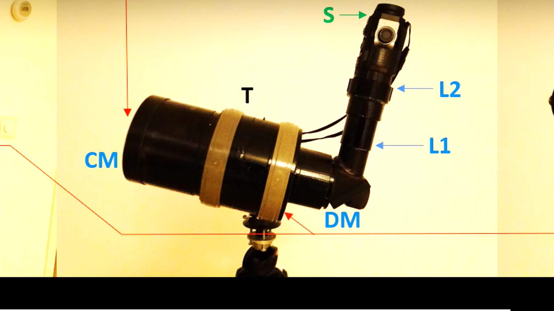

Bon, une fenêtre de beau temps hier soir a bien coincidé avec la fin du montage que j'ai décris ici:
Du coup, carapatage avec le bricolage sous le bras, un coup de bagnole, et me voilà planqué dans mon coin de dunes au bord de la Mer du Nord pour voir ce que ça donne cette histoire là... Comme dirait Casper le Fantôme, du pur "bio"... Une tentative d'illustrer, encore une fois, ma vision du VA... temps réel, pas de post processing.... J'ai déjà vidé mes cartes mémoires pour la prochaine...
Ce setup est tout léger, basic d'usage, "de poche", ça se jette dans un coin noir, et roulez jeunesse.... La béquille électro-optique (SiOnyx ici, ou ce que vous voulez) joue bien son rôle, et me permet de voir des trucs invisibles ou quasi invisibles avec le même setup + oculaire, dans mon ciel bien brun comme il faut.....
Aller un peu, même juste un petit peu c'est bien, au delà de ce que peuvent faire mes yeux gélatineux... :D

Là le mto avec ou sans le module ? Quel F/D
J'aimerais bien voir en détails ton adaptation renvoi coudé.

D'un point de vue mécanique il vaudrait mieux que tout soit dans l'axe, sans renvoi coudé; mais je suppose qu'il y a des impossibilités techniques.
J'aimerais bien, moi aussi, avoir des détails sur le raccordement oculaire-objectif :D çà sent le pvc et le ruban adhésif :mrgreen:

Bon alors:
ouki a écrit : ↑
22 mai 2023, 09:46
Sans le doublet correcteur, du coup, passage facilde de la version 100/1000 (F/D=10) à une version 100/750 (environ 750) (F/D=7.5)
Trop lent encore pour la SiOnyx. donc passage par le couplage afocal que tu connais bien:
Focale résultante finale, avec l'oculaire de 40mm et l'optique native de la SiOnyx: environ 300 mm (cf la première vidéo ;) )
Donc (en supposant que la pupille de sortie de l'oculaire match la pupille d'entrée de la SiOnyx, ou ne soit au moins pas plus grande, du coup récupération complète du flux sortant du MTO+ oculaire) on a un F/D= 3 environ...... Bon dans la réalité entre tout le verre à traverser et les diverses pertes, on va aller plutôt sur du F/D entre 4 et 5 pour être réaliste...
pupille de sortie ps du MTO avec l'oculaire de 40mm: G = 750/40 égal environ X19. ps = D/G = 100/19 = 5.2 mm environ.
pupille d'entrée de l'objo de la SiOnyx (Computar 16mm/1.4), largement supérieure à 5 mm, en "night mode" ouvert à 1.4
ouki a écrit : ↑
22 mai 2023, 09:46
Pas compliqué, hein.... j'ai collé au pistolet à colle le bouchon de protection fourni d'origine avec la caméra de mon pote, celui imprimé en 3D et avec sa fenêtre de plexi (j'ai enlevé cette fenêtre). le collage est réversible, avec ce genre de colle, heureusement... :mrgreen: ) et c'est tout. L'objo de la caméra du coup se loge dans son bouchon de protection d'origine, fermement sans autre façon. oculaire + bouchon de protection sans son plexi et caméra dans le bouchon.... roulez jeunesse....
Voili voilà! :)

22 mai 2023, 11:00
:ave:
TFDAK avec toi Pejive, mais sans le renvoi coudé, déjà on retombe sur le problème classique de torticoli dès qu'on grimpe en site....
Additionnellement, le plan de focalisation brut doit rester assez éloigné de la platine arrière du Mak, si je veux garder la possibilité de focaliser à l'infini ET aussi, quand je le souhaite, assez proche quelques mètres dizaines de mètres (je fais du terrestre aussi, je bénéficie du redressement "haut bas", le droite-gauche, je m'en fous).
Sans renvois coudé, ça nécessiterait pas mal de rallonge avec le porte à faux qui va bien, j'aime pas trop....
à+,
Lambda

Juste un manchon de sur-épaisseur fait au duct tape bien serré, sur le corps de l'oculaire (un superview série 4000 de chez Meade, 40mm) pour faire un épaulement d'appui suffisamment large pour permettre l'appui collé du bouchon de la siOnyx... :mrgreen:
