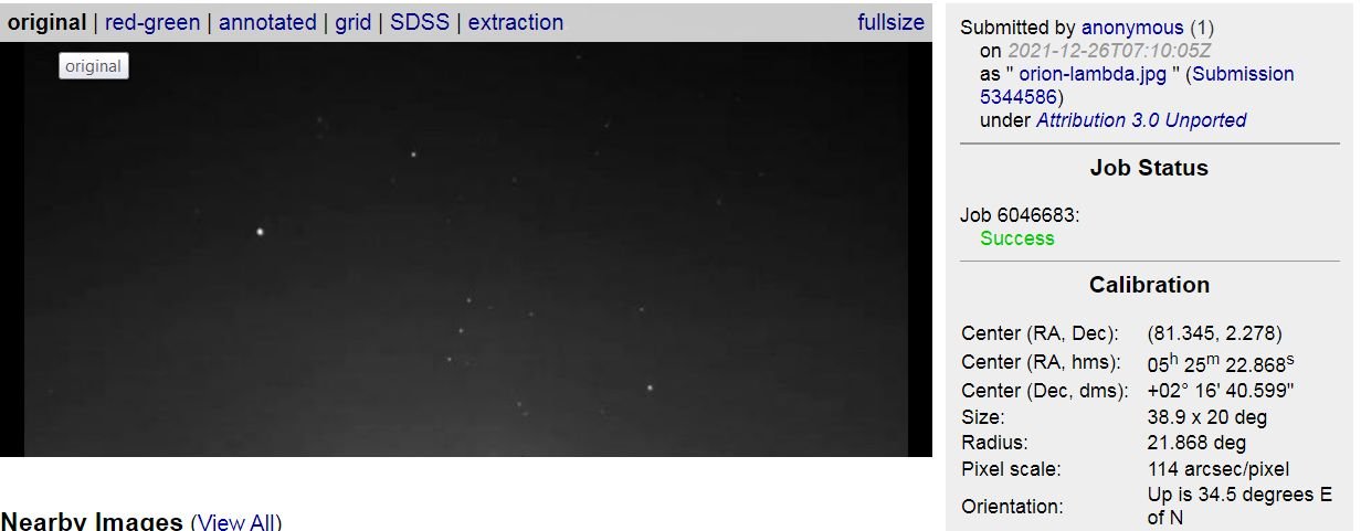

Ce soir, petite amuserie de lendemain de réveillon, à base d'une camera ZWO ASI 290MM "mini" avec un petit objectif "de l'Empire du Milieu" à 3 yuan et 6 haricots, mais ma fois, bien sympa (8mm/0.9). Pour faire de la chasse aux machins volants nocturnes, et du monitoring grand champ en général.... peut-être même du Ha ou autre filtrage étroit, sur trépied, s'il vous plait, avec un peu de stacking et d'espièglerie...
Bon, y'a du souci de "Tilt", et mise au point délicate (DOF en lame de rasoir à 0.9): montage version "enturbannage de scotch" et "frottement gras" de tube PVC.... :mrgreen: :D

Un truc qui va être sympa, c'est de pouvoir faire du filtrage étroit sans se soucier du moindre problème de shifting de bande passante lié à la rapidité des objectifs ouverts genre <1.2.... parce que avec une toute petite lentille comme ça, je peux systématiquement mettre le filtre devant l'objectif, en "pleine ouverture".... niveau tiroirs ou roue à filtre, j'ai une pleine liberté de placement du coup... :dance:
Je pense aussi à ça, parce qu'avec les cailloux bizarres que j'utilise, comme les tiens, Olivier, le back focus il est genre, pour une mise au point à 'infini, à 1 ou 2 mm de la surface du capteur, donc nada pour faire un filtrage possible entre le capteur et l'objo...
Et puis un truc quand même bien sympa... avec une petite focale comme ça, pour du stacking genre 2 à 3 sec de pose unitaire (c'est la qualité du ciel du moment qui limite pour moi...), je démarre et j'ai le temps de me prendre un petit café avant de sauver l'image finale... :mrgreen:
