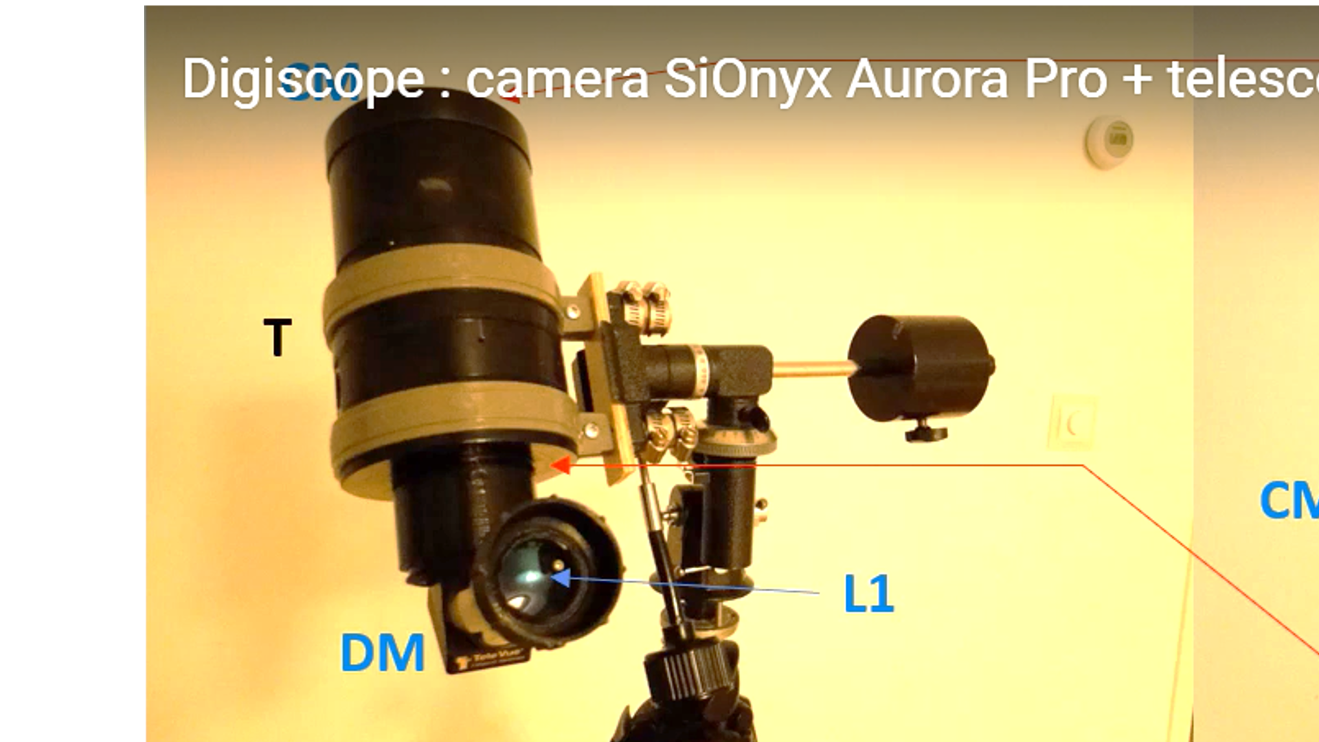

Là le mto avec ou sans le module ? Quel F/D
J'aimerais bien voir en détails ton adaptation renvoi coudé.

D'un point de vue mécanique il vaudrait mieux que tout soit dans l'axe, sans renvoi coudé; mais je suppose qu'il y a des impossibilités techniques.
J'aimerais bien, moi aussi, avoir des détails sur le raccordement oculaire-objectif :D çà sent le pvc et le ruban adhésif :mrgreen:

ouki a écrit :
22 mai 2023, 09:46

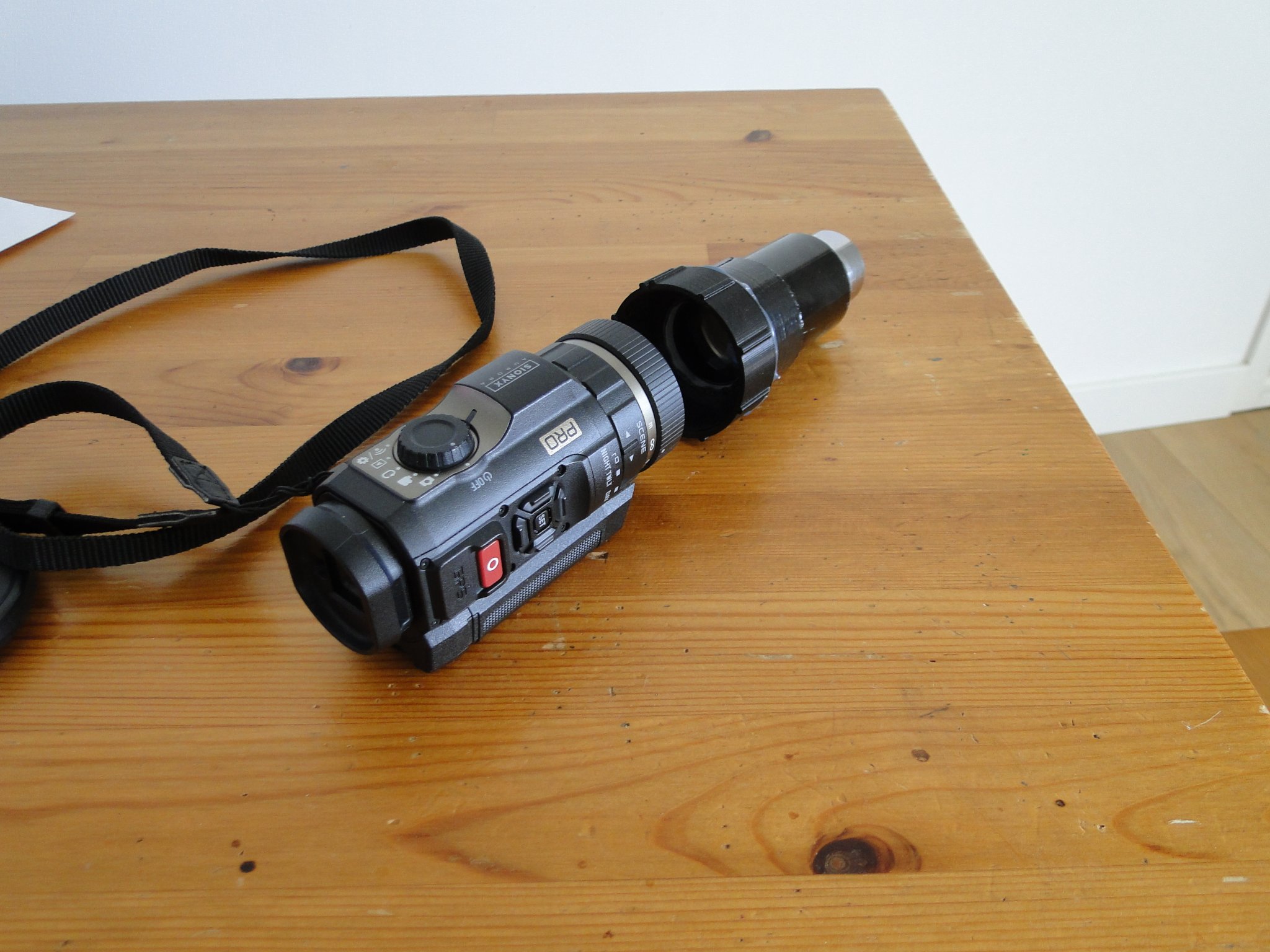

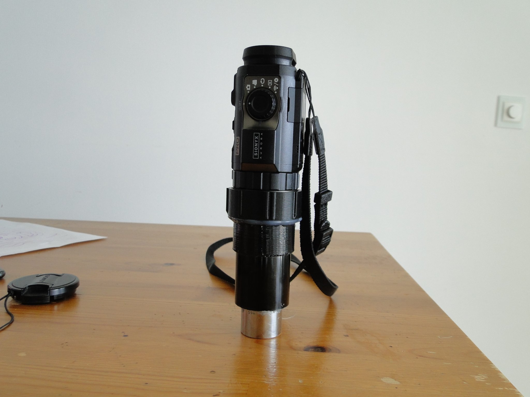

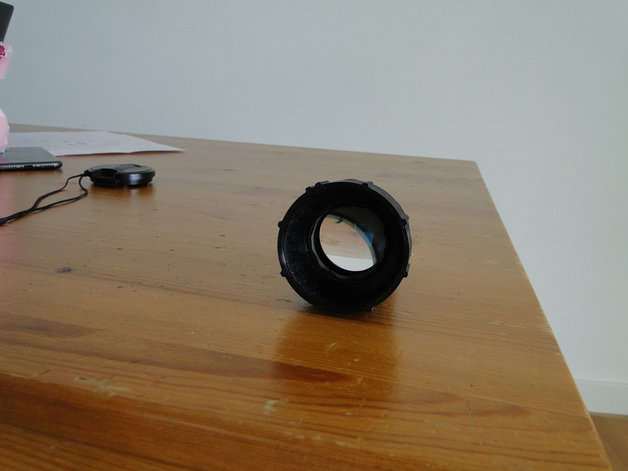

Pas compliqué, hein.... j'ai collé au pistolet à colle le bouchon de protection fourni d'origine avec la caméra de mon pote, celui imprimé en 3D et avec sa fenêtre de plexi (j'ai enlevé cette fenêtre). le collage est réversible, avec ce genre de colle, heureusement... :mrgreen: ) et c'est tout. L'objo de la caméra du coup se loge dans son bouchon de protection d'origine, fermement sans autre façon. oculaire + bouchon de protection sans son plexi et caméra dans le bouchon.... roulez jeunesse....
Voili voilà! :)

pejive a écrit :
22 mai 2023, 11:00
:ave:
TFDAK avec toi Pejive, mais sans le renvoi coudé, déjà on retombe sur le problème classique de torticoli dès qu'on grimpe en site....
Additionnellement, le plan de focalisation brut doit rester assez éloigné de la platine arrière du Mak, si je veux garder la possibilité de focaliser à l'infini ET aussi, quand je le souhaite, assez proche quelques mètres dizaines de mètres (je fais du terrestre aussi, je bénéficie du redressement "haut bas", le droite-gauche, je m'en fous).
Sans renvois coudé, ça nécessiterait pas mal de rallonge avec le porte à faux qui va bien, j'aime pas trop....

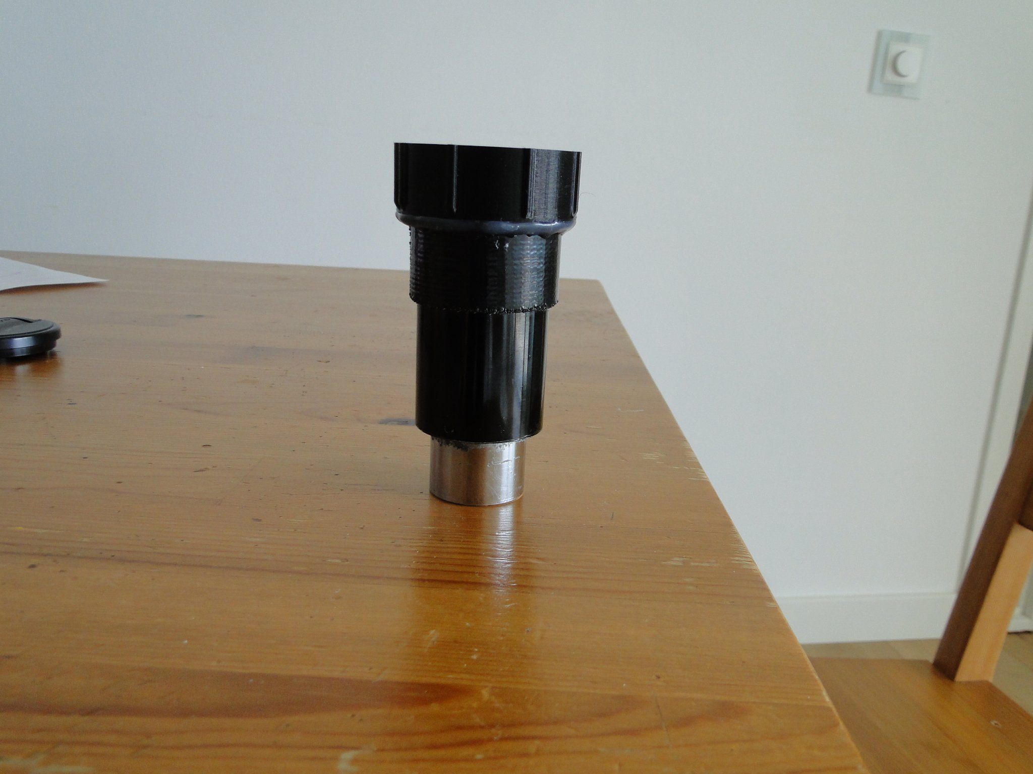

Message par Lambda » 22 mai 2023, 11:43
Juste un manchon de sur-épaisseur fait au duct tape bien serré, sur le corps de l'oculaire (un superview série 4000 de chez Meade, 40mm) pour faire un épaulement d'appui suffisamment large pour permettre l'appui collé du bouchon de la siOnyx... :mrgreen:
