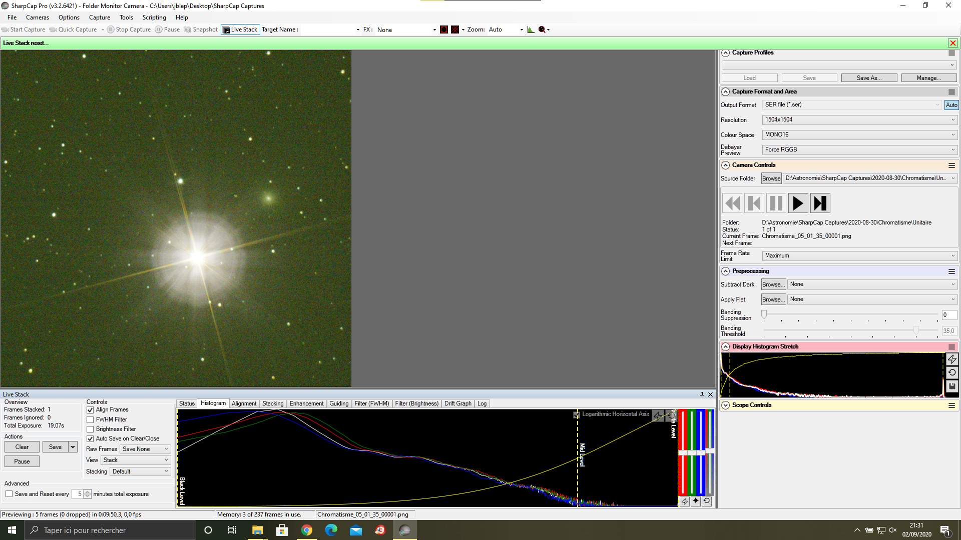

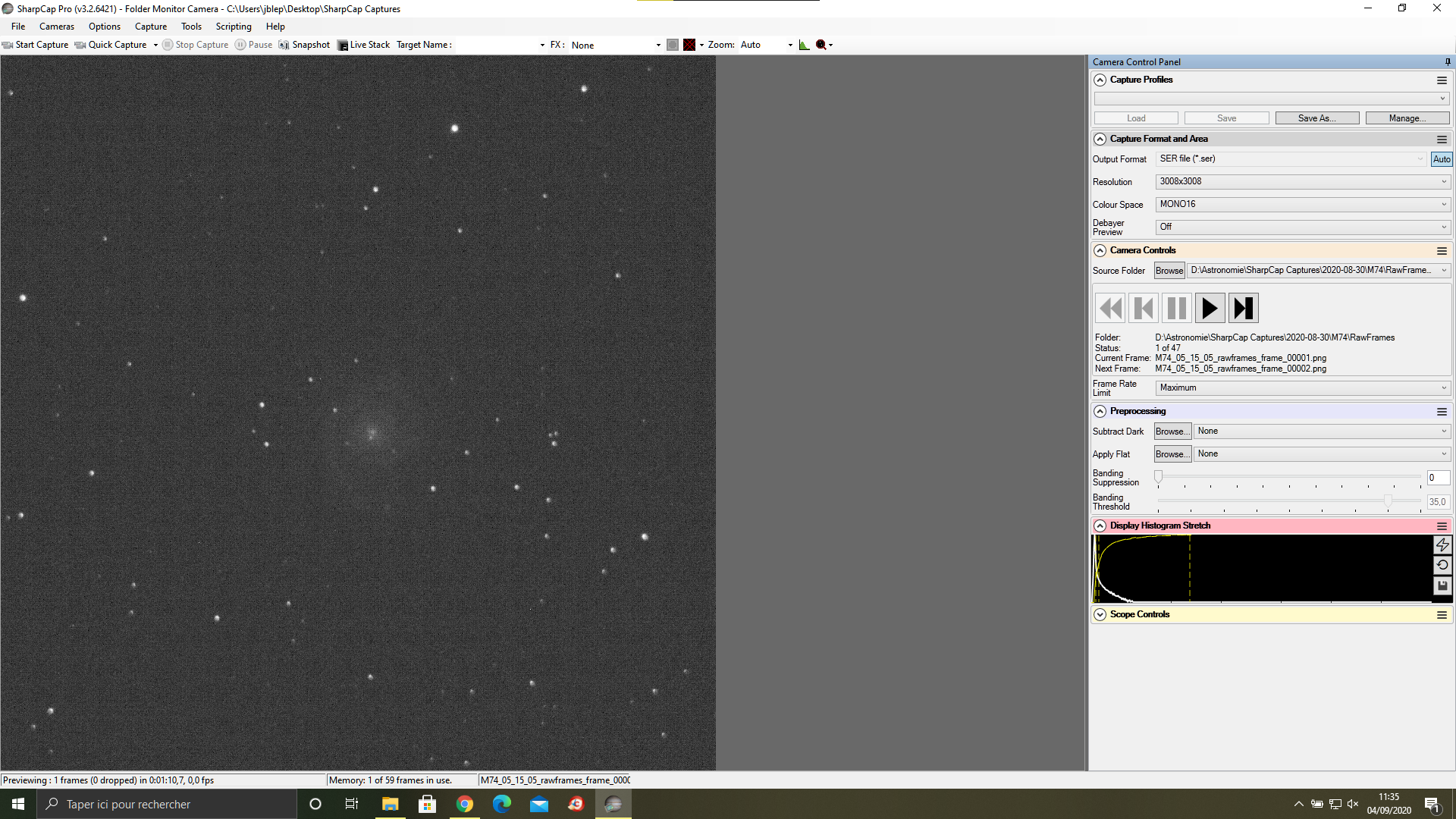

Je rajoute ci dessous, les copies d'écran de ces captures unitaires sous SHarpCap avec un auto stretch.
Celle qui fonctionne bien sous SC et Pi/

Et celle de M74

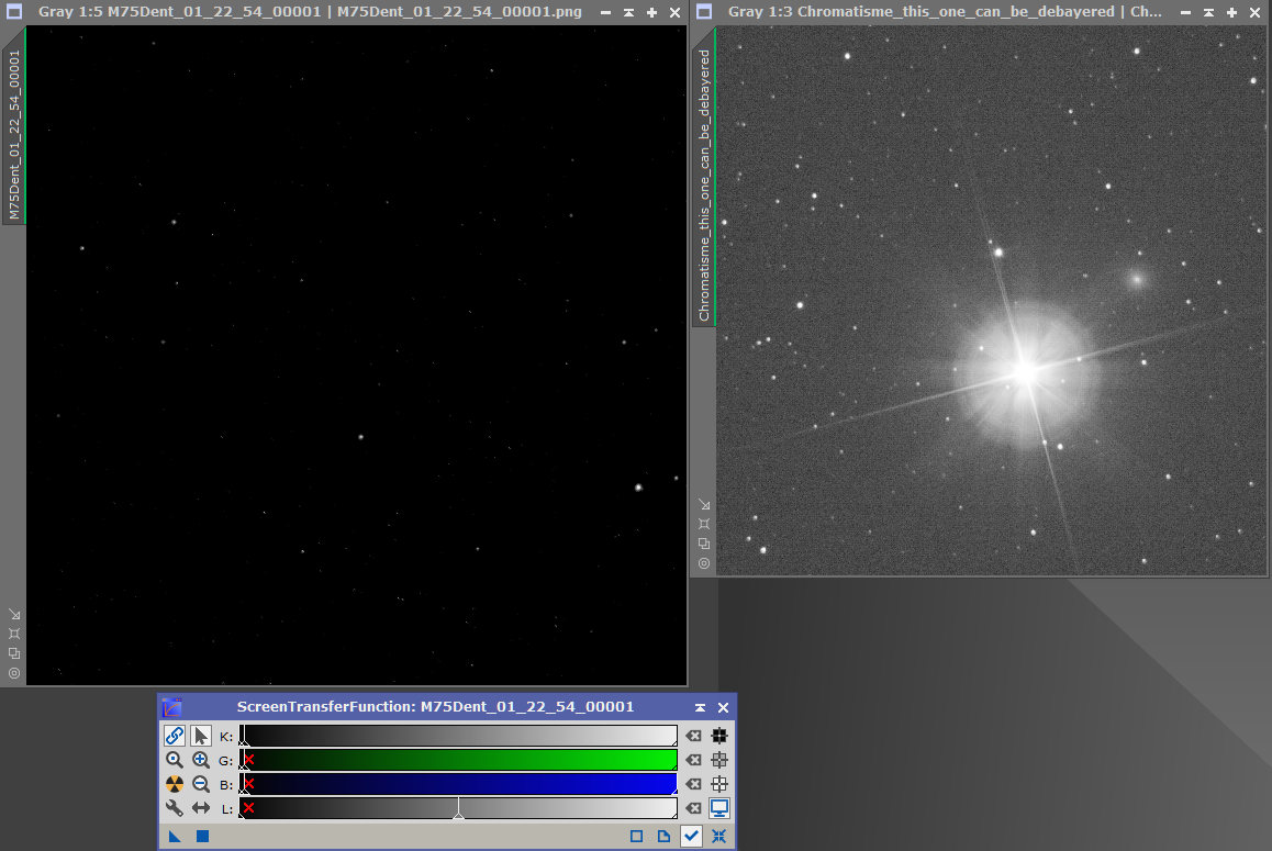

et pour finir, une copie PI des RAW sans debayer sur lesquels j'ai lancé un autostrech avec STF, juste pour montrer la nature différentes de ces RAW :

Je vous montre un copie d'écran sous PIxInsight du .PNG et du .FIT non debayerisés sur lequel je fais un auto stretch:
