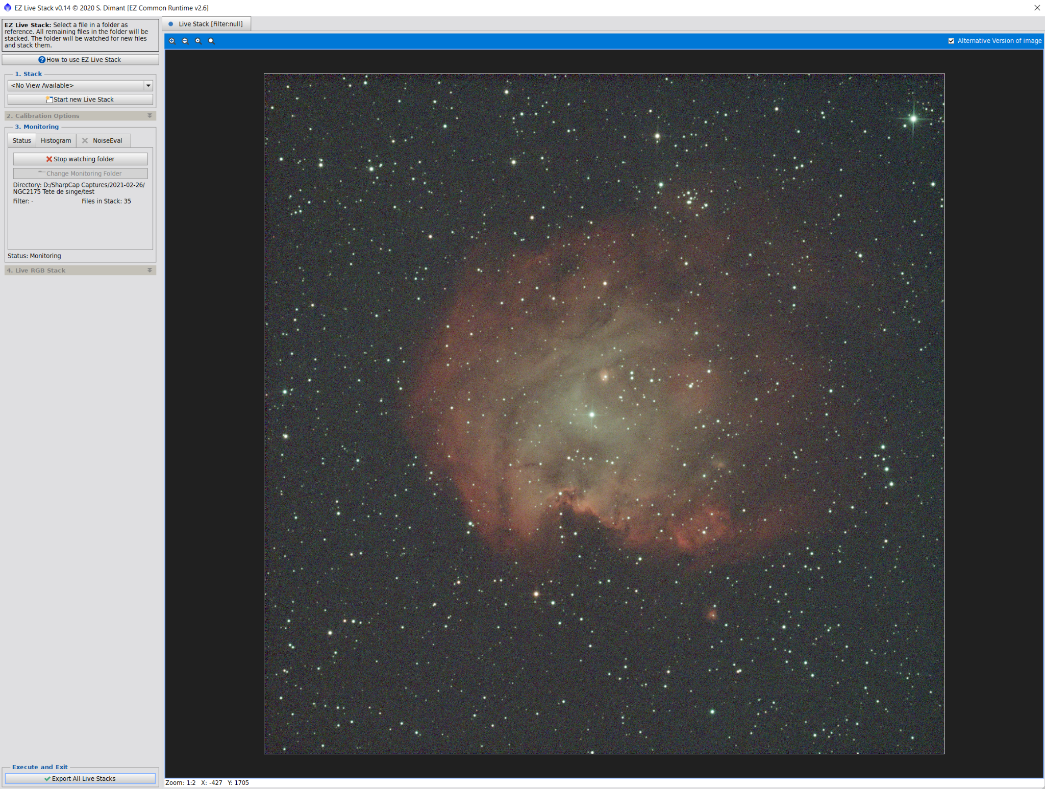

Je vous montre ci après en exemple, le "save as seen" de la Tete de Singe de vendredi soir (34x1mn), Idas NBZ, dark / flat / Gain 100 puis une copie d'écran que je suis en train de faire en rejouant les unitaires que j'ai gardées:
La version de EZ Live Stack
Je vais me faire quelques soirées à jouer avec ça en direct, ça sera intéressant de voir ce que ça donne

Ah oui très intéressant pour les utilisateurs de filtres qui faussent la balance dans SC !!! Il reste quand même un peu de vert dans le fdc et sur les étoiles mais ça doit pouvoir se régler j'imagine. C'est en quelque sorte comme le mode folder monitor de SC?

oui exactement, pour moi, c'est l'autostretch non lié qui fait la différence ici en comparaison de SharpCap.John Mc Burn a écrit : ↑28 févr. 2021, 18:20C'est en quelque sorte comme le mode folder monitor de SC?
Après, tu peux récupérer l'image et faire des ajustements classiques types Curves ou avec l'histo si tu veux rectifier canal par canal.
Maintenant en one shot, le canal B sera toujours un peu moins bon en qualité que le G, pour faire plus proprement, il faut franchement se constituer une image Oiii avec le G et le B et l'utiliser comme bon te semble dans tes assemblages

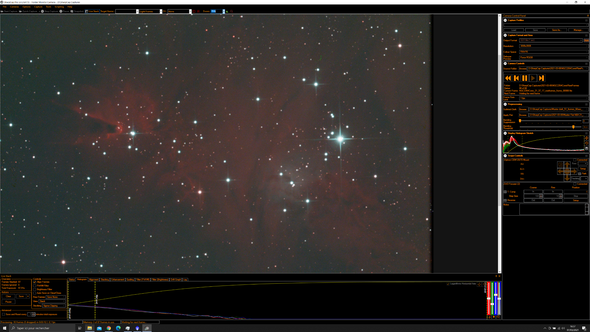

j'ai lancé un stack de la nébuleuse du cone pendant que je suis retourné avec la famille, c'est donc long !
toujours avec le NBX, voici le résultat avec le EZ live stack + SC en comparaison,
l'autostretch n'est pas réglable et ça tire beaucoup sur le vert, j'aime bien le rouge-rouge de SC en comparaison:
..... HUm ... vous n'aurez droit qu'à la copie d'EZ, SharpCap, vient de planter ^^ je vais aller voir tout ça;
gain 100, flat et dark, idas NBZ : 88x1mn quand même

Bon, pour la forme je remets le stack produit par SC pour comparer ce qui est produit par SC en direct, je viens de le rejouer avec les captures unitaires :
c'est vrai qu'il y a une différence mais je ne sais pas si cela en vaut la peine. Pour l'instant mon PC fixe n'est pas assez puissant et PI est assez gourmand. et si je veux voir ce que ça donne, il suffit d'ouvrir le stack sous PI et de faire un autostretch non lié pour avoir pareil, avec en plus la flexibilité de paramétrer son autostretch "comme on aime".
En revanche, je pense que je vais continuer à tester le montage qui consiste à utilser le PC remote en simple fournisseur de fichier, de gérer les nouvelles frames avec un partage de fichiers et de tourner avec SC en direct sur le PC fixe (sans RDP donc; tout du moins pour la gestion de SC pendant le stack), ca peut maintenir la réactivité que j'aime bien.
a suivre donc ...
