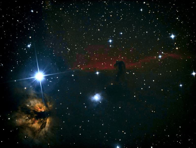

here below examples, i think we can do better in SC only, surely.... but we can do far better when we used the fits format for the posttreament with pix.
not sure these pics are the right examples, but they can give an idea, i hope :)
Horse Head saved jpg from SC
head sc.JPG (44.24 Kio) Consulté 13186 fois

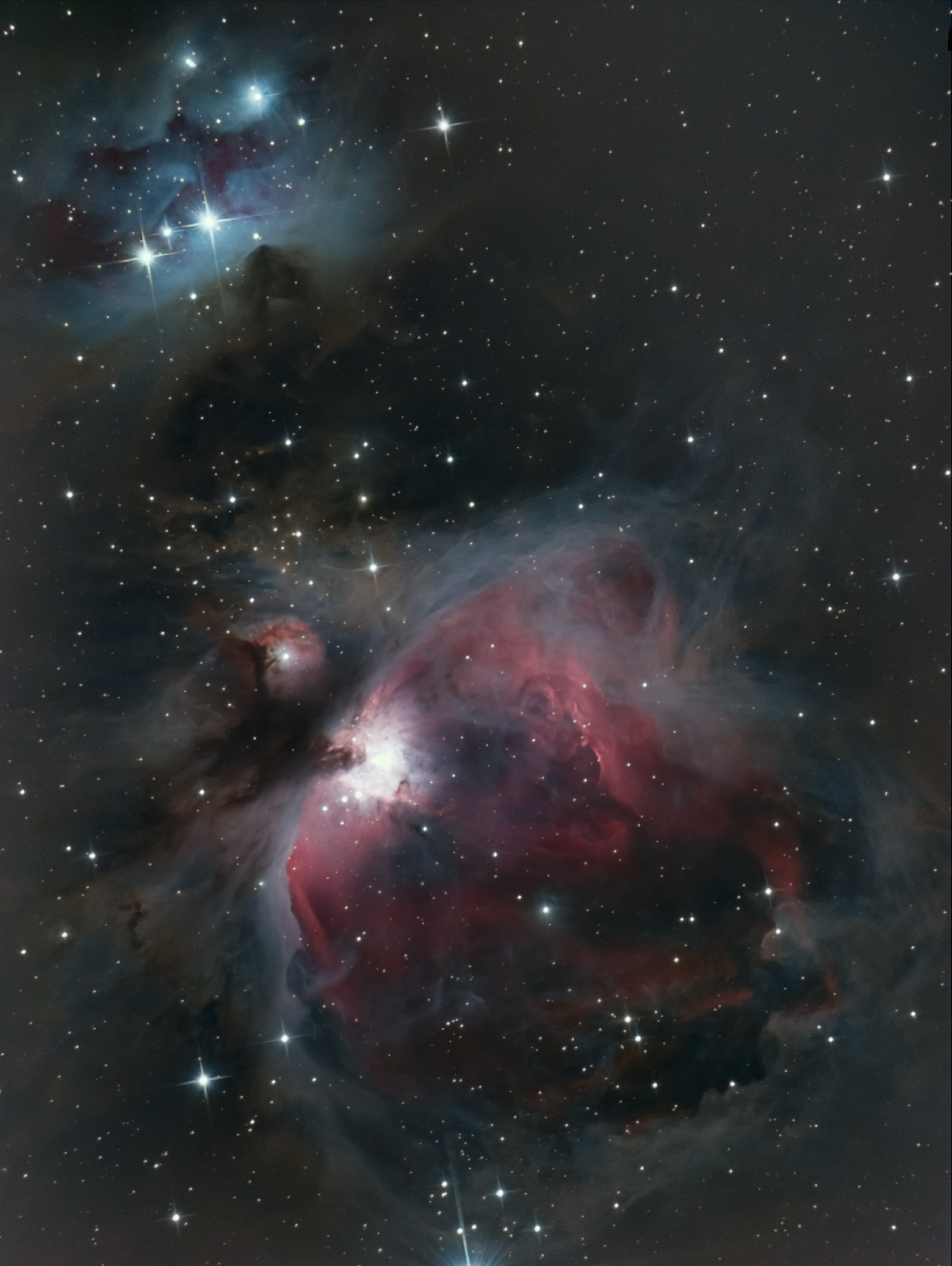

Horse Head post treated by Pix (a friend did it) and he worked only on the jpg
head pix.JPG (62.7 Kio) Consulté 13186 fois
m42 as saved in jpg from SC
m42 sc.JPG (53.79 Kio) Consulté 13186 fois
m42 post treated by pix, same friend, and also based on jpg only
m42 pix.JPG (58.91 Kio) Consulté 13186 fois

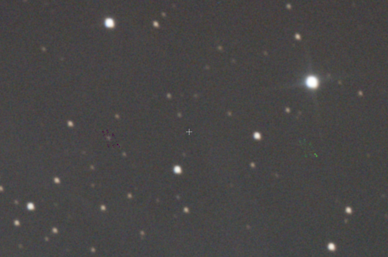

Ton fichier est corrompu, impossible de le traiter dans PI...du coup je l'ai fais avec PS.
Tu as un problème de monture, je connais bien c'est le même que l'on a réglé sur celle de @mickyman23 (pixel chauds qui font des zigzag = trop de jeu entre la VSF et le pignon d'entrainement)
Tu as également un problème de MAP, tu la fait comment ? tu as un rectangle bizarre en haut à droite, déjà constaté ?
Pour le reste c'est tout bon!

Beau travail
Et intéressant ton histoire de zigzag, ce sont le vert et le rouge dans la 2eme image ?
Ça peut expliquer mes difficultés de guidage ?
Et donc comment vous avez réglé ça ?
Pour rappel ma monture est neuve..... mais ça montre bien qu'on n'est pas à l'abri...
Quand au rectangle je le voit pas...
Et la map est faite avec focusmax et moteur PA..
Edit : ah si je vois, la tache le long du bord ici ?

bemo47 a écrit : ↑
22 déc. 2019, 20:39
Yes! je ne sais pas si ton problème de guidage vient entièrement de la, mais en tout cas ça doit lui faire faire le yoyo...

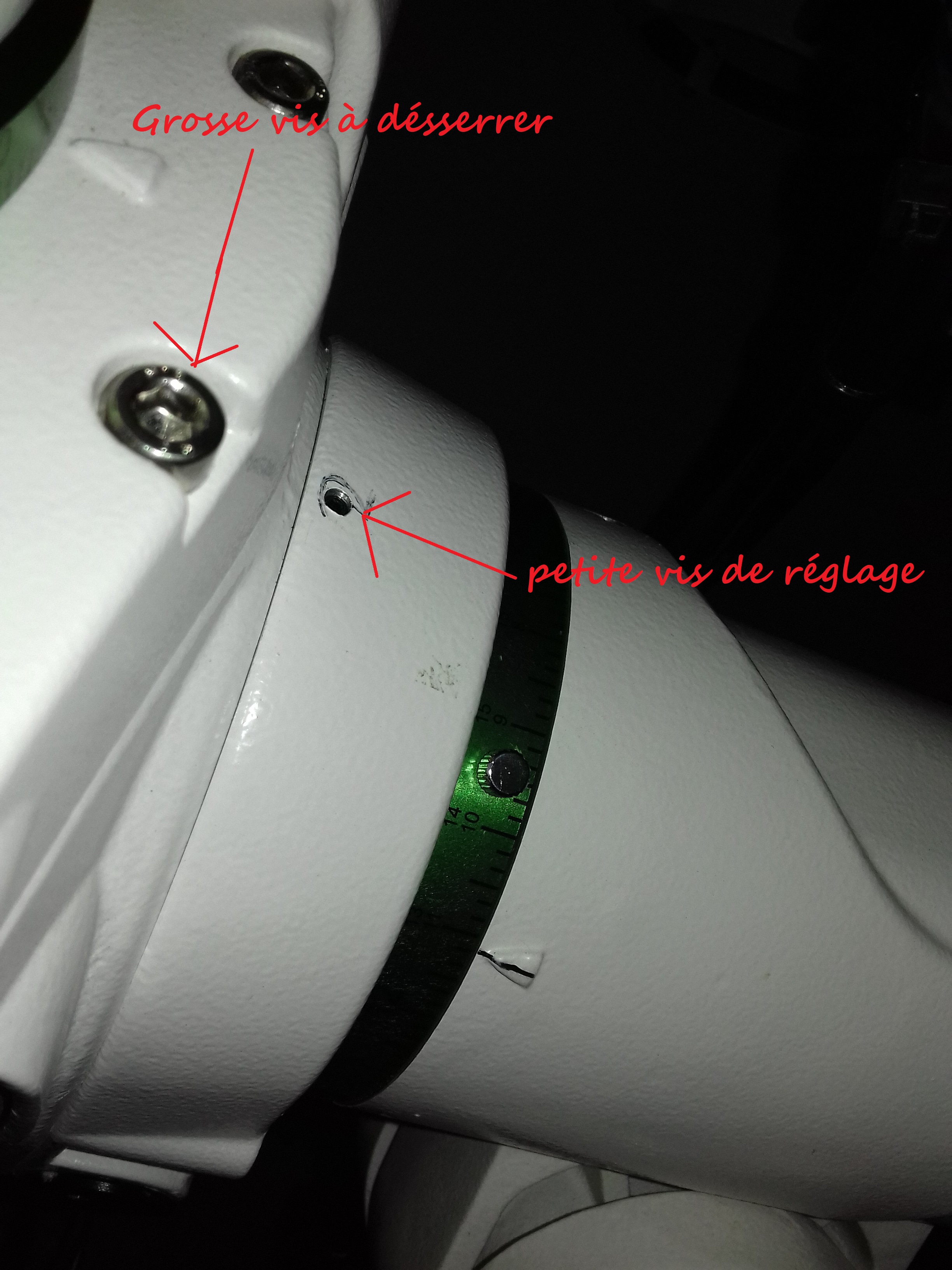

bemo47 a écrit : ↑
22 déc. 2019, 20:39
Tu as deux vis de réglage à ajuster pour réduire le jeu de la VSF, Mika doit pouvoir te prendre ça en photo au cas ou ?

les vis de réglage, oui je veux bien que @mickyman23 (c'est bine Mika ?) me passe les photos et éventuellement quelques conseils

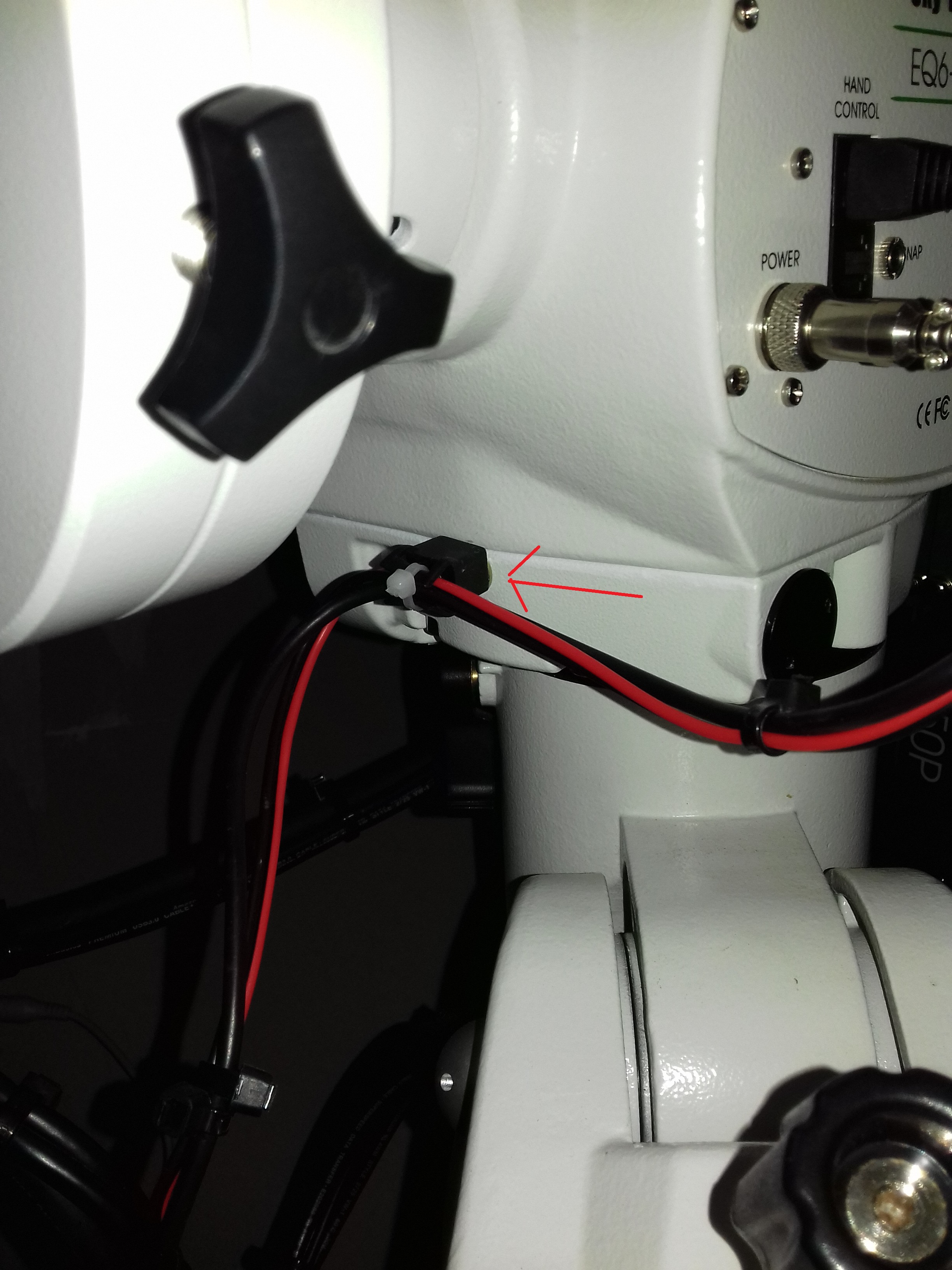

@bemo47
Voilà les 2 vis BTR de réglage à resserrer avec parcimonie.
La première est caché derrière mon embase noir à fixer mes câbles.
La seconde est bien visible au centre de l'image.
Et Pense bien à desserrer les 4 vis BTR (les grosses) avant de resserré les petites. ;)
Pour savoir si ton suivi était ok on entend un ptit ronronnement à l'intérieur de la monture.
Ca te dit quelque chose @Steph :lol:
