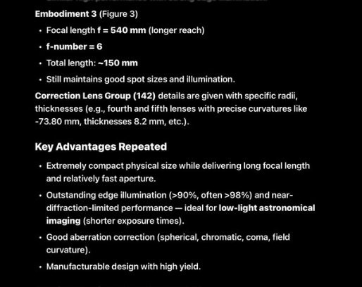

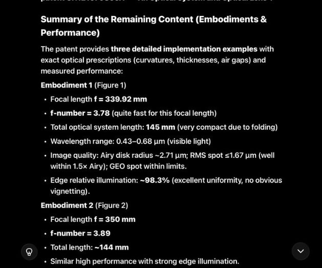

En gros ils ont déposé 3 variantes
Copier coller
Prototype 1: le "Canon" ultra-rapide pour le ciel profond
- Ouverture: 98 mm
- Longueur focale: 339,92 mm
- Rapport focal f/d: f/3,78
- Longueur physique totale: 145 mm
En résumé: c'est le plan exact d'un télescope intelligent de "100 mm". Une ouverture de 98 mm en fait un monstre pour collecter la lumière. Avec un rapport de f/3,78, il pourrait photographier les objets profonds à une vitesse folle, tout en maintenant le boîtier physique du télescope à seulement 14,5 cm de long (explications ci-dessous, voir ''Le pliage de la trajectoire lumineuse'').
Prototype 2: la variante de haute précision
- Ouverture: 97,8 mm
- Longueur focale: 350 mm
- Rapport focal: f/3,89
- Longueur physique totale: 143,89 mm
En résumé: une légère variation du premier modèle, testant probablement une configuration de verre ou des tolérances de fabrication légèrement différentes pour rendre le boîtier encore plus compact.
Prototype 3: le super-zoom planétaire
- Ouverture: 90 mm
- Longueur focale: 540 mm
- Rapport focal: f/6
- Longueur physique totale: 149,963 mm
En résumé: cette variante réduit un peu la lentille frontale à 90 mm mais pousse le grossissement à une longueur focale massive de 540 mm. Ce modèle serait plutôt orienté vers l'imagerie planétaire (Lune, Saturne, Jupiter...) ou la photographie animalière à longue distance.

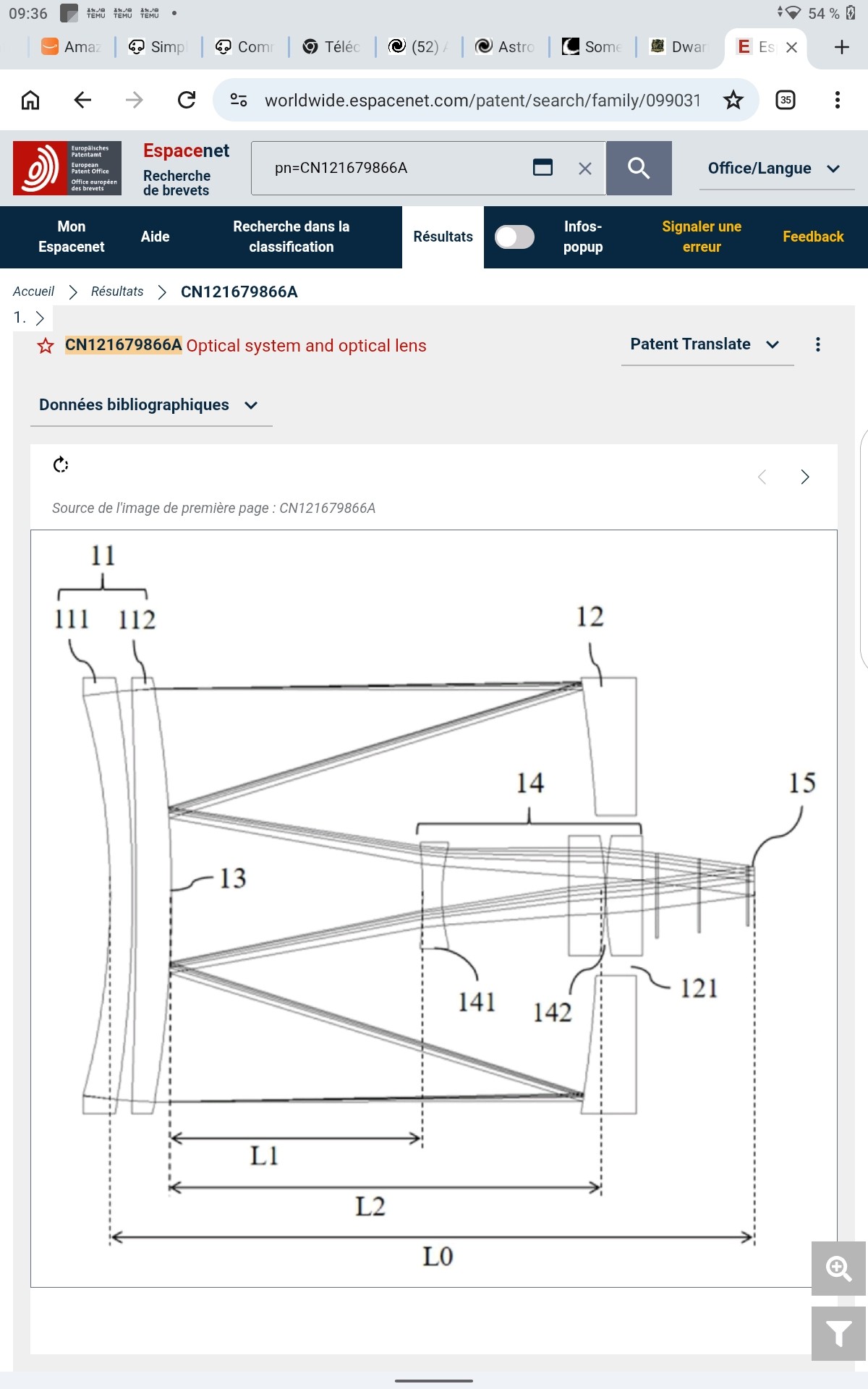

Message par ouki » 13 juin 2026, 09:37
Pour imager voilà le principe optique

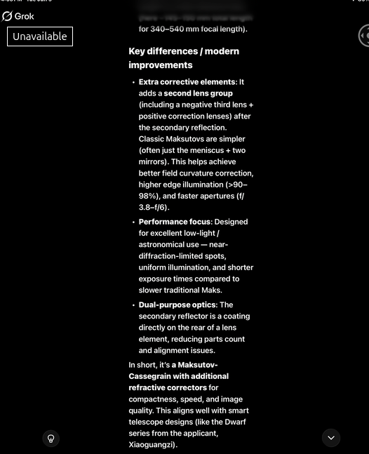

Rien de révolutionnaire en fait dans la formule optique; c'est un Maksutov-Cassegrain
http://serge.bertorello.free.fr/optique ... kcass.html
On allonge la focale avec une lentille de Barlow.
Ce qui est intéressant c'est l'intégration de tout çà dans un système intelligent et compact grâce à un choix judicieux des focales.
Le point faible restera l'incapacité du système à se repérer dans un espace de ciel restreint; c'est un problème logiciel

:arrow: edit il y a un gros bidouillage au niveau de la lame de fermeture-miroir 2aire :D avec le rajout d'une lentille

:think: j'ai du mal à comprendre qu'il faille allonger la focale pour atteindre les 340mm
Il aurait peut-être été plus judicieux de pas trop la réduire pour avoir la valeur ad-hoc sans rajouter de lentille :lol:
