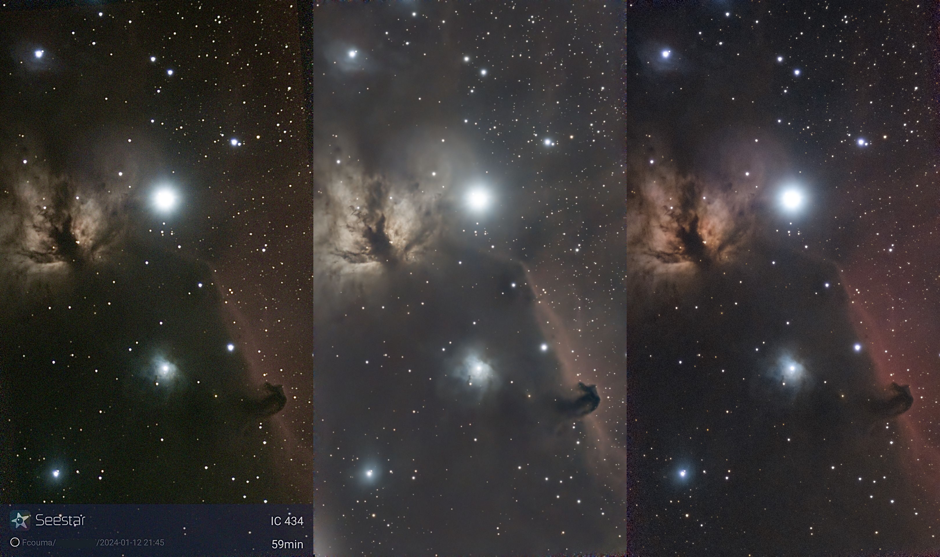

En parlant d'Astrocooker, je viens de tester avec de gauche à droite : Stack Seestar + amélioration sur l'ipad / Astrocooker en lui donnat directement le fit stacked de SIRIL / Version SIRIL (FWHM 85%) + Topaze + Camera Raw
Aucune image n'a été recadrée
Y'a pas photo comme on dit :whistle:
C'est trop lissé sur Astrocooker

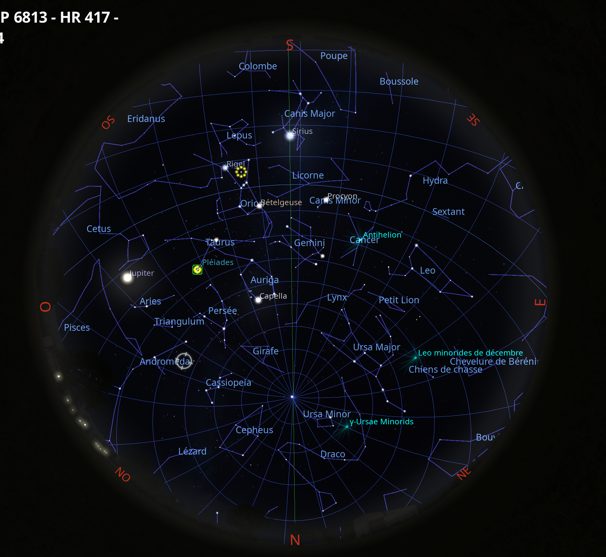

A méditer:
extrait du mouvement de Procyon:
à l'Est entre 19h30 et 20h24 soit 54mn
azimut: 90° 100°
hauteur: 7°28' 17°13'
le déplacement en azimut est de 0,18°/mn et en hauteur de 0,18°/mn
au Sud entre 00h42 et 01h07 soit 25mn
azimut: 170° 180°
hauteur: 49°57' 50°21'
le déplacement en azimut est de 0,4°/mn et de presque 1'/mn
Donc c'est plus rapide qu'à l'Est

fcouma a écrit :
14 janv. 2024, 15:38
Voui et il y a en plus un côté délavé, manque de saturation et de contraste... avec astrocoocker mais ça peut s'arranger en ajustant ça dans un soft de retouche photo
Messages : 3638
Message par fcouma » 14 janv. 2024, 15:51
Oui bien sûr
Mais je trouve la version ipad mieux car pas lissée et ça se fait un 5mn

pejive a écrit :
14 janv. 2024, 15:41
Merci @pejive. Tu as évidement raison.
Franchement j'avoue que j'ai des lacunes en mécanique céleste. C'est pourtant pas inabordable :oops: .
Bon on tourne autour de la polaire. La vitesse angulaire reste identique mais le déplacement angulaire est plus important dés lors qu'on s'éloigne de la polaire.
Le pire serait donc l'horizon sud.

Message par pejive » 14 janv. 2024, 16:19
c'est loin d'être simple et intuitif
l'azimut A dépend de la hauteur h :mrgreen:
L'angle horaire H est une fonction (non linéaire) du temps ...
Probable que le résultat dépend de l'étoile choisie . Faut tester avec Stellarium

Comparatif Astrocooker, je viens de tester avec de gauche à droite : Stack Seestar + amélioration sur l'ipad / Astrocooker en lui donnat directement le fit stacked de SIRIL / Version SIRIL (FWHM 85%) + Topaze + Camera Raw
EDIT : zut, posté au mauvais endroit, tant pis :lol:
comparo ic434.jpeg (80.36 Kio) Consulté 1815 fois
