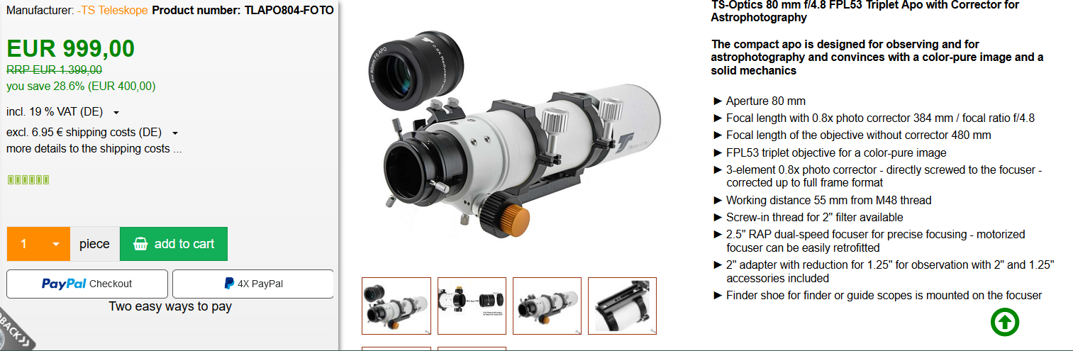

J'ai la TSapo 8004 plus réducteur 0,8
https://www.teleskop-express.de/en/tele ... aphy-16883
Je l'avais eu moins chère, en promo, 922€ il y a 2 mois, maintenant elle est à 1007€.

Le triplet 80/480 TLAPO804 est bien à 650€ en ce moment sur TS-optics mais sans vérification optique ni correcteur : https://www.teleskop-express.de/en/ts-t ... user-18034
La SVBony 550 APO a l'air quasiment identique on dirait que ça sort des mêmes usines. Mais là vu le prix autant prendre la TS-optics. J'hésite parce qu'on dépasse le budget quand même.
