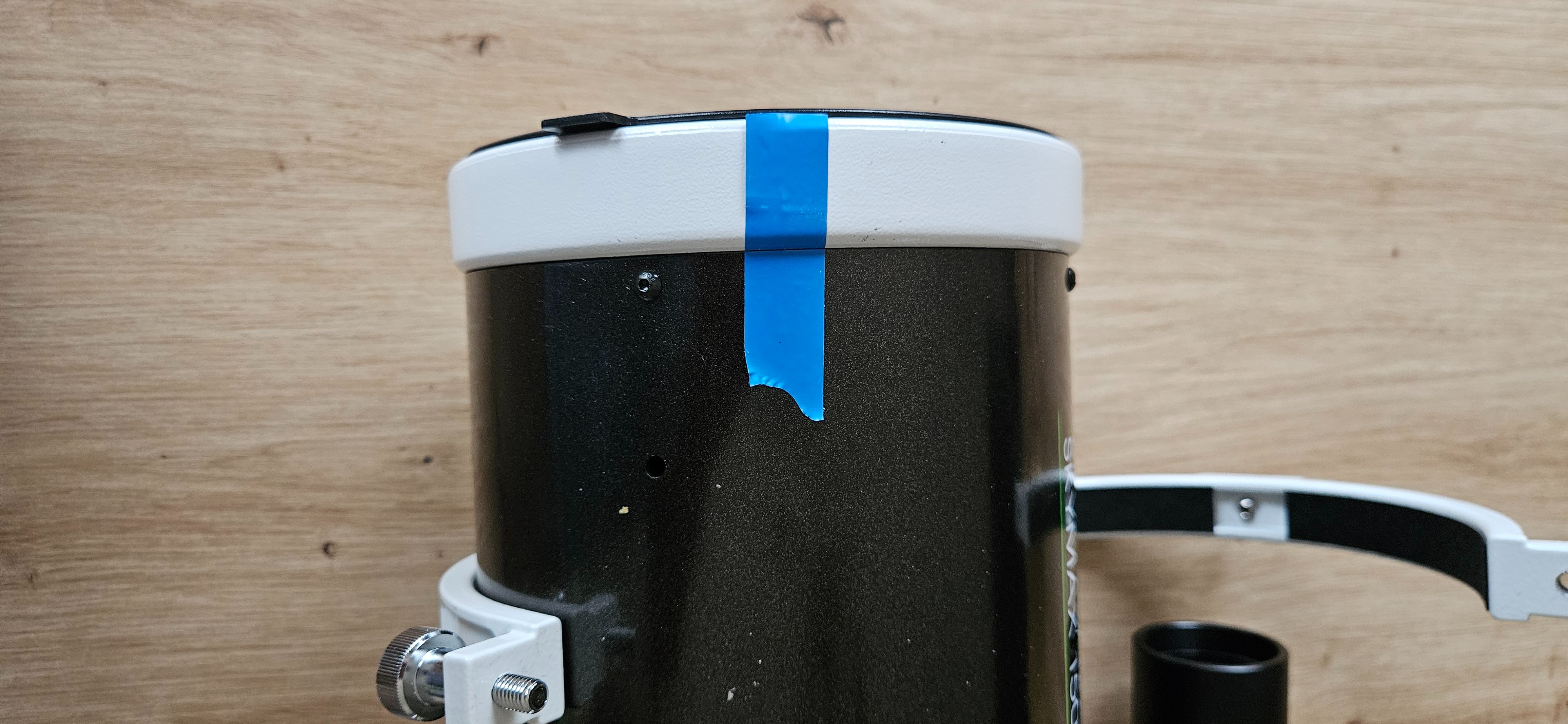

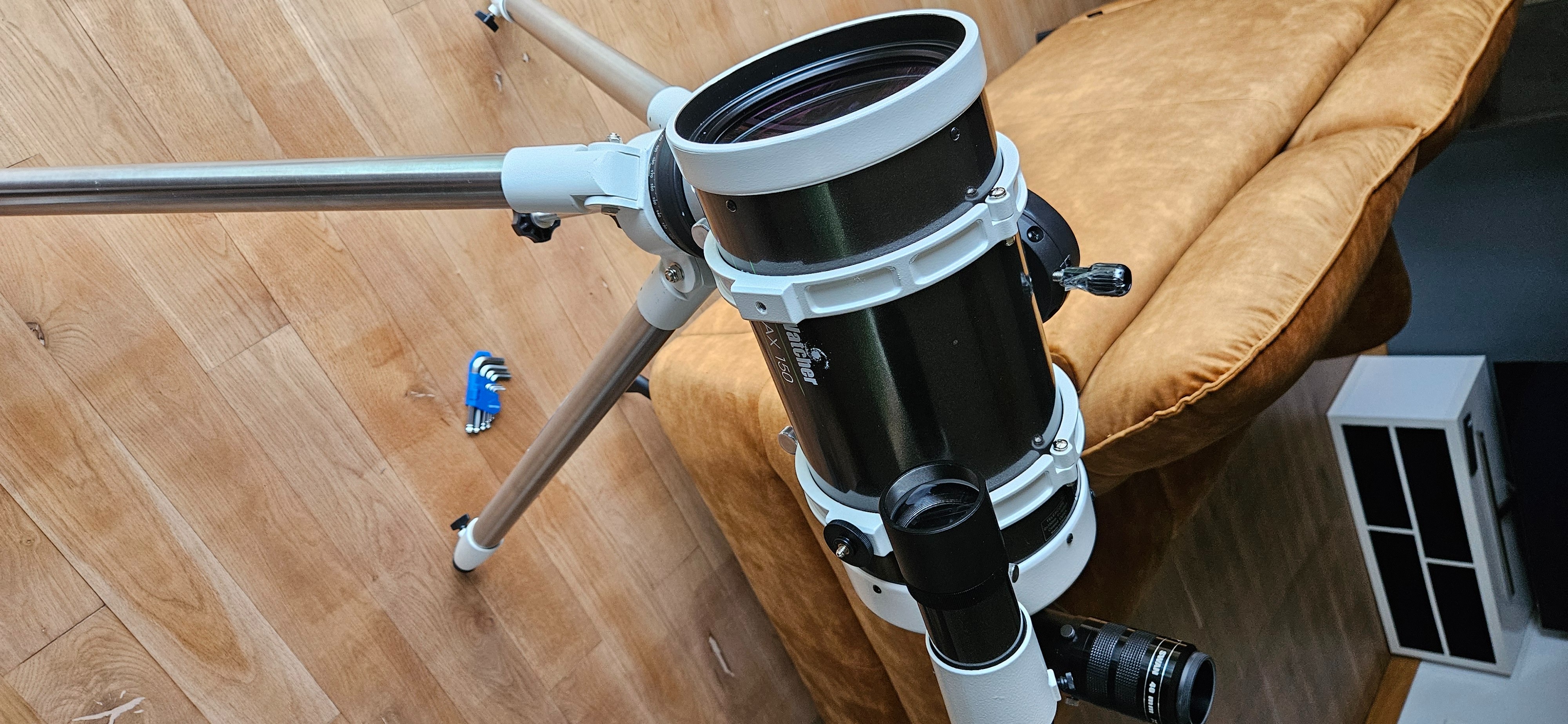

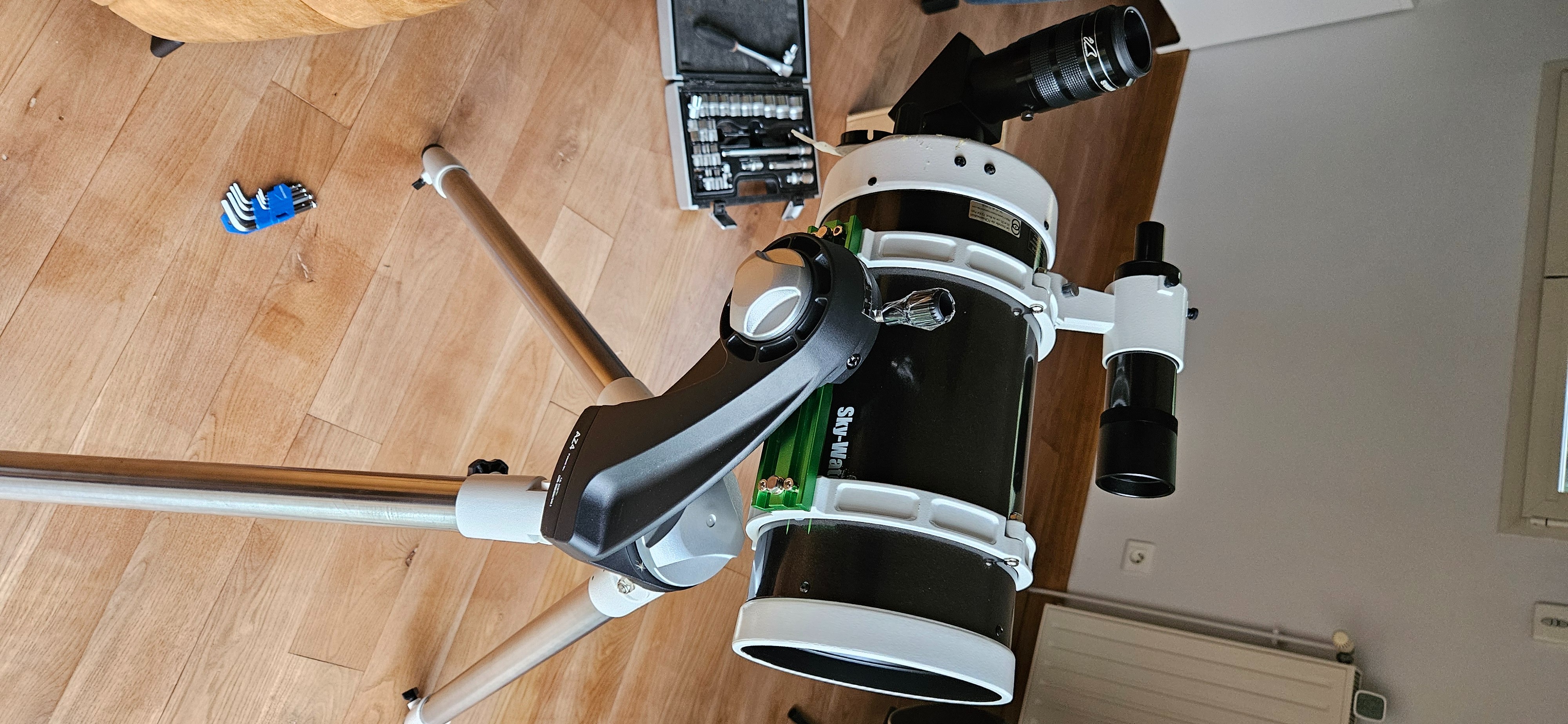

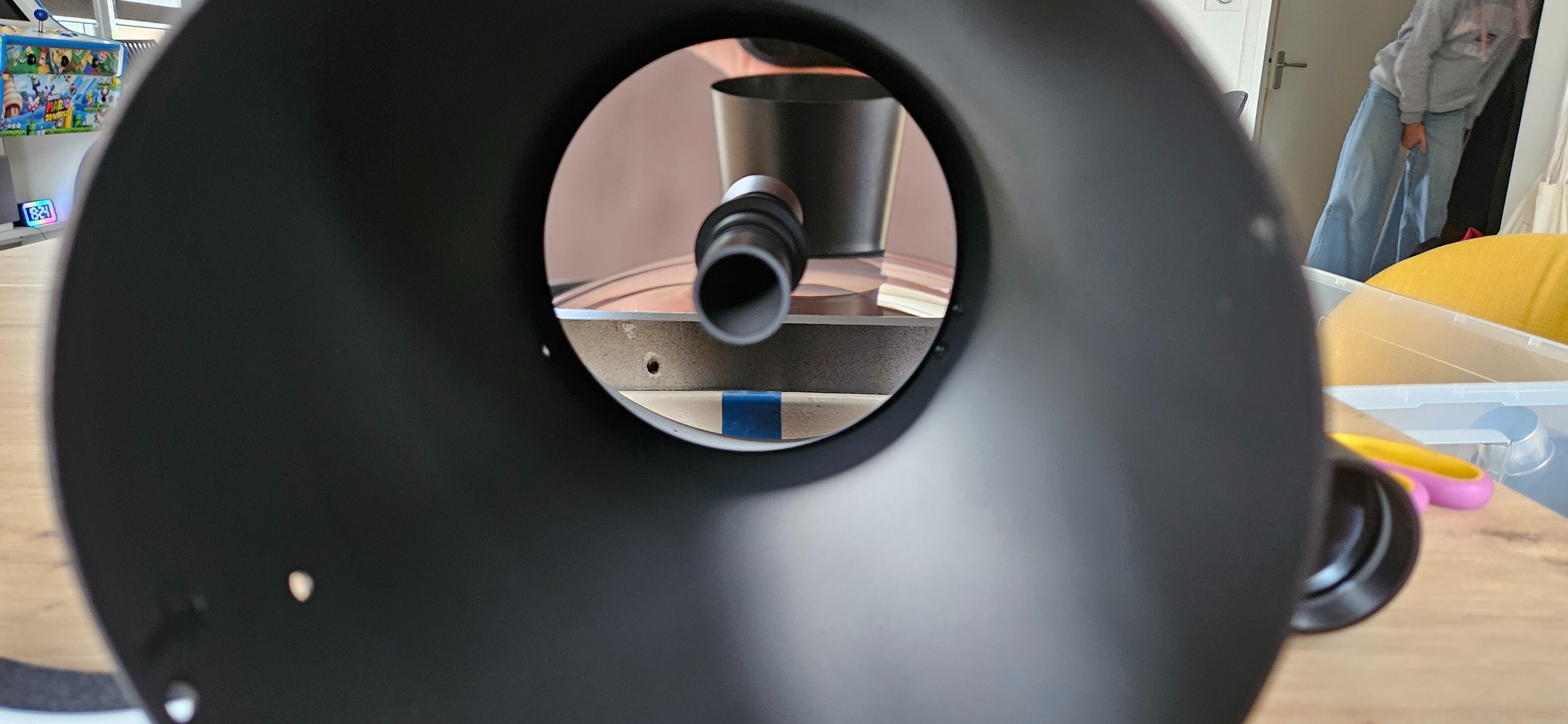

Bonjour à tous
Juste pour vous annoncer que l'abaltion des écrous balladeurs s'est très bien passé. Opération plus facile que prévu. J'ai décidé de passer côté menisque pour limiter l'impact sur le point vital du miroir.
L'accès a été facilité par la presence de 4 vis 6 pans et un repérage du placement par aposition de chaterton.
Après ouverture les écrous ont été sortis très facilement et cel m'a permis de regarder l'intérieur du tube plus en détails.

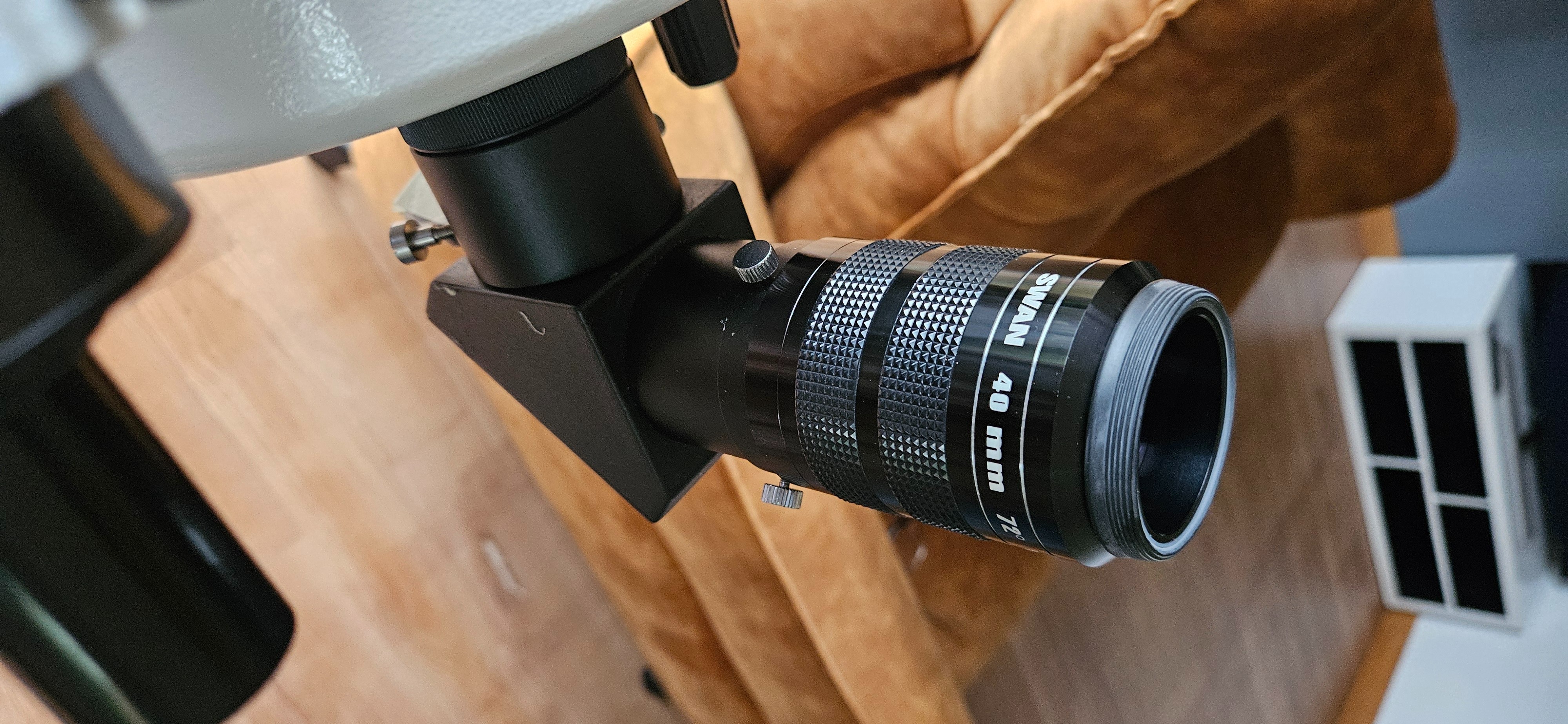

Après fermeture j'ai pu placé les nouveaux arceaux qui vont me permettre d'utiliser la bête sur ma monture equatoriale comme sur mon AZ4 de manière très simple en ayant toujours un accés facile au chercheur.
Je suis impatient de pouvoir le tester avec mon nouvel oculaire 2 pouces swan 40mm avec 72° d'ouverture. Cela me permettra de me déplacer plus facilement dans le ciel profond pendant que le Newton sera en mode photo/VA.
Voila quelques photos de l'opération, ames sensibles s'abstenir...
Je vous rassure aucun telescope n'a été maltraité durant cette opération.
