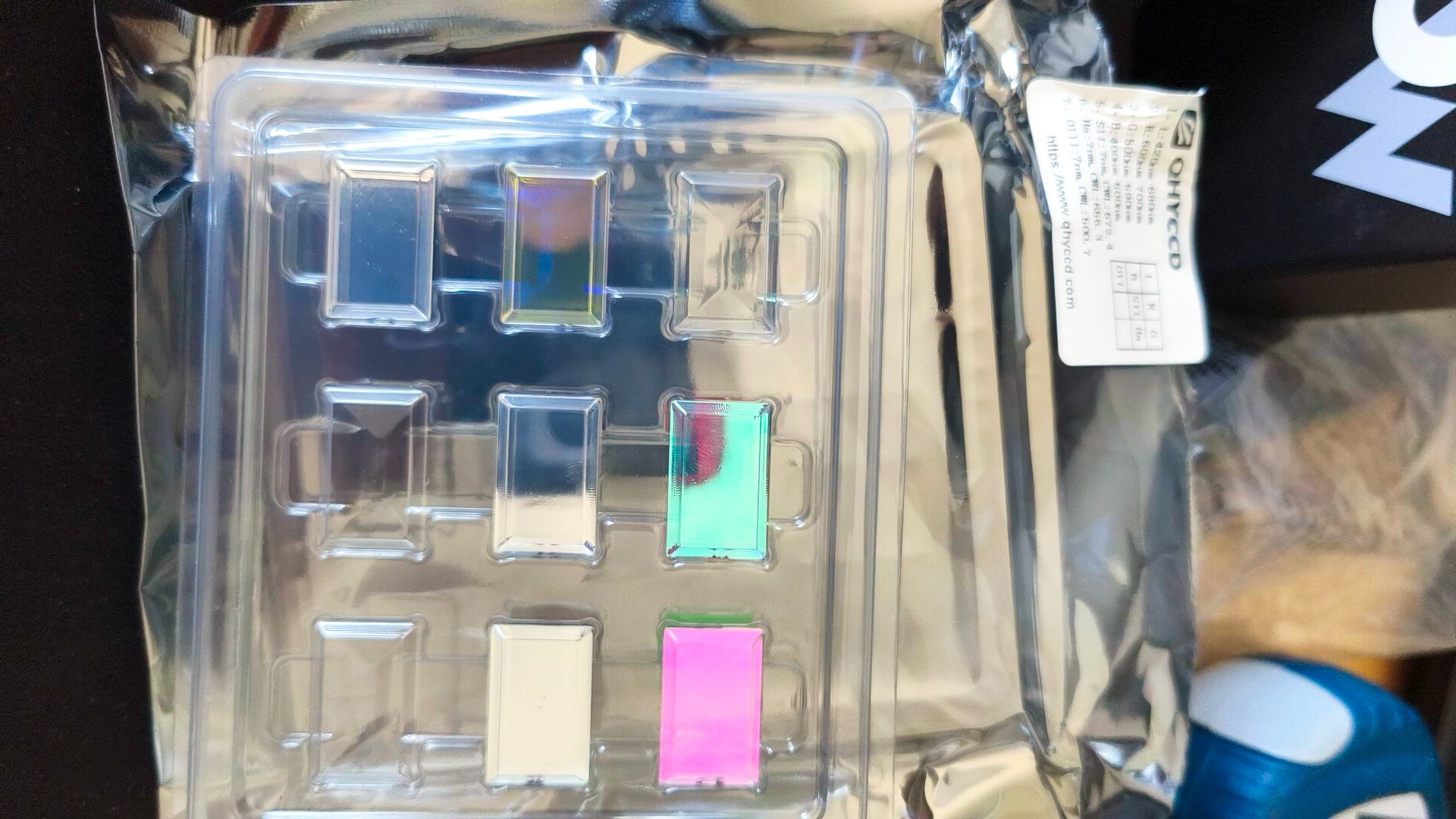

Juste une chose qu'il faut que je vérifie les filtres sont mal repérés par rapport a ce qui notifié sur le paquet
Une question la roue à filtre vue de face le filtre 1 et celui à gauche ou à droite du coup ?
Photo des filtre avant montage luminance,vert rouge etc montés dans cet ordre dans le sens inverse des aiguilles d'une monture en partant bien sûr du filtre noir

Les filtres sont bien repéré, faut juste faire gaffe au sens de montage avec la sorte de flèche sur le coté du filtre.
Le filtre qui est bleu turquoise est bien le filtre rouge, il suffit de regarder à travers, moi aussi ca m'a perturbé
Messages : 4195
Minicam8 M - Pb non reconnue sous windows 11 pro
Message par darki » 26 juin 2025, 18:55
darki a écrit :
26 juin 2025, 18:50
J'ai écrit une connerie. Mais je sais que j'ai regardé au travers pour me faire une idée
