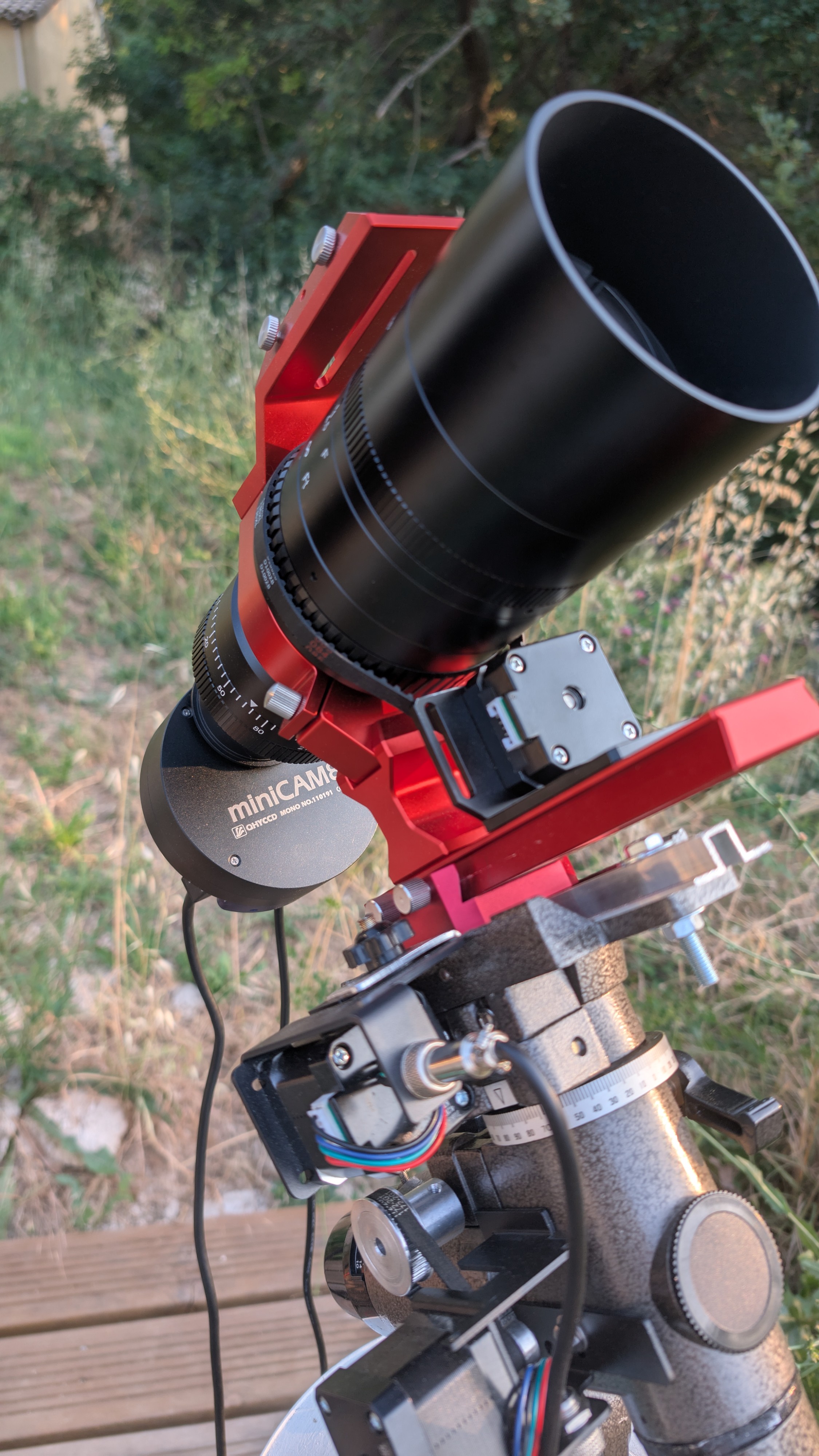

- Messages : 4195
Minicam8 M - Pb non reconnue sous windows 11 pro
Voilà comment est ma caméra sur la lunette et NINA me donne une rotation de 261°
Après je sais pas trop ce que ça veut dire et surtout si c'est pareil quelle que soit la portion de ciel visée...
