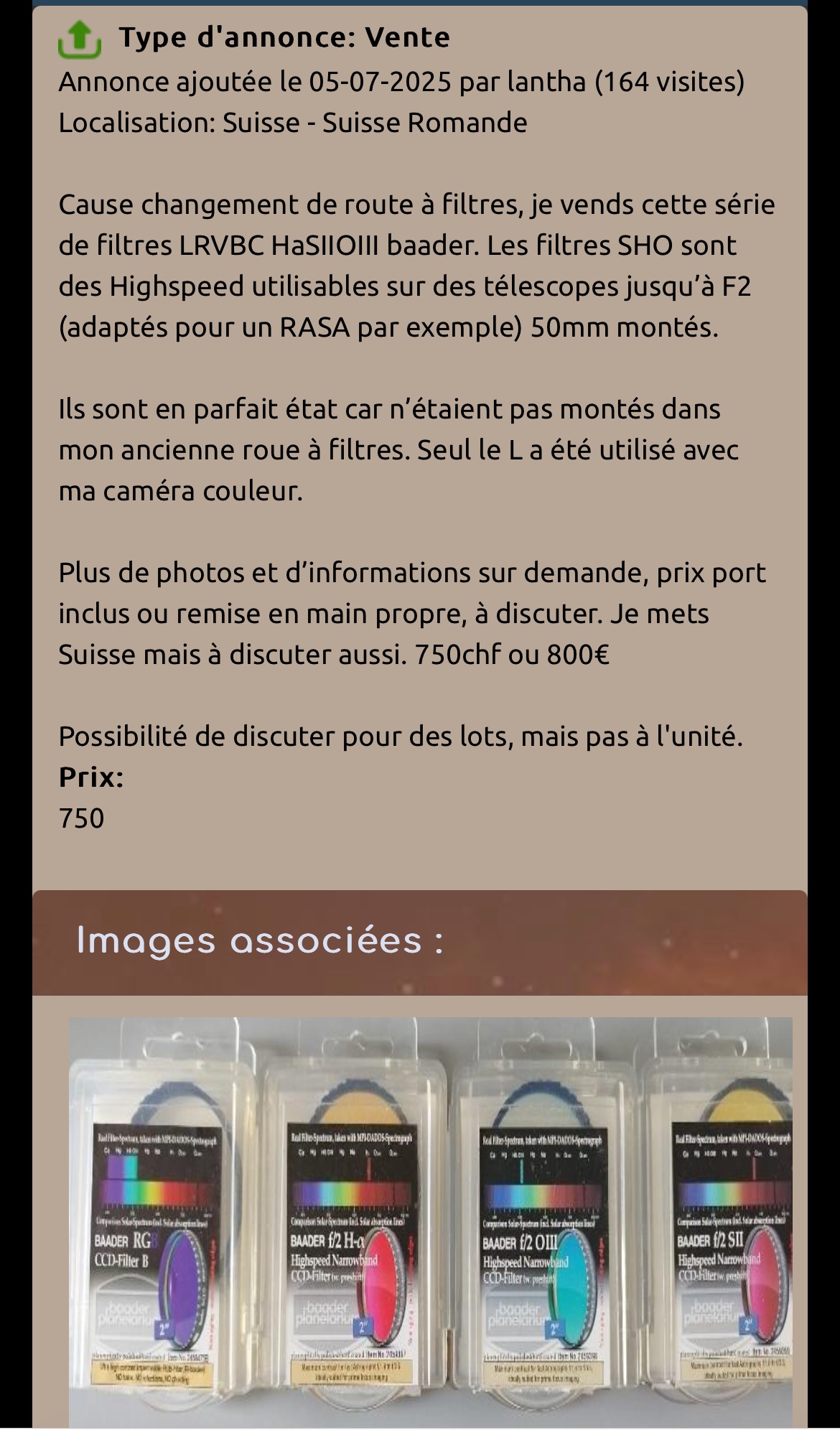

Je ne suis pas sur que ce soit plus difficile a revendre, 36mm suffisent pour une 269C, une 294 ou de l'APS-C qui sont des tailles très répandues ( les FF sont quand même beaucoup plus rares et donc s'adressent a encore moins de monde), 2" c'est vraiment pour les très grand capteurs et donc une RAF beaucoup plus grande et chère si en 7 positions aussi. Les filtres en 2" sont également plus chers en neuf, et en occasion on trouve surtout des 2" adaptés au CCD qui avaientt une bande passante bien moins étroite (beaucoup de 12nm).
Je suis actuellement dans la même démarche mais je ne me pose pas la question du 2", sauf a trouver une 16803 d'occase et son capteur géant et ses filtres inclus, je ne vois pas trop l’intérêt avec un IMX571.
les filtres pésentés dans l'annonce sont une ancienne série pour CCD, et adaptés aux tubes rapides, et attention, il n'y a aucune mention indiquant la largeur de bande (j'ai cherché avec la reference exacte, personne ne donne cette info, donc a mon avis c'est pas du 3.5nm ni du 7nm mais probablement bien plus car en general c'est le prinicpal argument de vente, si tu le mets pas en avant c'est que c'est pas fou, mais bon la collection complète pour a peine plus d'un filtre Ha de compet" Antlia 2" ça laisse peu de doute :closedeyes:
Évidemment si tu penses que demain tu va te fendre d'une 6200 alors oui la ok go 2" (encore faudra t-il avoir un tube apte a exploiter cette taille de capteur, déjà un apsc sur un sct standard c'est pas vraiment idéal)
