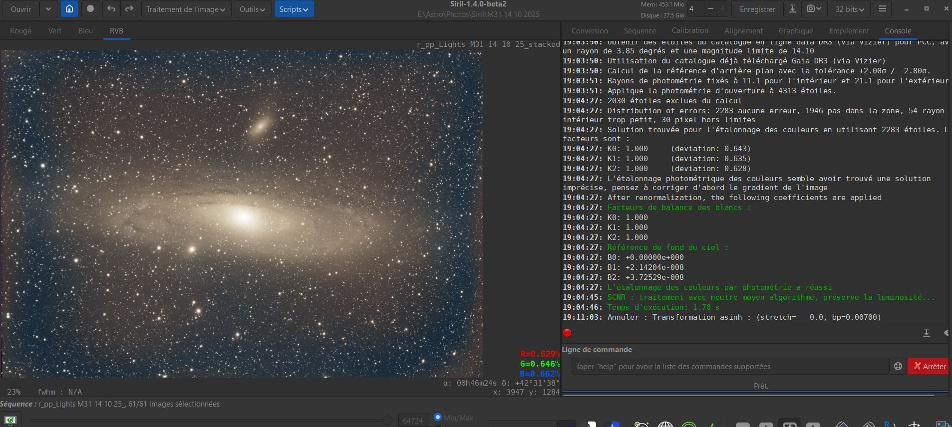

Bonjour. Ci dessous un empilement sous siril de M31 hier.
Asi 294 mc, 65 images de 60s, gain 172 derrière ts 70/350
Je ne sais pas d'où vient ce brouillard rouge...
Au passage, oui, la galaxie est à l'envers, sur les brutes elle est dans le bon sens.
Merci pour vos retours.

Ah oui... super bizarre, ça !... Bien carré... ça pourrait être de la buée sur le capteur ? Amplifiée par l'empilement...
Tu avais fait une "extraction du gradient" sur la séquence (ou le fichier, je ne sais pas quelle était ta base de départ) ?

Alors perso, moi j’ai déjà eu cela. Tout était bien et petit à petit cela virais au rouge et en démontant la cam, il y avait de la buée sur la vitre. Par contre c’était plus circulaire.

Message par Gaiar60 » 16 oct. 2025, 13:09
Bonjour
15 oct. 2025, 21:08
J'ai un pare buée Astoptics... mais en le touchant j'ai trouvé qu'il n'était peut-être pas assez chaud.
Mais je n'ai pas constaté ce phénomène sur un autre empilement d'une nébuleuse (ngc7822). Mais dans ce cas j'avais un lextrem.
15 oct. 2025, 21:08
Oui.
Tiyann a écrit :
16 oct. 2025, 05:34
Mon asi 294 mc est équipée d'un pare buée collé.

Voilà le résultat après gradient bruit vert et histo dans siriril
2025-10-15T17.22.42 Rotation 16.jpg (107.63 Kio) Consulté 2147 fois
Et après chroma dans gimp
2025-10-15T17.22.42 Starnet Rotation 16 Chroma.jpg (73.79 Kio) Consulté 2147 fois
Mais bon c'est de la tambouille...
