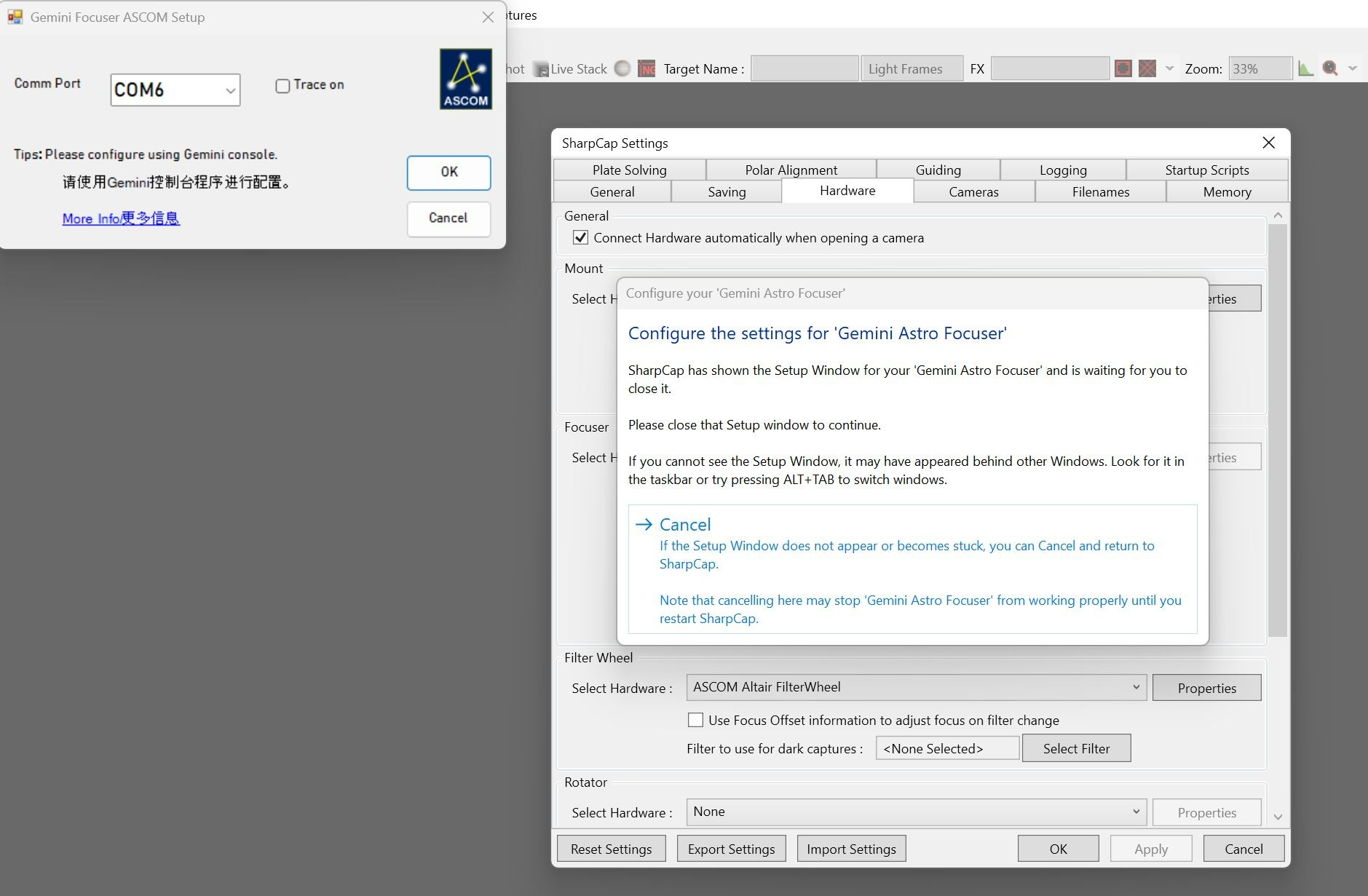

Alors, un pas en avant : finalement, le "COM" ne dépend pas de la prise USB (je croyais que c'était comme un "numéro de prise", mais non)...
Donc, malgré que mon hub s'affiche "COM10", j'ai trouvé que le focuser lui est sur "COM6" !! (pourquoi ? aucune idée, mais c'est comme ça)
Bref, ça marche !! J'ai pu bouger le focuser via son interface :
Sauf que... ça ne plait pas du tout à SC, qui a planté d'un coup quand j'ai voulu indiqué le focuser :
Capture d'écran 2026-05-16 191346.png (61.99 Kio) Consulté 839 fois
Donc, je fais une pause et je continuerai la recherche tout à l'heure (je n'arrête pas d'entendre le "bip" caractéristique d'une prise USB qu'on débranche, alors que je ne touche à rien... c'est louche - peut-être un souci avec le nouveau hub SVBony : deux nouveautés en même temps, les sources possibles de soucis se croisent...).
A suivre ;)

Pour ton soucis sharpcap, essai en passant par ascom si ce n’est pas déjà fait.
D’abord tu utilises ascom diagnostic pour configurer .
Tu sélectionne focuser, puis dans le Fenetre qui s’affiche tu choisi ton Gemini et tu clique sur propriété pour indiquer le port et ensuite après avoir validé tu teste la connexion.
Pense avant cela à fermer le soft de pilotage du focuser, d’ailleurs c’est le premier truc à faire et tu déteste sharpcap. Souvent les ports série n’aiment pas avoir 2 connexions, donc si le sort gemininest lance, il te bloque le reste. Avec ascom, c’esta scope qui se connecte une fois et rend ton focuser accessible ensuite par plusieurs soft

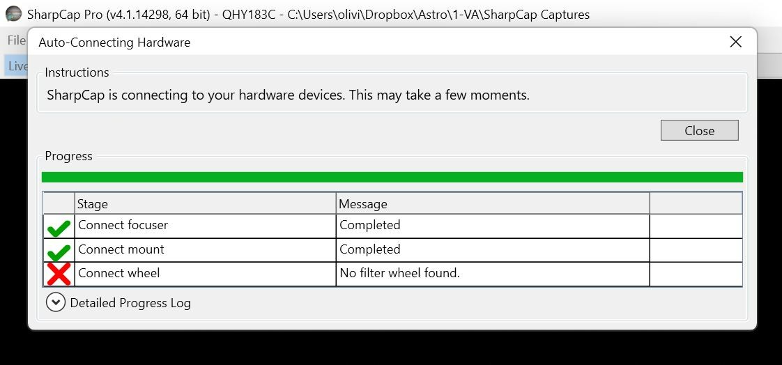

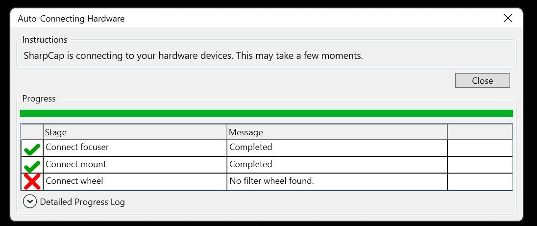

Alors ! :)

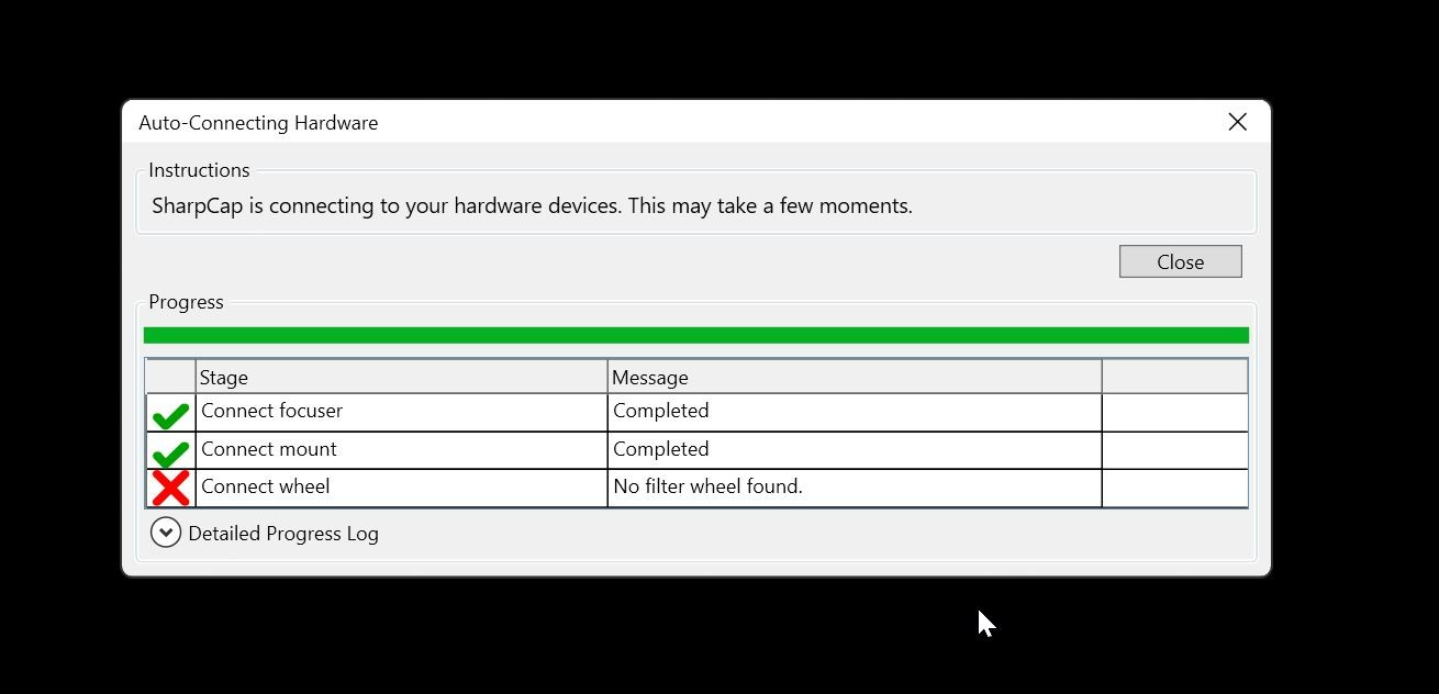

Déjà, j'ai essayé de démarrer SC sans avoir ouvert aucun logiciel au préalable (contrairement à ma routine habituelle) : et ça fonctionne ! (Pourquoi je m'enquiquine depuis tout ce temps, hein ? :P )
2026-05-17 12_04_52-SharpCap Pro (v4.1.14247, 64 bit) - QHY183C - C__Users_olivi_Dropbox_Astro_1-VA_.jpg
2026-05-17 12_04_52-SharpCap Pro (v4.1.14247, 64 bit) - QHY183C - C__Users_olivi_Dropbox_Astro_1-VA_.jpg (59.06 Kio) Consulté 728 fois
(Je n'ai pas la roue à filtre, là, donc normal qu'il ne la trouve pas)

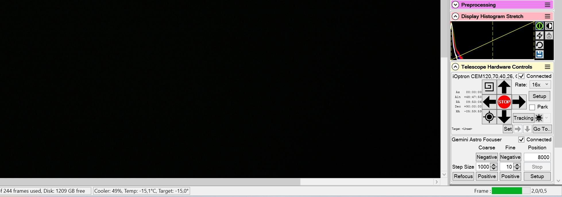

J'ai pu faire tourner le moteur de focus depuis SC, bref, tout semble parfait pour le focuser maintenant (il fallait apparemment que je passe par leur mini-logiciel pour indiquer le COM... et maintenant SC le trouve direct) :
2026-05-17 11_59_53-SharpCap Pro (v4.1.14247, 64 bit) - C__Users_olivi_Dropbox_Astro_1-VA_SharpCap C.jpg

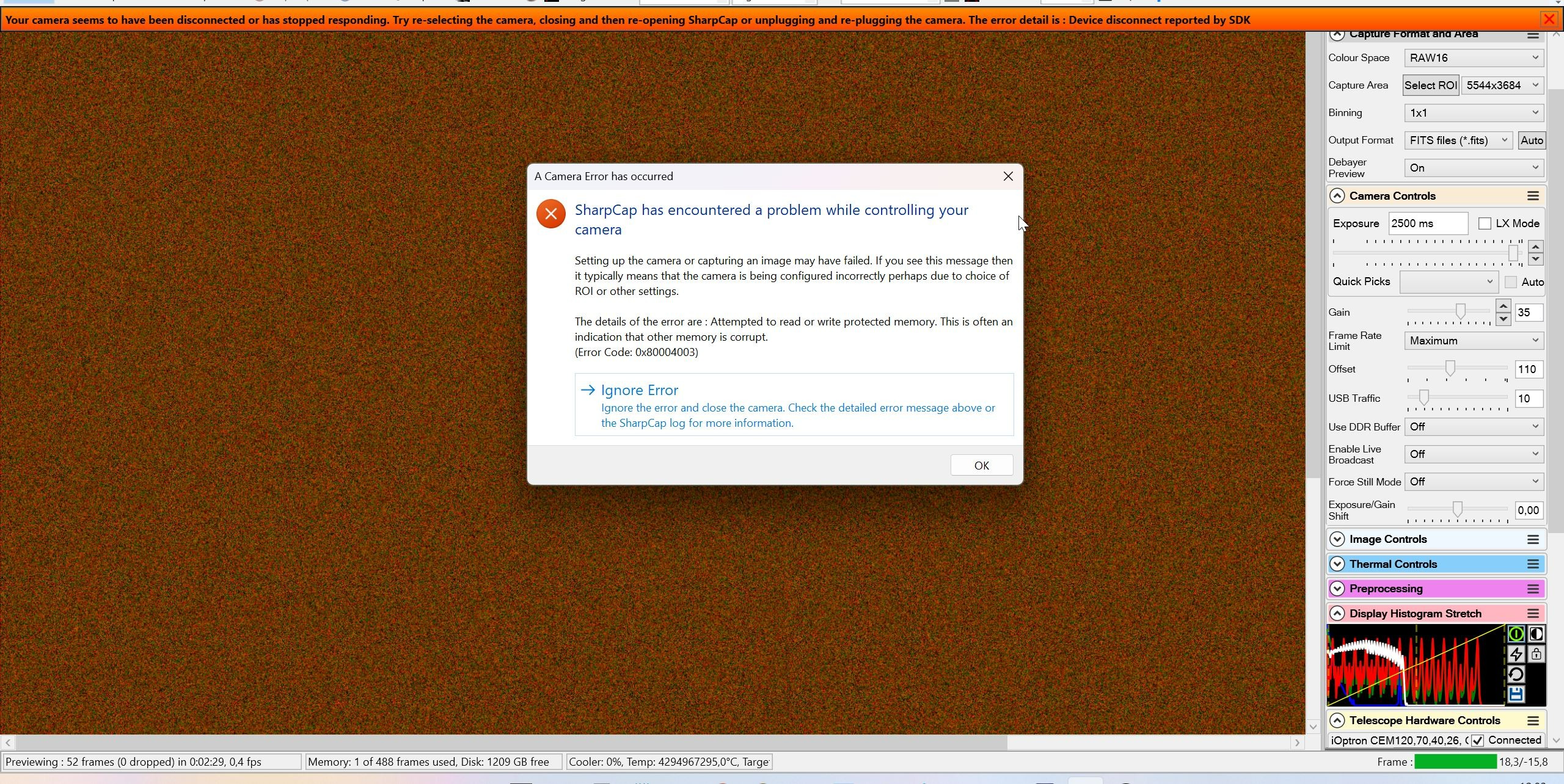

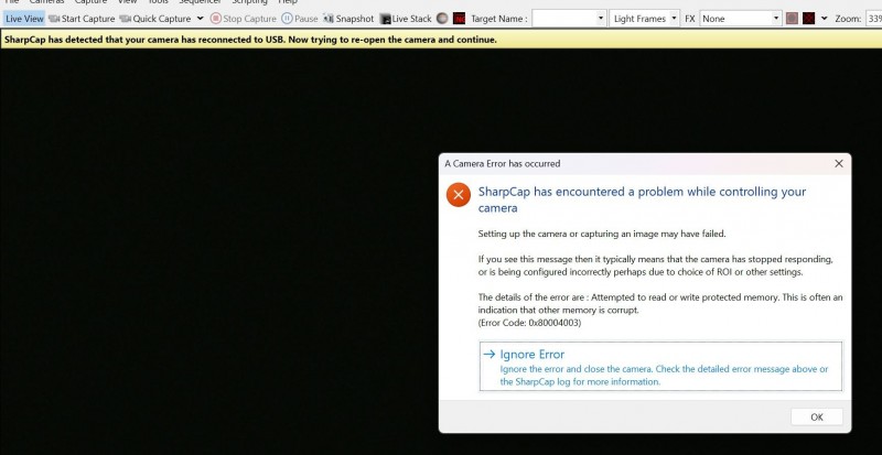

MAIS... (comme dans de nombreux domaines, et particulièrement en astro, il y a toujours un "mais")

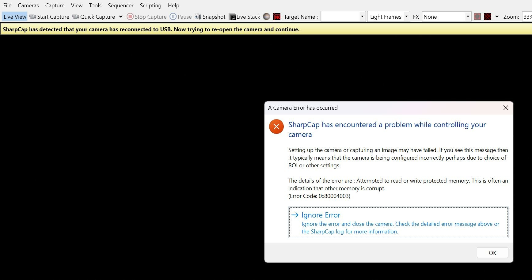

Ma caméra se déconnecte effectivement toute seule - les "bip" que j'entendais hier, à répétition - ce qui fait évidemment tout planter.
2026-05-17 12_00_52-SharpCap Pro (v4.1.14247, 64 bit) - QHY183C - C__Users_olivi_Dropbox_Astro_1-VA_.jpg

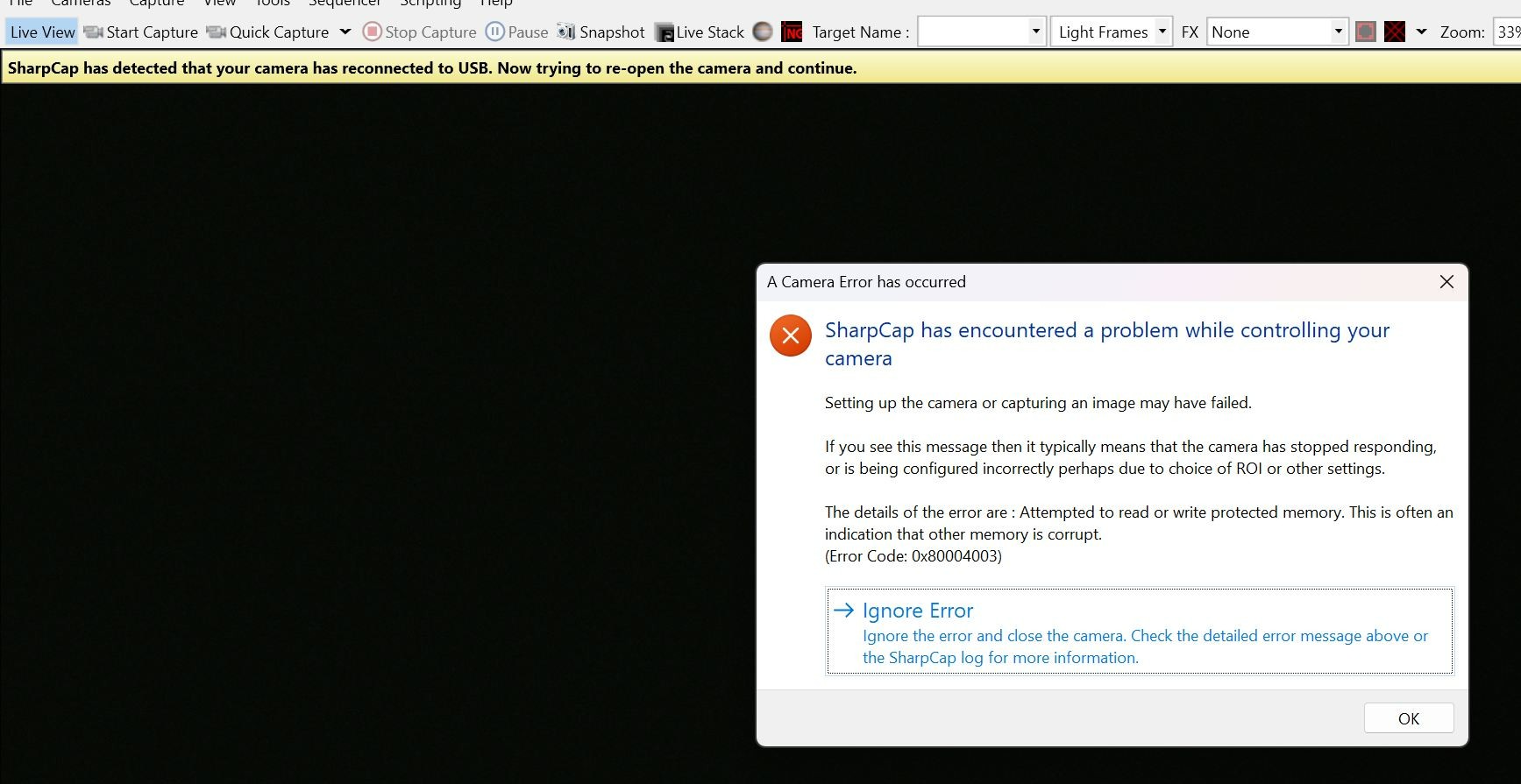

Et si je relance la caméra, ça vire à la cata : pauses infinie(regardez en bas à droite), température prodigieuse (regardez en bas de l'écran), bref gros plantage, SC qui coupe tout seul, etc.
Mais ça, c'est le hub SV241, pas le focuser...
Déjà, on a réglé l'affaire du focuser, je vais ouvrir un autre sujet pour le SVBony :lol:
Au moins, cela occupe pendant les journées pluvieuses, le matos chinois... Heureusement que je ne voulais pas me servir de mon matériel (genre une soirée d'observation :P ).
En tous cas, merci pour l'aide, tout le monde, et la suite dans un autre post, pour l'alim SV241, si vous avez là aussi des astuces ou idées de solution (pendant que j'écris, j'entends toujours le bip de l'USB qui connecte et déconnecte, alors qu'aucun logiciel n'est ouvert et que la monture ne bouge pas, bien sûr).

2026-05-17 13_42_04-SharpCap Pro (v4.1.14298, 64 bit) - QHY183C - C__Users_olivi_Dropbox_Astro_1-VA_.jpg
2026-05-17 13_42_04-SharpCap Pro (v4.1.14298, 64 bit) - QHY183C - C__Users_olivi_Dropbox_Astro_1-VA_.jpg (56.98 Kio) Consulté 714 fois
Je laisse tourner. Aucune déconnexion.
Je branche le même câble sur l'alim SV241 : idem, tout se connecte parfaitement et ça tient (je ne vous montre pas, c'est idem au-dessus).
Donc, je me dis que cela venait peut-être d'une merdouille passagère, alors je rebranche le nouveau câble USB coudé, juste reçu d'Amazon hier : direct, le PC m'affiche ça...
2026-05-17 13_36_37-_4294967295.0°c – Bloc-notes.jpg (29.81 Kio) Consulté 714 fois
Malgré tout, cela se connecte nickel...
2026-05-17 14_02_44-Shell Handwriting Canvas.jpg (72.26 Kio) Consulté 714 fois
Mais 4s à peine après : déconnexion !!!
J'éteins tout, je remets mon câble habituel (trop long, mais qui marche !!)... et là, ça tourne depuis tout à l'heure, le temps que j'écrive ce message. Bref, ça tient.
DONC ! Cela ne venait pas de l'alim SV241 : mea culpa, je l'ai accusée pour rien :pray: C'était le nouveau câble "2merd" reçu d'Amazon :cry:
Fin de l'histoire, tout fonctionne. Ouf !!!*
