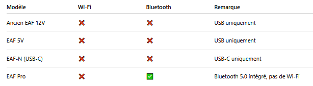

euh a ma connaissance les EAF ZWO ne sont pas WIFI et ni Bluetooth sauf le dernier EAF Pro qui est lui bluetooth !
ça serait pas plutôt un problème de configuration logicielle ou d'identification des périphériques. (COM # etc... utilisation d'un hub qui pose soucis ...) - Si le logiciel ou le profil n'est pas configuré correctement, il peut commander le mauvais focuser.
Avec des logiciels comme N.I.N.A., chaque setup devrait avoir son propre profil matériel.
Si les deux profils pointent vers le même focuser ASCOM ou le même port, l'autofocus peut agir sur le mauvais instrument.
Ou je me trompe ?
Ou je me trompe ?
