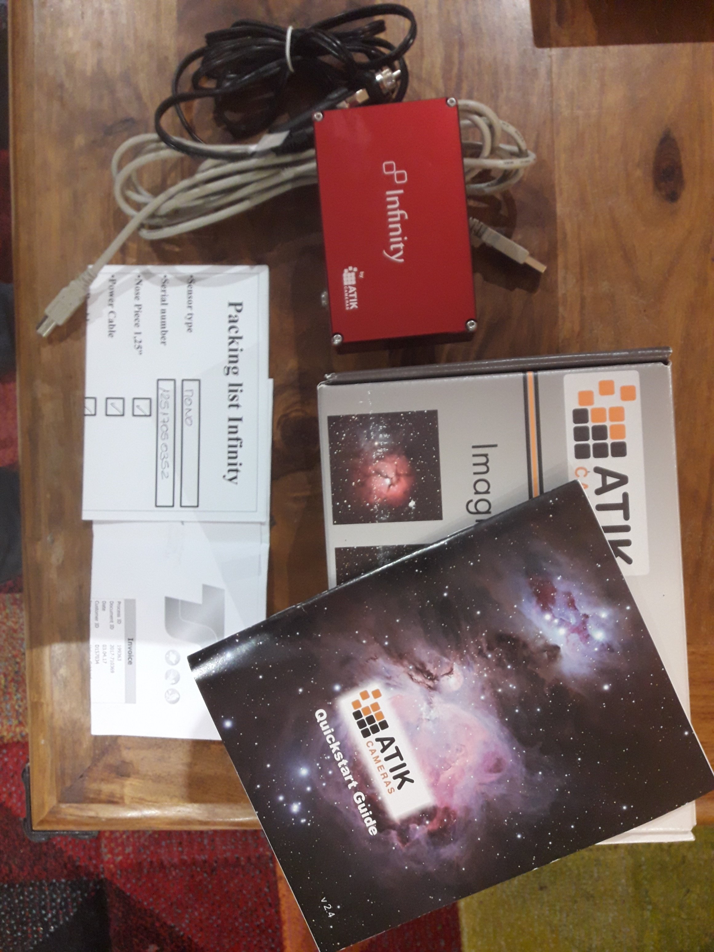

- sebb916
- Messages : 7021
- sebb916
- Messages : 7021
Re: Questions sur l'échantillonnage
C'est livré avec un adaptateur pour allume cigare.
Voilà la photo du vendeur (Manu33 de WA), je lui ai aussi posé la question
- sebb916
- Messages : 7021
et en convertisseur 220/12 V, comme il faut 1 ampère, et ce que ces produits pourraient convenir ou l'ampérage plus élevé est-il dangereux pour la caméra ?
https://www.cdiscount.com/bricolage/ele ... #mpos=6|cd
https://www.amazon.fr/Trehai-Alimentati ... e%20cigare
- Greenood
- Messages : 1382
- Inscription : 09 avr. 2019, 08:06
du coup ton premier lien irait, elle fait 10A c'est largement bon
sinon c'est toujours possible de trouver les embouts allume cigare.
ici un modèle 6A (https://www.amazon.fr/Transformateur-Co ... pons&psc=1)
