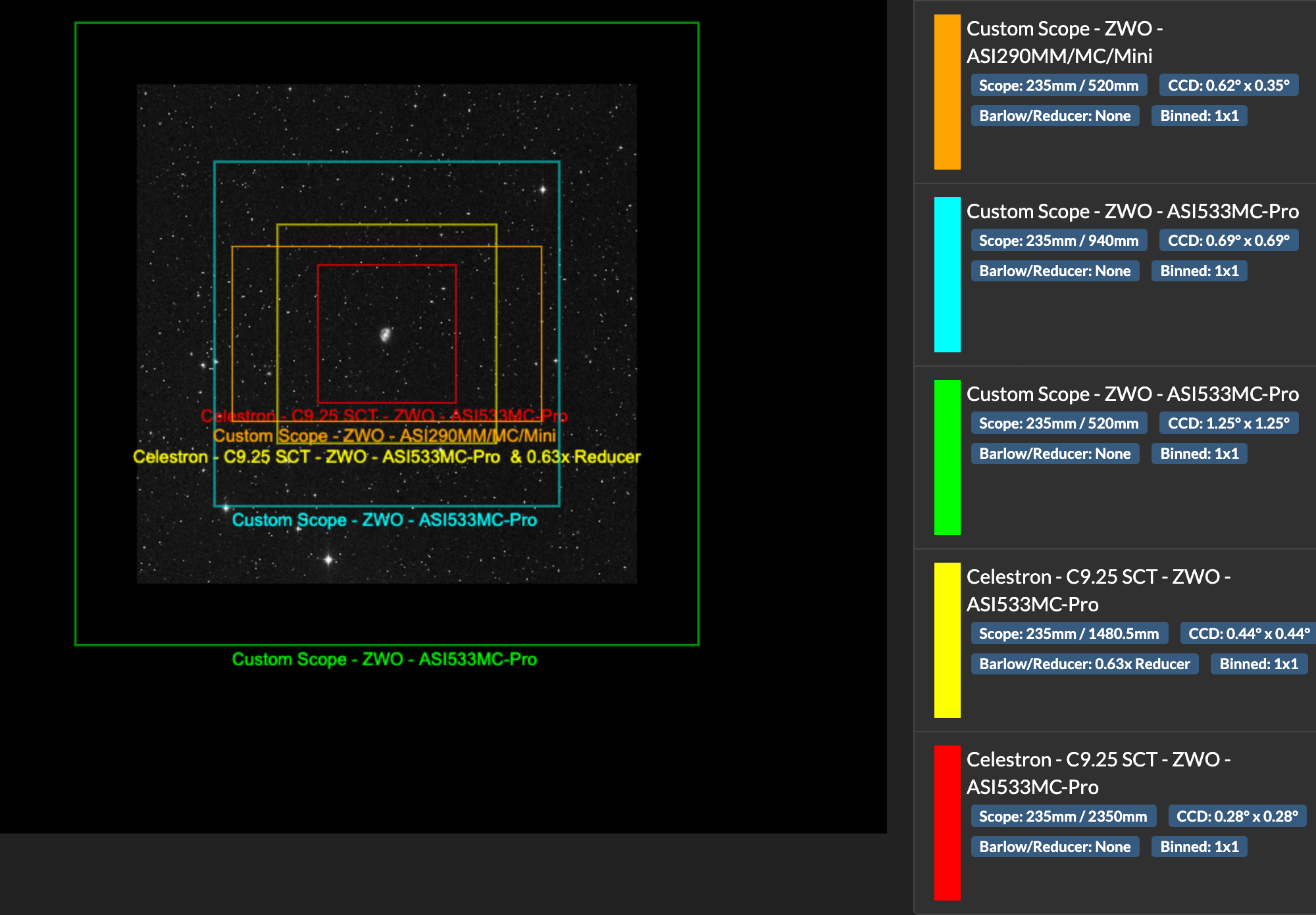

Je me suis donc retrouvé face à mon écran, devant l'espace immense que me montrait la 294C à travers ma lunette de 115 + rdf 0.65 = 520mm de focale :
Avec le C9.25 + Hyperstar = 520mm de focale aussi + la 533, c'est un peu mieux, mais bon...

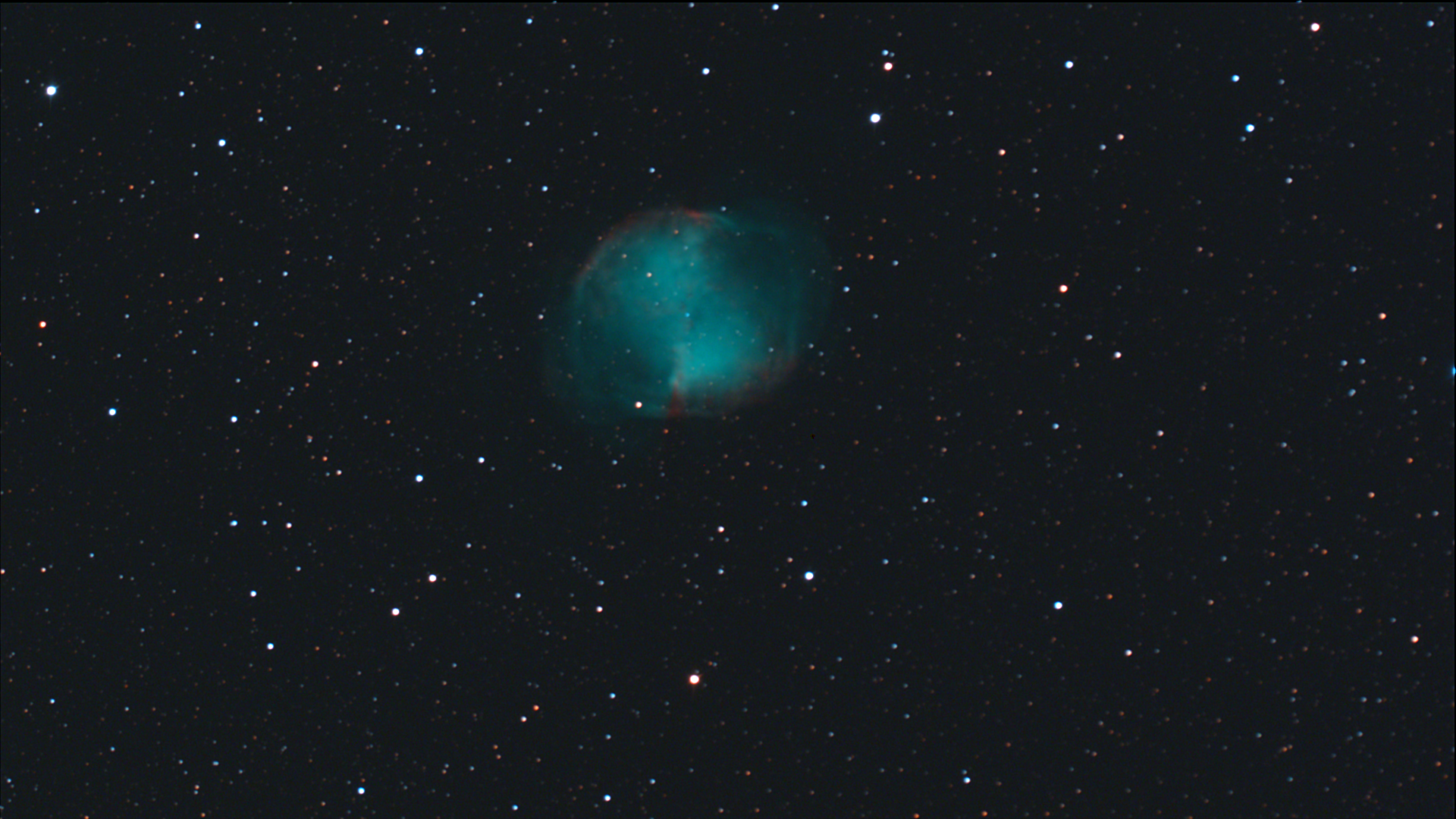

...à la place de cette belle petite chose :
Donc, maintenant que j'accumule bien plus de lumière grâce à l'Hyperstar à f/2,2, je me dis qu'une petite 290 avec un frigo me permettrait de mieux zoomer les tachouilles... Pas autant (ni aussi bien) que Maître @John Mc Burn (qui, avec ses 750mm de focale, sera toujours plus "serré" !) mais ce sera sûrement plus facile à gérer avec un peu moins de focale, et ça pourrait déjà être plus sympa que mon champ extra-large (pour les tachouilles et la plupart des Messiers qui ne sont pas bien gros, même les plus célèbres) :

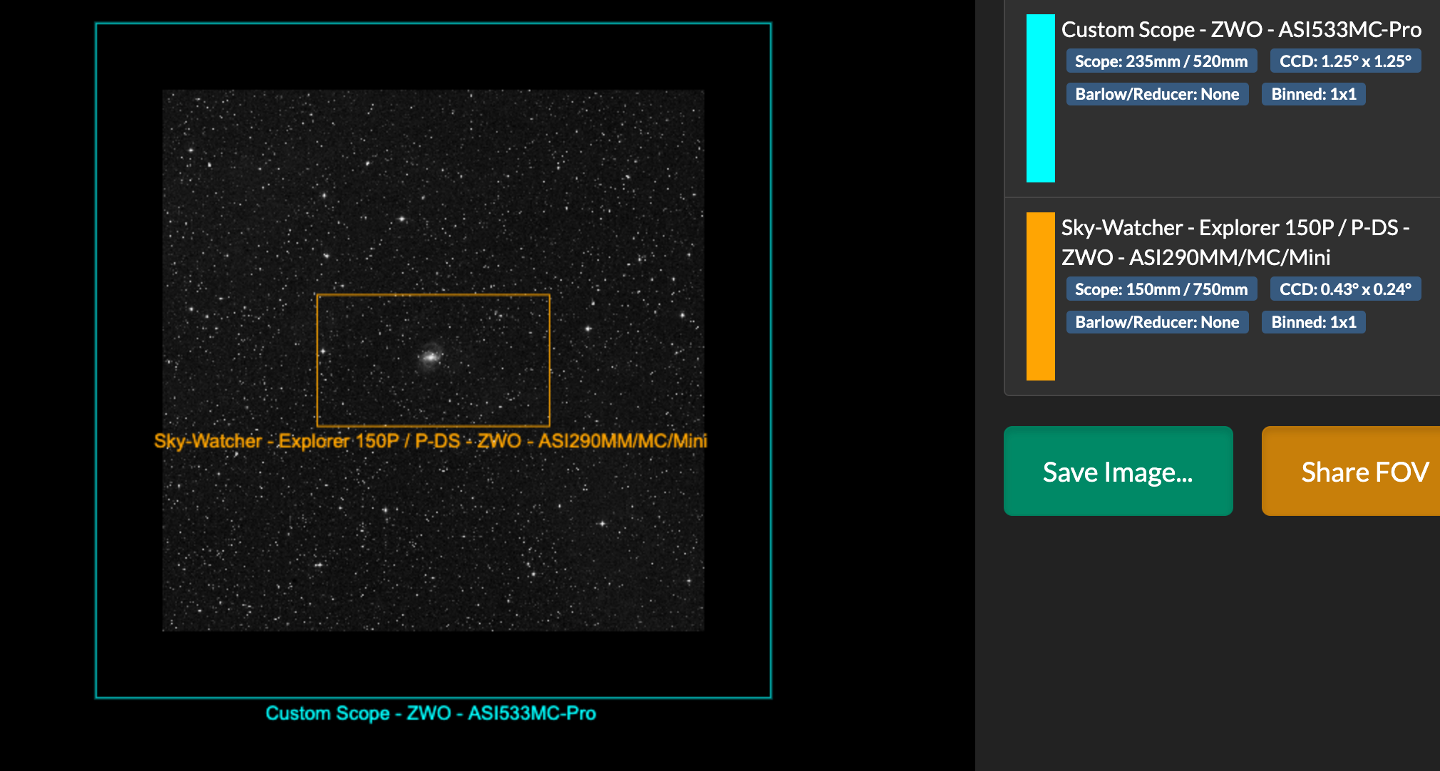

Ci-dessous, on voit les différents champs autour de NGC6217 avec le C9.25 + Asi533C... Et en orange, le champ (rectangulaire, en travers), c'est avec l'Hyperstar + 290 :
A f/10 + 533 (en rouge), on est plus serré qu'à f/2,2 + 290 (avec l'HS) !
Même à f/6,3 + 533 on est plus serré (en largeur, pas en hauteur)... et on est à 6,3 au lieu de 2,2 !
Il n'y a qu'avec le rdf Night Owl x0.4 + 533 (que je n'ai pas encore, comme tout le monde : on attend !) que la largeur égale à peu près celle de l'HS + 290...

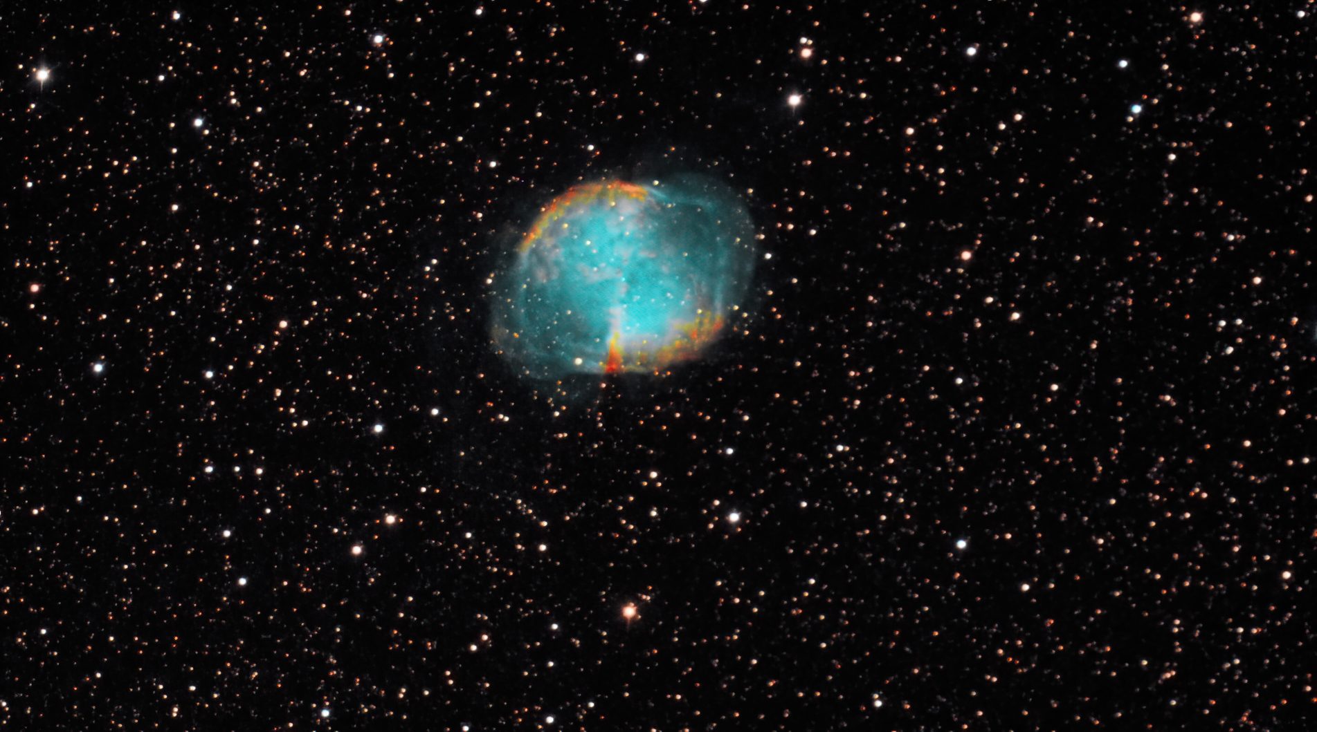

Juste une petite image réalisée avec la QHY290C (en mode apprenti-sage !)... Déjà, elle me plait bien ! :)
M27 - 290C sur C9.25 à f/2,2 - Filtre UHC - 80 x 15s (20mn) - Save as seen
La même, sauvée à 100 x 15s (25mn) + très léger traitement Startools (20% retrait de gradient + dev et déconvolution, c'est tout)
(Et un petit coup de Denoise à 1 pour lisser les pixels)
