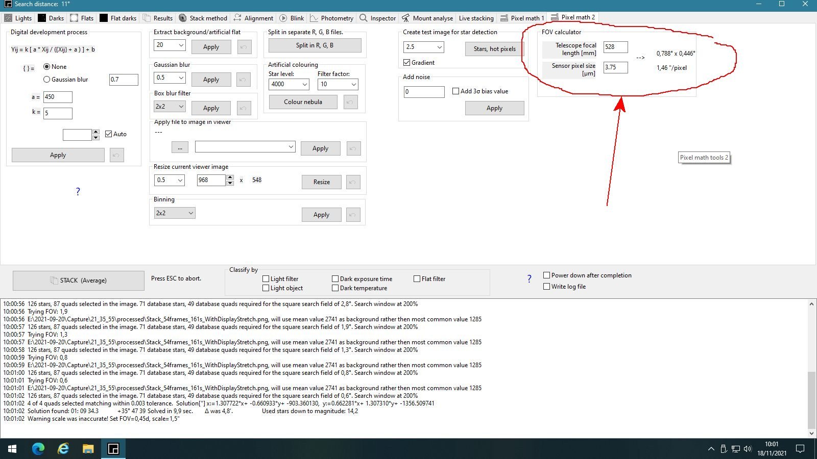

nspecteur Clouzot, pourrais-tu développer, s’il te plait :ave: , la technique avec l’astrométrie qui permet de connaître la focale résultante (je suppose q’uil faut utiliser ASTAP).
Facile : à partir d'une capture ou d'un livestack sauvé par Sharpcap ou ASILive, l'ouvrir avec ASTAP et suivre le guide créé par @pejive : viewtopic.php?f=16&t=681

Oui, il faudra qu'on explique ça quelque part - pas forcément ici, où ce n'est pas la place... Perso, ce n'est pas bien clair non plus. J'obtiens le champ couvert, après l'astrométrie... Et puis voilà, je suis content. Si au moins je savais combien ça devait être, je pourrais comparer et estimer un ratio. Mais juste une info sans comparatif... ben là... heu... ??...

Message par pejive » 18 nov. 2021, 10:06
18 nov. 2021, 00:52
Bref ! ;)
avec Astap,dans Pixel math2 il suffit d'indiquer la taille des pixels

Message par Olivier-Fantasy » 18 nov. 2021, 11:00
Ubuntu a écrit :
18 nov. 2021, 08:35
tu peux calculer ton FOV théorique sans RdF la:
https://astronomy.tools/calculators/field_of_view/
Ok, bonne idée, oui : je prends le FOV théorique et là je peux comparer avec ce que me donne ASTAP. Facile !! Merci :D
pejive a écrit :
18 nov. 2021, 10:06
Ok, merci !
Je vais tenter ça, juste pour la pédagogie.
