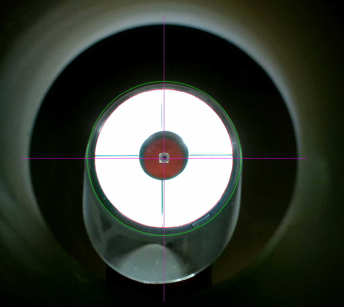

J'ai mixé ton avis et celui de @soulearth : j'ai cherché à parfaitement centrer le secondaire tout en gardant un œil sur le centre du primaire.
En y allant tranquillement voilà le résultat :
Ca me semble bien :) Par contre je pensait voir l'araignée s'aligner avec l'axe de la caméra, c'est lité à l'offset du secondaire spécifique au 130PDS ?

Falconpage a écrit : ↑
20 août 2022, 16:28
Ca me semble bien Par contre je pensait voir l'araignée s'aligner avec l'axe de la caméra, c'est lité à l'offset du secondaire spécifique au 130PDS ?
Peut-être mais là, avec la caméra, tu as un effet super-zoom, donc ne t'inquiète pas car ce que tu vois n'est pas forcément la réalité, le système est optimisé pour fonctionner à l'infini pas sur l'araignée :mrgreen:
20 août 2022, 16:28
Ca me semble bien
Oui pas mal !
Par contre, ta pastille de primaire devrait être centrée sur la croix rose et tu peux retoucher un peu les vis du primaire
Sauf si ton oeillet n'est pas pile au centre du primaire (géométriquement parlant)
Amélioration du Skywatcher 130PDS
Message par Falconpage » 20 août 2022, 17:47
fcouma a écrit : ↑
20 août 2022, 17:31
20 août 2022, 16:28
Ca me semble bien
Oui pas mal !
Mon cercle rouge de centrage du primaire est parfaitement aligné ce qui semble indiqué que l'œillet n'est pas parfaitement au centre de mon miroir.
La doc de l'OCAL indique bien de faire confiance uniquement aux cercles de centrage.
On verra si ce soir je peux voir des étoiles pour valider tout ça :)

Message par fcouma » 20 août 2022, 17:49
20 août 2022, 17:47
ça devrait être pas mal ;)

Message par soulearth » 20 août 2022, 17:56
20 août 2022, 17:47
C'est sur que ça semble pas mal du tout! Ca correspond à quoi ce cercle rouge ? Il vient d'où ? C'est sur que pour un utilisateur de reego, je n'ai d'autre choix que de faire confiance à la pastille...
Messages : 3745
Message par fcouma » 20 août 2022, 17:57
20 août 2022, 17:56
Il sert à centrer le primaire

Message par soulearth » 20 août 2022, 18:01
Ok. Et c'est purement logiciel ou y'a un diode lumineuse rouge ou un truc du genre ?

Message par Falconpage » 20 août 2022, 19:21
20 août 2022, 17:56
20 août 2022, 17:47
C'est logiciel :
- On centre parfaitement un cercle vert sur le bord du PO (mise au point intégrée à la caméra)
- Puis ce même cercle vert est réduit sur le secondaire (après mise au point sur le secondaire)
- Une fois le secondaire circulaire et bien dans l'axe on fait la mise au point sur le primaire, mise en place d'un cercle rouge pour centrer le primaire.
- Une fois cette étape réalisée si le cercle vert n'est pas centré, on recommence en boucle.
- Une fois le cercle vert bien centré sur le secondaire et le rouge sur le primaire on ajuste le miroir primaire en s'aidant d'un cercle bleu qui doit correspondre à l'image au diamètre de la caméra OCAL.
Et voilà :)
