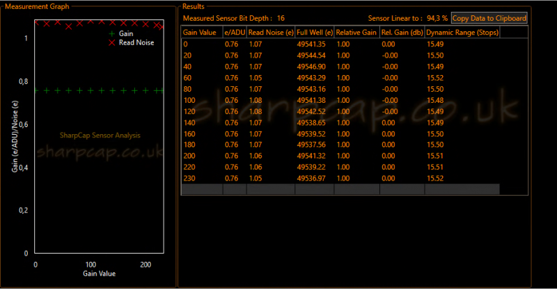

Quand les nuages sont la , on mesure son équipement, voici l'analyse de ma 2600mp

Je ne sais pas trop à quoi peut servir ce mode, en l'état...
Je me suis dit que c'était peut-être le nouveau SDK Altair joint avec la mise à jour qui faisait ça... donc j'ai lancé une analyse capteur en mode "normal".
Déjà, le gain qui montait avant à 30.000 est passé à 136.500 et quelques :shock: mais l'analyse "normale" reste dans les 30.000.
Mais la chute à gain 200 n'existe apparemment plus, et elle s'est déplacée vers gain 1000. On dirait le système HCG que j'avais autrefois sur mon Altair 294C, qui avait le gain unitaire assez bas, mais une grosse chute du bruit quand on montait le gain un peu plus, donc on imageait à ce gain-là.
C'est malin ! Car je fais quoi avec mon gain, maintenant ? Je le laisse à 200 ou je me refais des darks à 1000 ??... :think:
J'aimais autant la version précédente, avec un gain unitaire qui faisait chuter le bruit...

Message par John Mc Burn » 19 janv. 2025, 02:13
Oui alors bon, la, c'est pour le moins étonnant, en l’état c'est pas utilisable, il va falloir attendre que ce soit au point et pris en charge correctement.
Pour le mode normal ça ressemble quand même a un couac, c'est pas cohérent, le gain unitaire semble vers 150, alors que le HCG a l'air de se declencher a gain 1365, mais avec un FW pas fou, il y a un soucis quelque part :doh:
A remonter a Robin.

Message par Olivier-Fantasy » 19 janv. 2025, 17:19
A remonter a Robin.
C'est fait : https://forums.sharpcap.co.uk/viewtopic ... 678#p46678
Mais ce qui m'inquiète, c'est qu'un gars lui a montré le même genre de tracé HDR, pour une Touptek (donc la même caméra, hormis la couleur) et Robin n'y a rien trouvé à redire, il a félicité le gars, comme si c'était normal... Donc ?... Il y a un truc que je n'ai pas dû bien comprendre sur ce HDR.
Bref !... Affaire à suivre.
