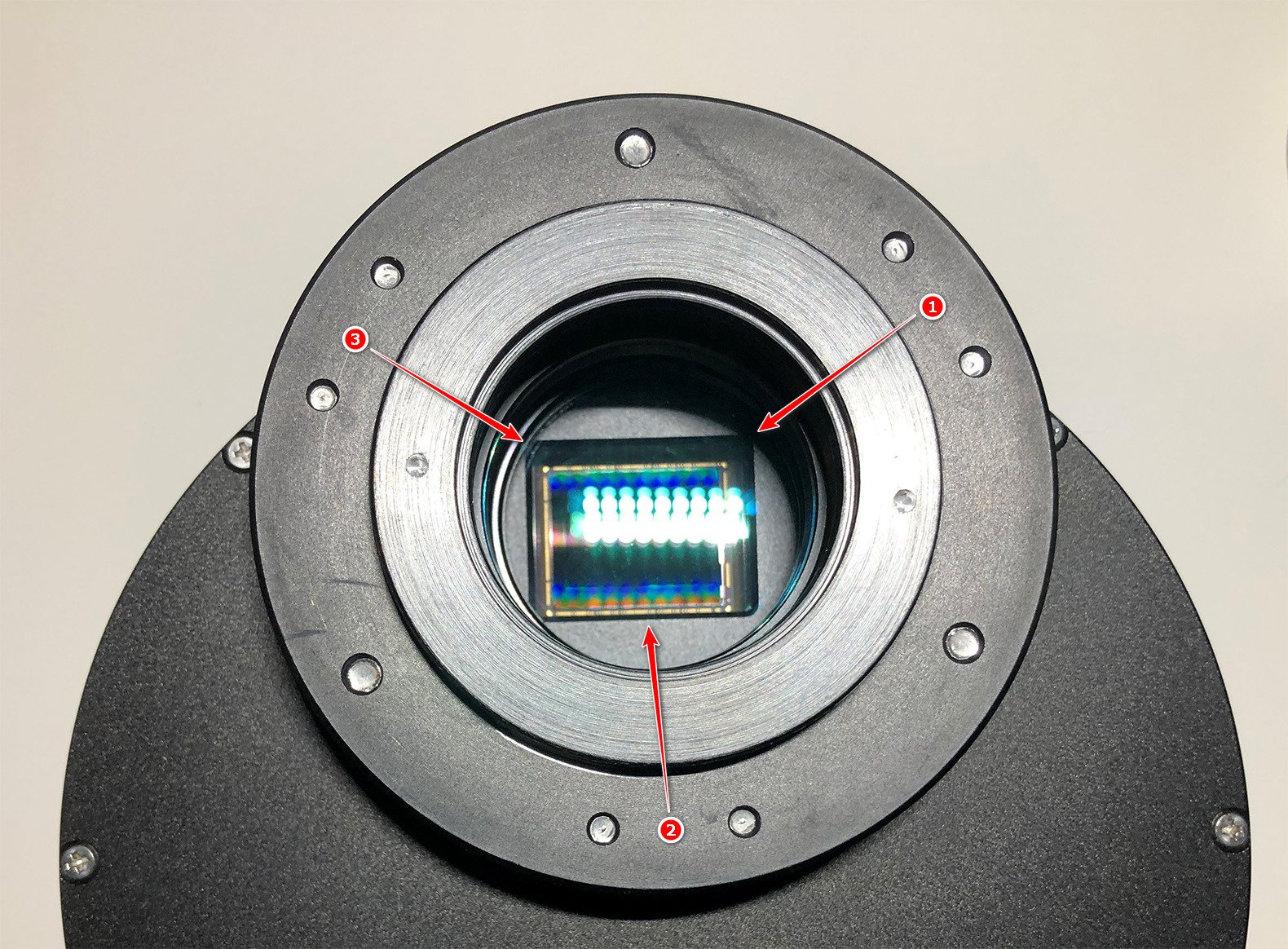

quelqu'un a une idée si les vis de fixation d'une roue à filtre ZWO et leur entraxe sont identiques sur une QHY ou une Altaïr?

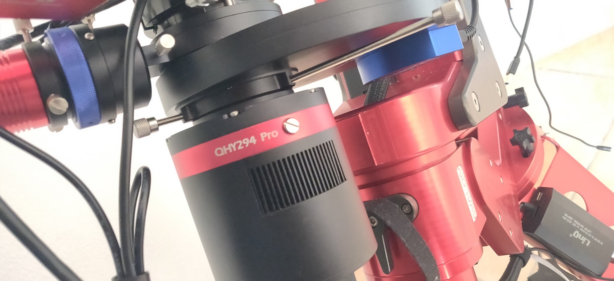

@spica2000je ne sais pas comment ça fonctionne ailleurs, mais chez QHY tu peux choisir plusieurs montages différents, par exemple tu peux monter le nez de la camera directement dans l'adaptateur par défaut de la raf (un système d'ailleurs vachte bien foutu pour les pointilleux) mais tu peux aussi virer le nez de la camera et ne pas utiliser l'adaptateur par defaut de la raf (tu passes de 17.5 a 12.5mm pour la distance entre le nez de la camera au capteur) et fixer directement cette dernière a la raf via une bague, ça permet d'avoir le capteur encore plus près des filtres.
Pour les capteurs types 294/2600 c'est le modèle M, il y a deux versions, la standard et la version fine.
Sur les illustrations, a gauche la raf nue, au milieu avec l'adaptateur monté d'origine et a droite avec la bague.
Tu peux aussi choisir ton carrousel en 8x1.25" , 7X36mm ou 5x2"
de gauche a droite la S, la M, la L et la XL
Je ne sais plus comment @Lavinch31 a monté sa QHY294M, il faudrait lui demander, perso j'utilise la fixation d'origine avec la QHY290m.

@John Mc Burn merci Nico. Bon le diamètre des vis n'est pas le même. Et puis d'après le plan QHY, ca serait taraudé M3 dans la RaF (étonnant d'ailleurs) alors que j'ai des trous lisses diam 2,6 sur la RaF ZWO. Sinon les entre-axes ont l'air bons.
Le principe reste effectivement le même. Me suis monté vissé direct sur la cam en enlevant sa bague de tilt car j'avais pas le choix (me manquait un adaptateur M54/M42 mâle/mâle). Et on gagne aussi 5mm sur le backfocus, ce dont j'avais besoin. Donc.

Message par Lavinch31 » 03 oct. 2021, 12:26
02 oct. 2021, 17:55
idem a l'aide des 3 pointeaux a 120° . Je n'ai pour le moment pas d'intérêt a réduire la distance entre le capteur et les filtres ( j'ai pas encore de filtre :lol: ) ça aurait pour effet de faire ressortir le porte oculaire de la même valeur et augmenter le risque de flexion .. ça fait son poids mine de rien tout ce bordel au cul du RC . Et puis je suis séduit par ce système de serrage de la cam sur la RAF .3 pointeaux a embouts sphériques qui viennent se serrer au fond d'une gorge.

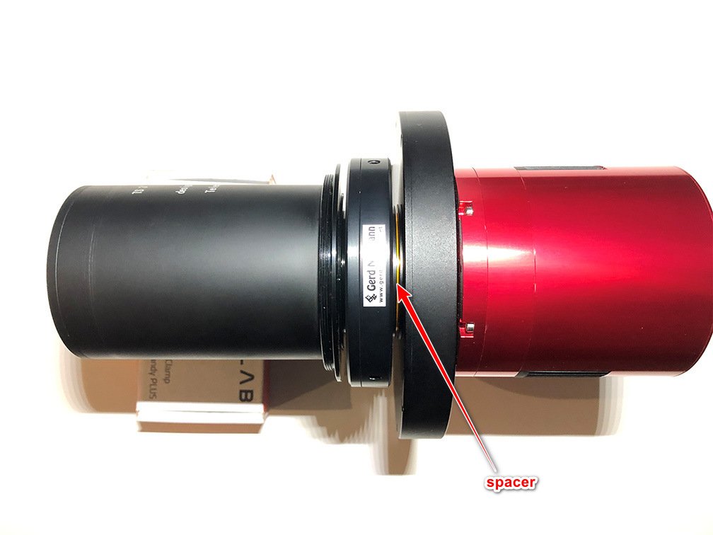

Message par Steph » 03 oct. 2021, 20:31
02 oct. 2021, 23:22
Ca faudrait demander aux spécialistes des bagues à tilt de 2600 comme @Steph : pas impossible que ça se visse direct sur la roue à filtres par cet intermédiaire ?
@spica2000
Pour un montage optimal, il faut virer la bague de tilt d'origine, qui en plus d'être merdique, est de toute façon inaccessible avec la RAF.
- la RAF est vissée directement au corps de la caméra (montage rigide et filtre le + près possible du capteur.
- placer la bague de tilt après la RAF, en jouant avec des spacer, pour pouvoir aligner les réglages de la bague de tilt avec les angles du capteur (en fonction d'où se trouve le tilt).
