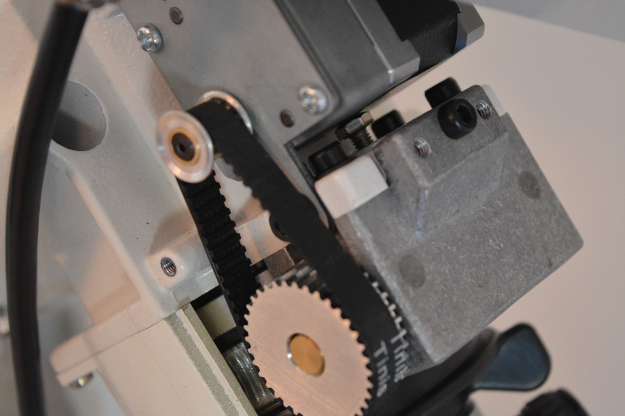

@clouzot , l'AZ-EQ entraine la vis sans fin avec un courroie :
Moteur -> courroie -> axe de la vis sans fin -> roue
https://stargazerslounge.com/topic/3173 ... stripdown/
Ok vu, un réglage fin en moins (sauf si la tension est a reprendre comme l’indique Nico, ça c’est une partie que je ne maîtrise pas du tout).

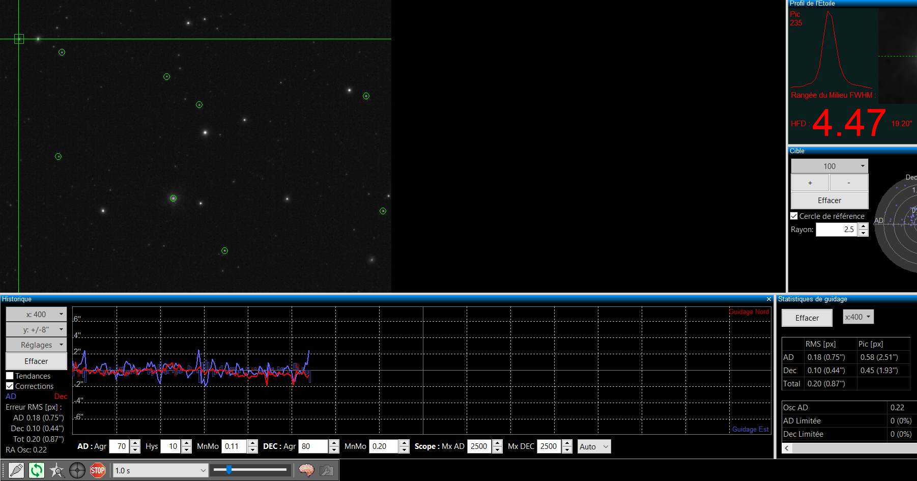

Message par Falconpage » 27 oct. 2021, 16:51
C'est ça j'imagine, sur une mesure de 10 minutes hier soir :
Messages : 4191
Et si je changeais de monture ?
Message par turbojf » 27 oct. 2021, 17:02
Falconpage a écrit :
27 oct. 2021, 16:51
je vais regarder ce que j'ai de mon coté pour comparer.

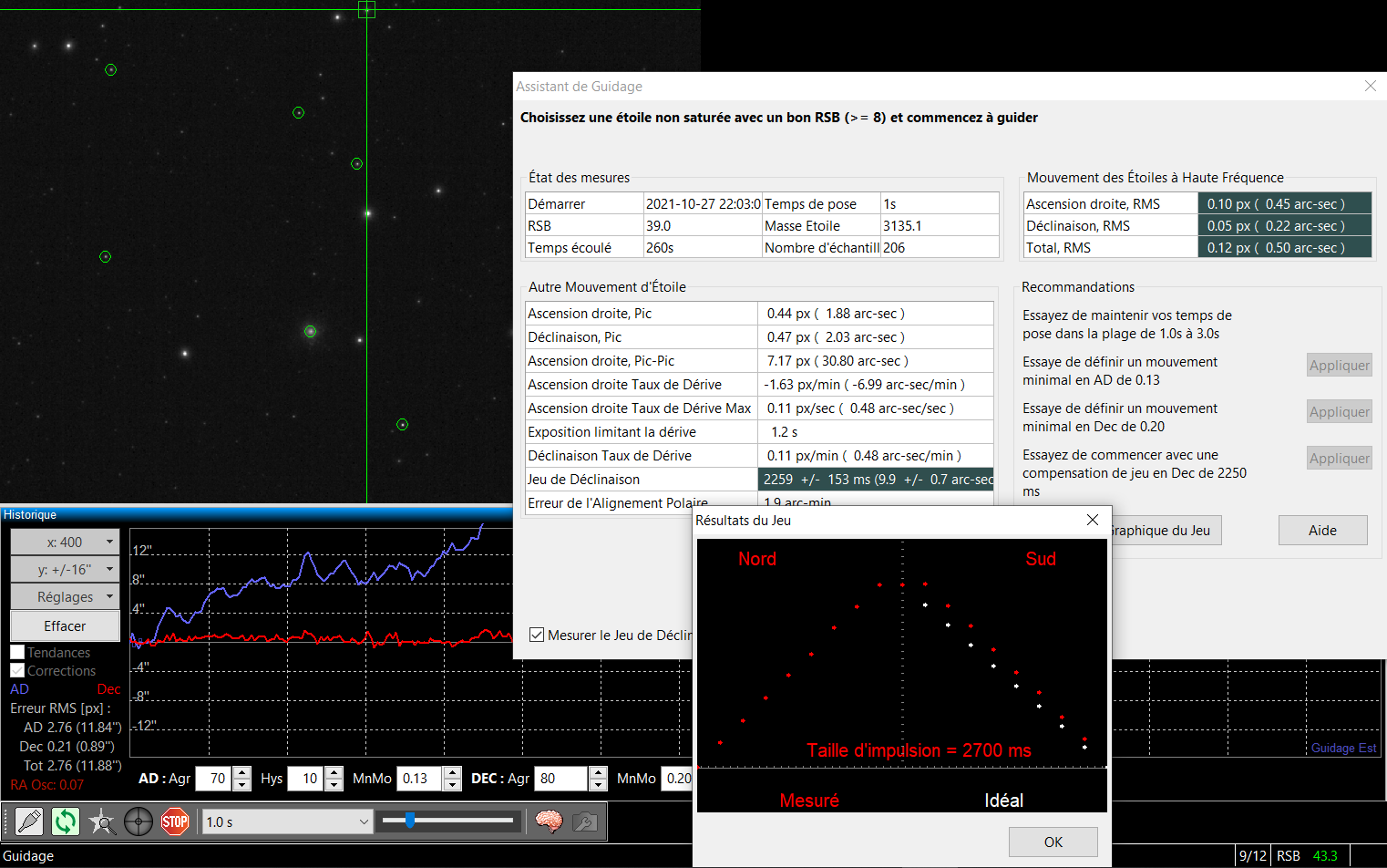

Message par Falconpage » 27 oct. 2021, 20:43
Bon, réglage du jeu fait en suivant vos conseils, petite sortie prévue pour voir le résultat :)

@Falconpage Je suis posté sur M15, démarrage de la campagne d'essais. :doh:
1er test, 10 minutes sans PPEC.
Message par Falconpage » 27 oct. 2021, 21:15
J'arrive @turbojf :dance:
Messages : 4191
Message par turbojf » 27 oct. 2021, 21:43
Je viens de reculer sur 31Peg
Message par Falconpage » 27 oct. 2021, 21:59
Le suivi sur M15, je n'ai pas refait une calibration de PHD2.
En plus de mes tests mon fils fait son premier VA avec moi :mrgreen:
Message par Falconpage » 27 oct. 2021, 22:10
