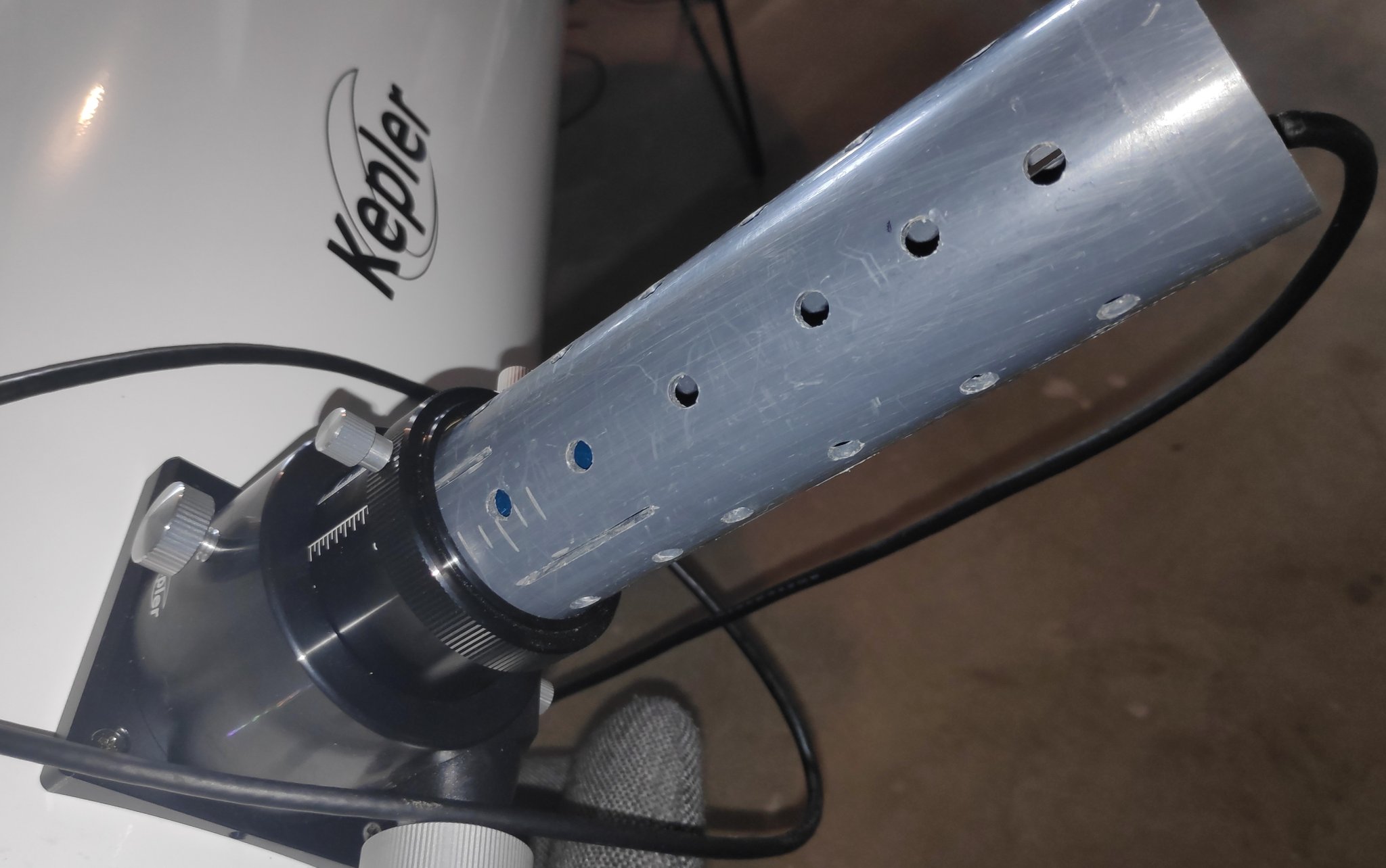

Fais comme moi, un joli PVC de 50 d'une grande longueur et tu test facilement tout ce que tu veux.
En plus, je l'ai rainuré et gradué, je peux modifier les côtes facilement.
J'ai même abusé en ajoutant tellement de rallonges que j'ai pu faire la MAP à 5m environ :lol:
