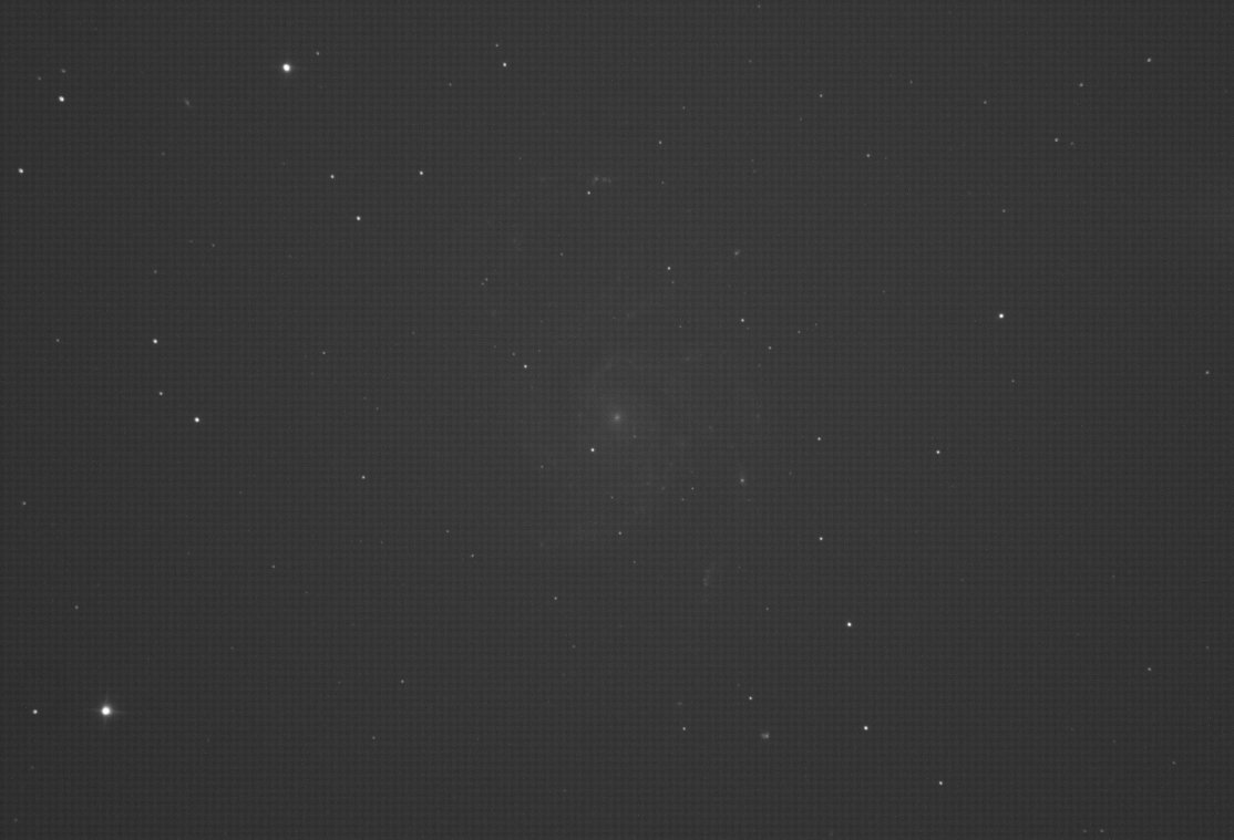

Vous vous souvenez de cette image :
Eh bien voilà ce que j'avais d'affiché :
J'ai ensuite décidé de m'attaquer aux réglages fins en défocalisant après avoir fait un Goto vers Alioth de nouveau.
Je défocalise, et là, heureusement que j'avais mon fauteuil, donut... nickel !
Voici ce que j'ai obtenu en extra focale :
Et en intra focale :
C'est quand même pas mal !

Donc pas besoin d'envisager un achat d'une autre bague de tilt pour el capteur de ma camera Zwo... pour le moment !
J'ai lancé la PFS de Siril pour analyser, mais il semble pourtant indiquer qu'il y a du tilt à plus de 7%...
Pas déconnant et possible, on verra si la bague de tilt pourra justifier son retour ou non pour cet aspect...
J'ai ensuite fait plein d'autres photos à 120, 180 sec, le guidage fonctionnait enfin parfaitement, bref tout est rentré dans l'ordre.
Après des mois de merdes, j'ai l'impression que quelqu'un là haut s'est dit que l'on pouvait donner quelques minutes de bonheur au p'tit gars sur terre !
Donc pour résumer, la MAP c'est ok, l'EAF j'ai cerné le souci, j'attends mon nouveau P.O et je pense que cela sera réglé, la calibration et l'autoguidage sont opérationnels avec l'OAG,restera à vérifier sur mes flats si j'ai bien remonté le prisme, ce qui me semble être le cas du peu que j'ai vu avec mes essais avec ma nouvelle lunette.
Enfin et surtout, le choc de la baffle, s'il a bien eu lieu avec le miroir primaire, n'a pas laissé de traces rédhibitoires, mais j'attends de vérifier avec des image pré-traitées, alignées, empilées, etc.
Ma grosse erreur a bien été de remonter dans le noir la tige du prisme à l'envers, ce qui a entraîné cette teinte bleutée, et ces deux artefacts qui avaient décomposé la lumière !
Il y a peut-être un fin trait de contact, mais qui n'est pas visible en temps normal, car pas de reflet rétrograde du prisme dans une position inversée qui envoie un peu de lumière qui est diffractée sur la fissure.
Un ouf de soulagement, car je peux "a priori" garder mon R.C, ne pas l'envoyer pour le moment pour une collimation dans les règles de l'art.
Reste que lorsque je vais devoir changer le P.O, fatalement, il va falloir refaire la collimation, et là on verra si la méthodologie décrite précédemment est toujours opérante et si j'arrive à faire aussi bien !
Voilà, je vais refaire des tests ce soir, car en plus la météo est clémente sur une longue période malgré un peu de vent, mais dans mon observatoire j'arrive quand même à protéger un peu le R.C !
Je referai des Screenshots et photos et vous tiendrai au courant, gardez le pop-corn et la bière comme disait @soulearth, l'épisode 1 n'est peut-être pas encore complètement clos !

Pour mémoire, une grosse partie des 12 pages a été consacrée à la compréhension des outils de collimation, en plus de la collimation elle même, et je cherche un peu encore mes marques pour trouver "la" méthode qui me permette de collimater avec ma vue disons merdique (c'est à nouveau moi et pas le matériel).
Le gros défaut de tous les outils dont le Taka c'est que la manipulation est rendue fastidieuse...
Mais bon ça fait partie des contraintes aujourd'hui en attendant que quelqu'un nous ponde un Ocal pro plus adapté...
Tu as tout compris mon cher Clouzot !clouzot a écrit : ↑06 juil. 2022, 23:43@spica2000 sur le coup du retour du laser VS l'orientation du secondaire, j'ai une petite idée du pourquoi.
C'est d'ailleurs pareil avec les SCT qui ont aussi un secondaire convexe (sphérique au lieu d'hyperbolique, mais peu importe, ce qui importe c'est qu'il est convexe et magnifie l'image du primaire) : le moindre écart de centrage du secondaire va décaler la position du retour du laser, sans que ça dise quoi que ce soit sur l'orientation du secondaire proprement dite.
Ce n'est qu'une intuition, et peut-être que cette nouvelle collimation confirmera ce que disait Laurent et que j'ai également répété à maintes reprises, "un coup de bol monumental" ou pas...
De toute façon, à bien regarder les images de l'étoile défocalisée en extra j'ai noté un chouia à rattraper en haut à gauche qui est cohérent avec le tilt noté sur l'analyse PSF de Siril et effectivement Laurent, selon les images cela varie de 5 à 7% environ, donc pas de quoi non plus passer des nuits blanches !
Philippe
