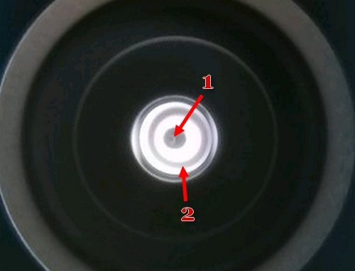

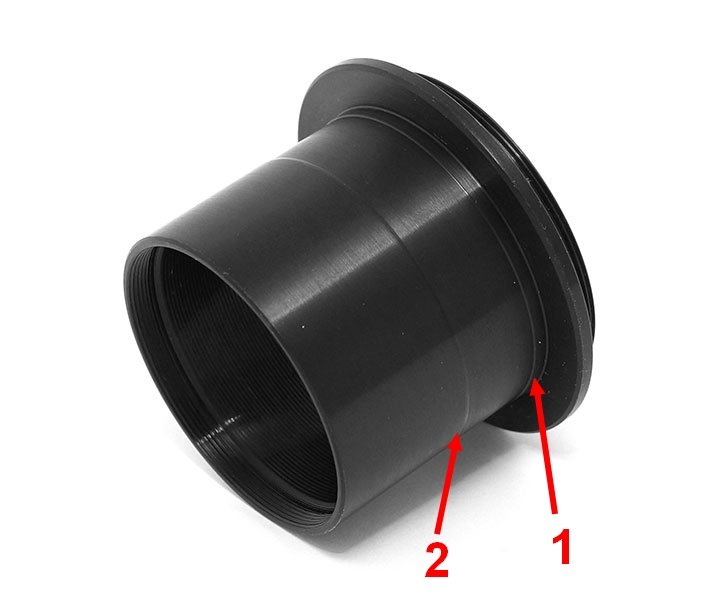

C'est ce que je vais faire ce soir, mais tu sais, cet espèce d'adaptateur au coulant 2'' que je dois visser devant mon D.O, je ne l'aime pas car il est trop "tourmenté" et j'ai des doutes sur sa façon de se positionner dans le P.O !
Adaptateur coulant 2''.jpg (30.83 Kio) Consulté 1731 fois
Sur la photo, en 1 ce bourrelet n'et pas vraiment pratique et en 2 le décrochage pas top, mais normalement le fut du P.O est assez court je ne pense pas qu'il soit encore en contact quand l'adaptateur est complètement rentré.

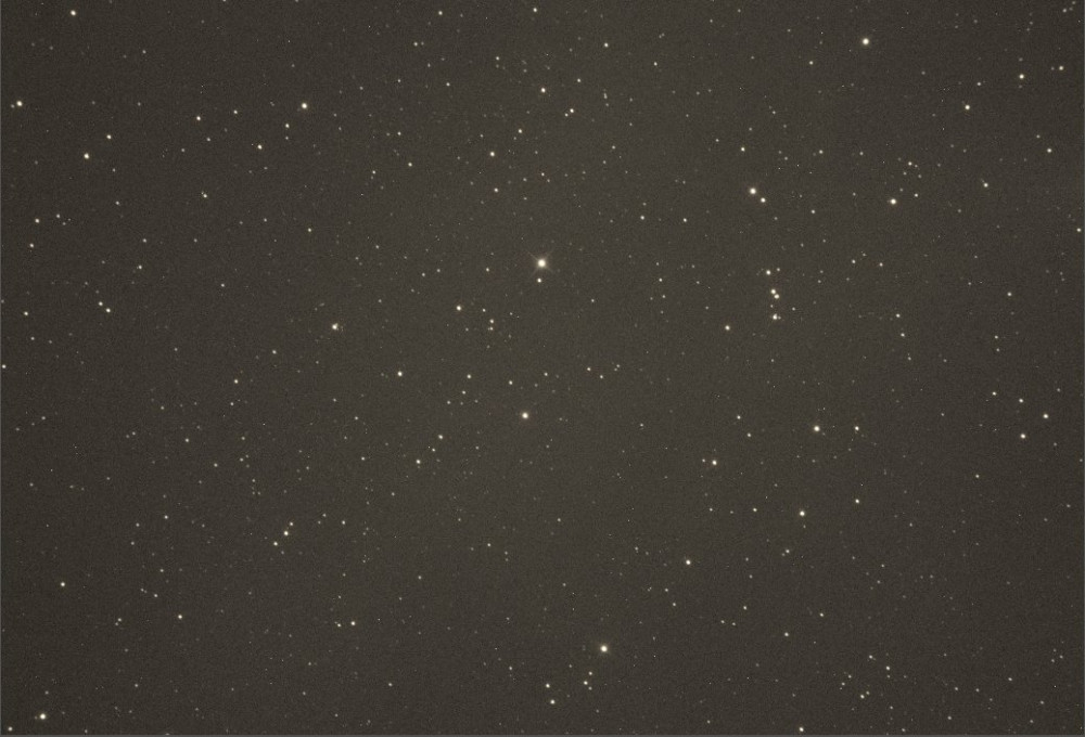

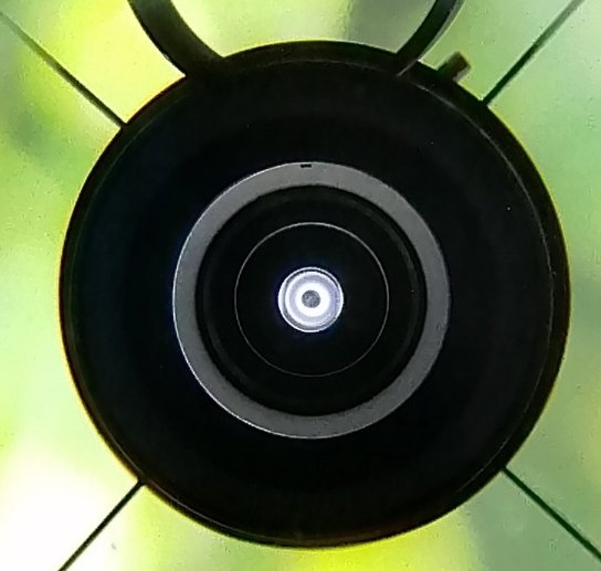

Bon alors ne t'embête pas j'ai pris des photos pas trop mal, pas simple avec le smartphone mais qui sont assez fidèles.

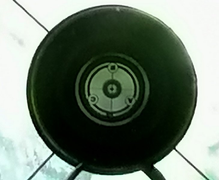

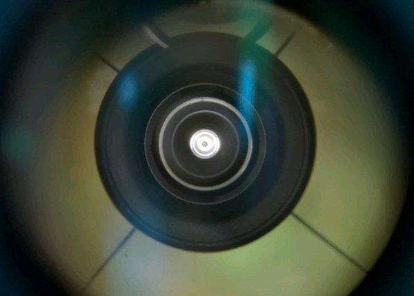

Quand j'ai remis le RC sur mon plan de travail, je voulais voir comment s'était positionné le primaire avec mes réglages en aveugle du primaire hier soir.
Quand je dis en aveugle, je veux dire que le donut a été réglé du mieux possible mais compte tenu de la position de départ des disques dans le Taka, ce n'est clairement pas la même position !

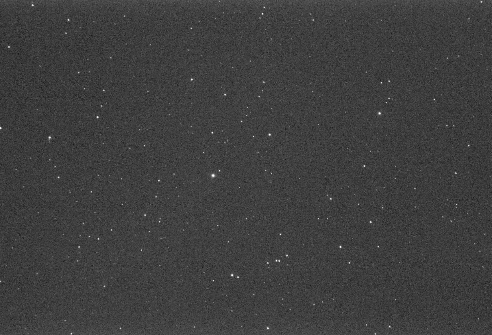

Voici ce que j'ai découvert au début :
Taka 1 10072022.jpg (29.89 Kio) Consulté 1731 fois
J'ai donc repris le réglage du secondaire pour essayer d'affiner, et j'ai obtenu cela au final, la différence n'est pas vraiment visible ici, je l'ai plus sur le TSRCKOLLI (désolé pour la qualité de l'image il faut grossir une image de smartphone, mais on voit bine le reflet au centre pour le réglage du secondaire) :
TSCRCKOLLI 10072022.jpg (37.24 Kio) Consulté 1730 fois

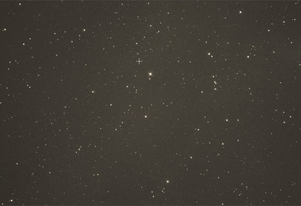

Voici l'image au Taka à la fin, mais la différence est moins perceptible :
Taka 2 v2 10072022.jpg (35.19 Kio) Consulté 1731 fois

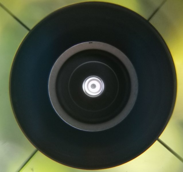

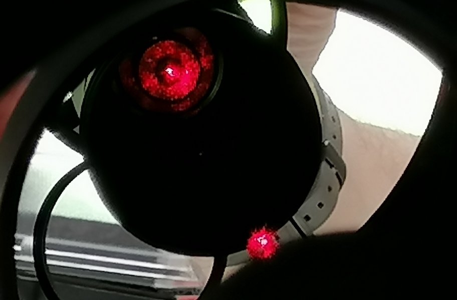

J'ai également jeté un coup d'œil à titre indicatif au niveau du laser et son reflet dans l'œillet du secondaire (je sais on s'en fiche, mais c'est juste pour l'info) :
Laser 10072022.jpg (44.69 Kio) Consulté 1731 fois
On voit qu'il tape en plein dedans.

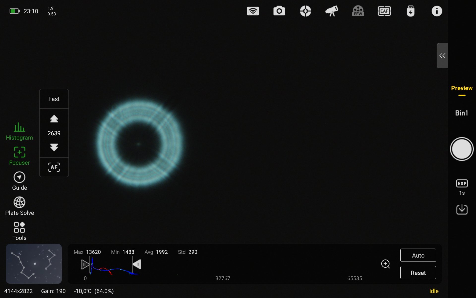

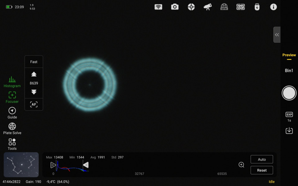

Goto vers Alioth, MAP (EAF toujours décalé de quelques dizaines de pas) et défocalisation :

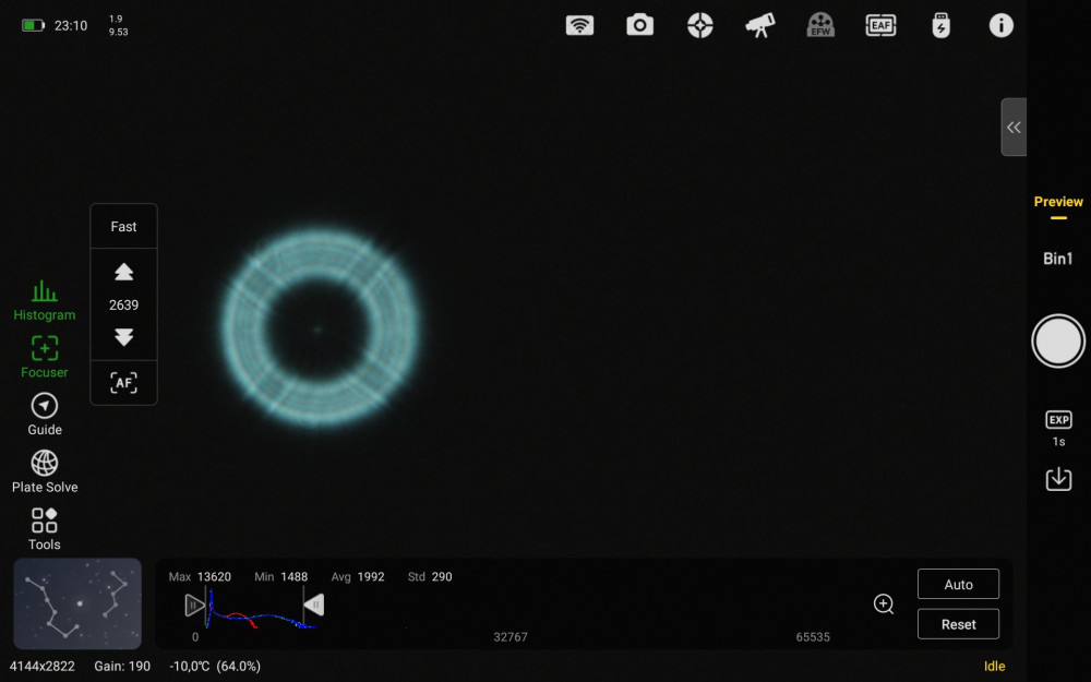

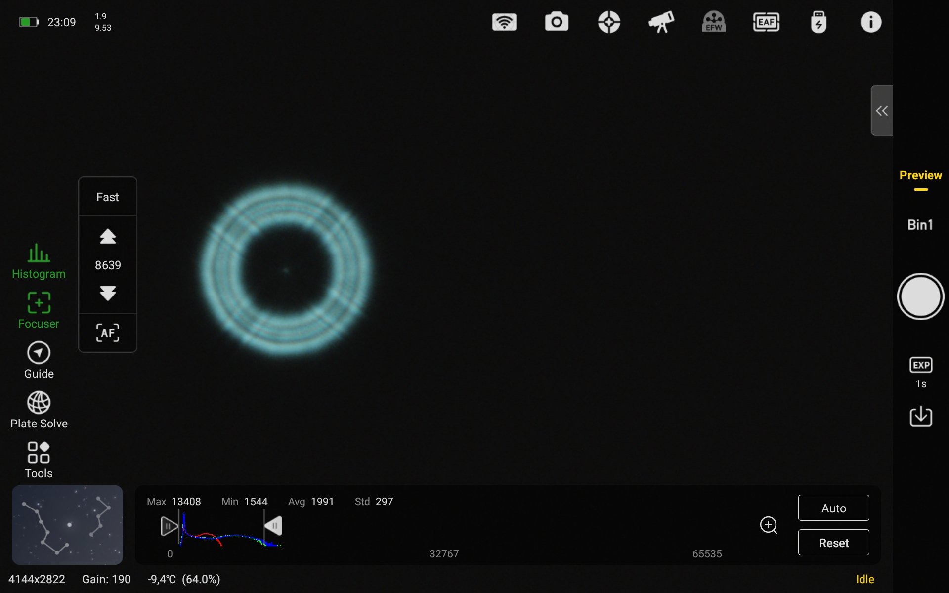

Etoile en extra focale :
En intra focale :
Laurent tu posais la question : est-ce que l'anneau bouge quand je passe de l'extra focale à l'intra focale, j'ai vérifié hier soir, oui, mais vraiment un chouia !
On voit qu'en extra focale cela semble correct pour la bande sombre, par contre, en intra focale, il y a besoin de jouer sur la vis de 14h00.
Dans ce cas de figure, comment faire, car si je joue sur la vis en intra je vais décaler en extra qui est correct !?

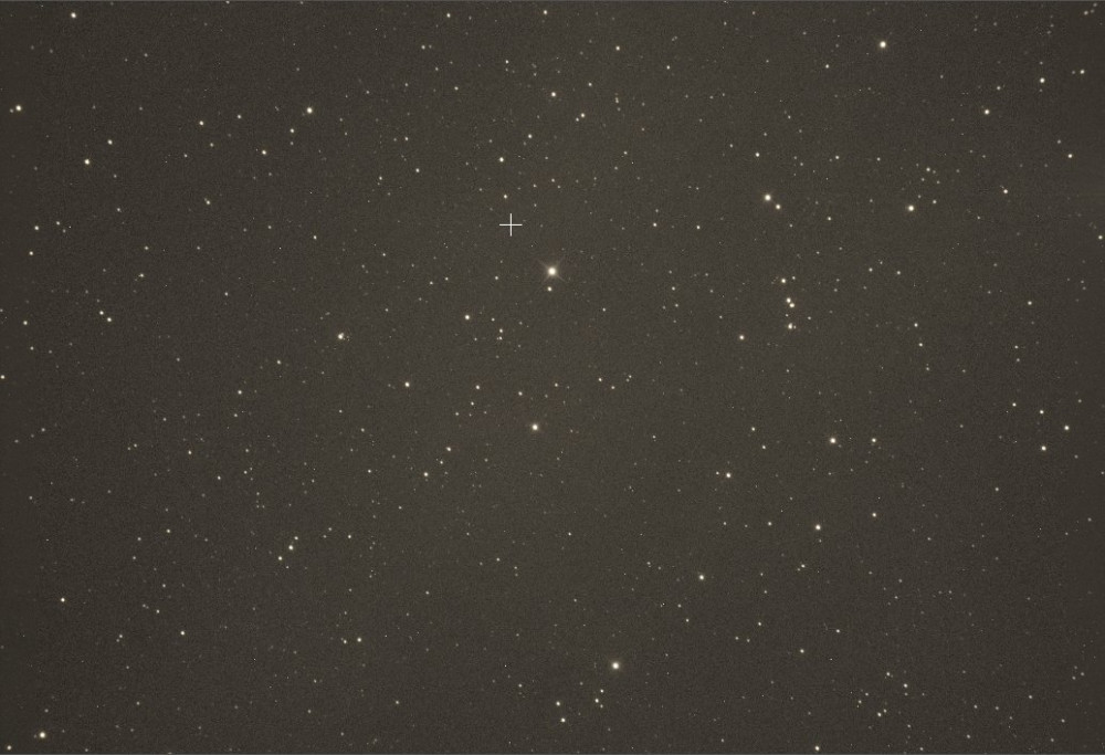

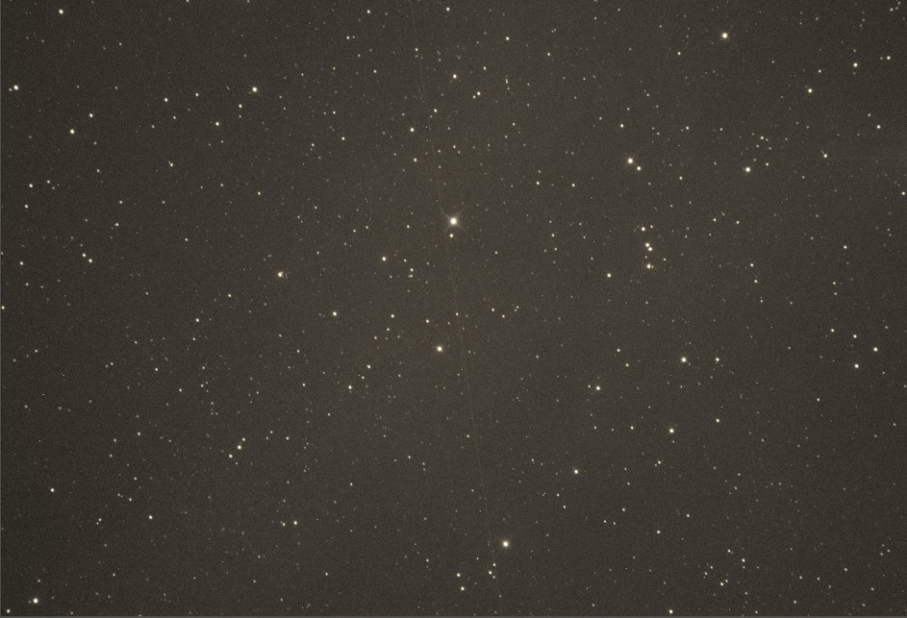

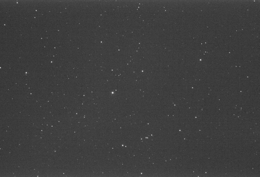

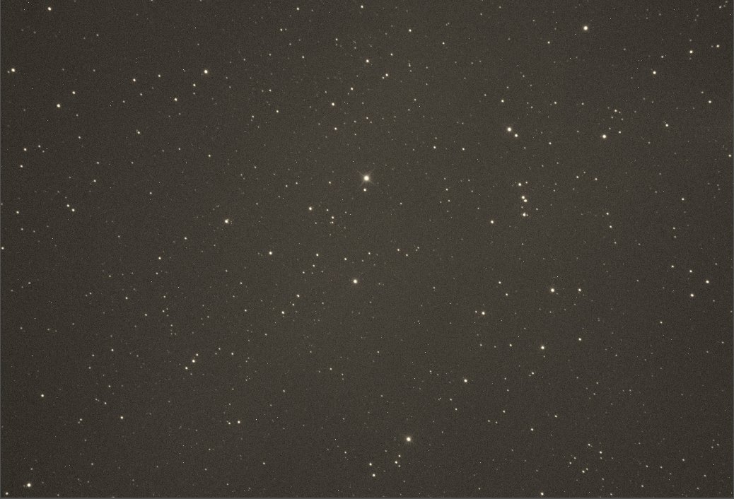

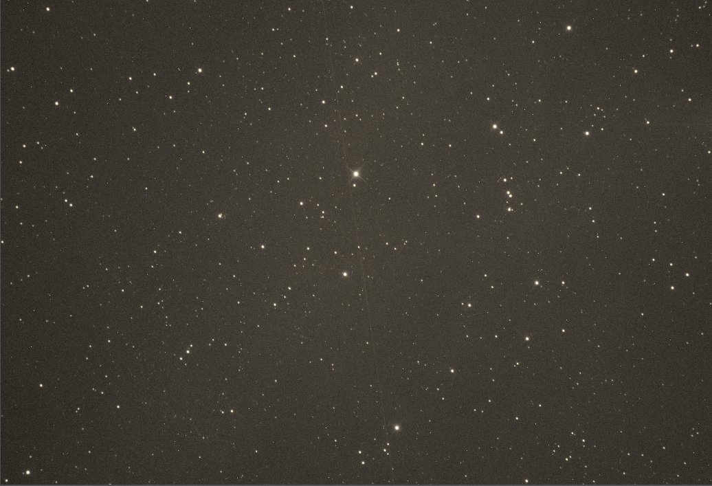

J'ai pris ensuite 20 photos de 1 sec mais cette fois-ci de IC 1318 A qui dispose de plus d'étoiles.
J'ai ensuite fait un stack.
J'ai une image stackée à 1 sec gain unitaire et une autre gain poussé à fond.
Les images ont été déposées ici :
- https://drive.google.com/drive/folders/ ... sp=sharing
Voici le lien direct vers la version stackée des 20 expos à 1 sec gain à fond :
- https://drive.google.com/file/d/1krrpcR ... p=sharing

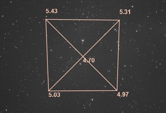

L'analyse de l'image fait hélas encore ressortir du tilt, moins qu'hier (env. 20%) mais trop encore (16/17%).
Light_IC1318A_1.0s_Bin1_294MC_gain390_20220710-234741_-10.0C_0001.fit, 1 canal(aux), 4144x2822 pixels
07:37:30: Étoiles: 45, Moyenne tronquée[FWHM]: 6.21, Tilt du capteur[FWHM]: 1.08 (17%), Aberration hors axe[FWHM]: 2.37
PSF IC1318A 23h16.jpg (20.02 Kio) Consulté 1705 fois
07:39:25: Lecture du fichier FITS : Light_IC1318A_1.0s_Bin1_294MC_gain390_20220710-231607_-9.4C_0001.fit, 1 canal(aux), 4144x2822 pixels
07:39:41: Étoiles: 38, Moyenne tronquée[FWHM]: 4.39, Tilt du capteur[FWHM]: 0.70 (16%), Aberration hors axe[FWHM]: 2.16

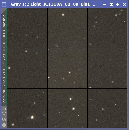

Voici l'analyse Pixinsight d'une brute de 60 sec( pas 1 sec car étoiles moins visibles même gain fond) :
Analyse Pix IC1318A 60 sec 10072022.jpg (34.18 Kio) Consulté 1702 fois
Pourtant visuellement et globalement, l'image semble pas trop mal, mais hélas, l'analyse est sans appel ! :-(

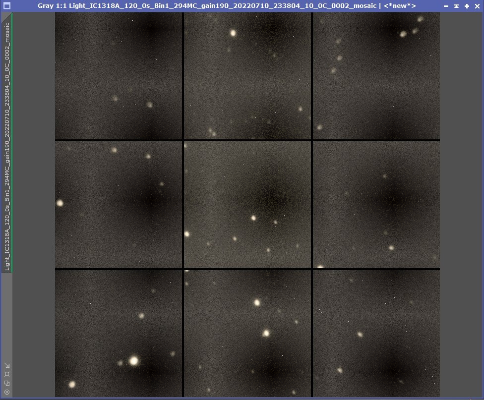

Mais à y regarder de plus près, s'agit il bien que de tilt ?
N'y aurait-il pas aussi du BF ?
On voit les étoiles orientées dans des sens différents j'ai l'impression, non (ci-dessous une brute de 120 sec) ?
Analyse Pix IC1318A 120 sec 10072022.jpg (227.66 Kio) Consulté 1700 fois
Je suppose que je n'ai pas le choix et que je vais devoir passer par la bague de tilt !?

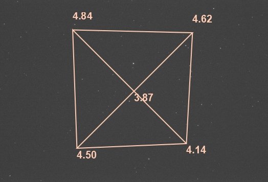

J'ai poursuivi l'ouverture des photos prises hier soir et je les ai passées au PSF de SIril.
Bizarrement, une photo prise dans la série au delà de 1 sec (120 seconde pour celle-ci), et sans avoir touché à la chaine optique, ressort avec un tilt nettement inférieur ! :think:
PSF IC1318A 120 sec.jpg (24.4 Kio) Consulté 1694 fois
17:49:19: Lecture du fichier FITS : Light_IC1318A_120.0s_Bin1_294MC_gain190_20220710-233804_-10.0C_0002.fit, 1 canal(aux), 4144x2822 pixels
17:49:39: Étoiles: 207, Moyenne tronquée[FWHM]: 4.94, Tilt du capteur[FWHM]: 0.60 (12%), Aberration hors axe[FWHM]: 1.75

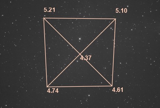

Dans Pix ce n'est pas forcément flagrant :
Analyse Pix IC1318A 120 sec.jpg (239.31 Kio) Consulté 1694 fois
Voici l'image ouverte dans Pix :

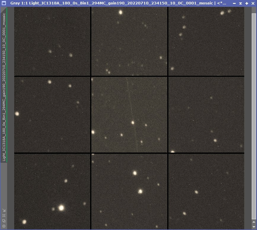

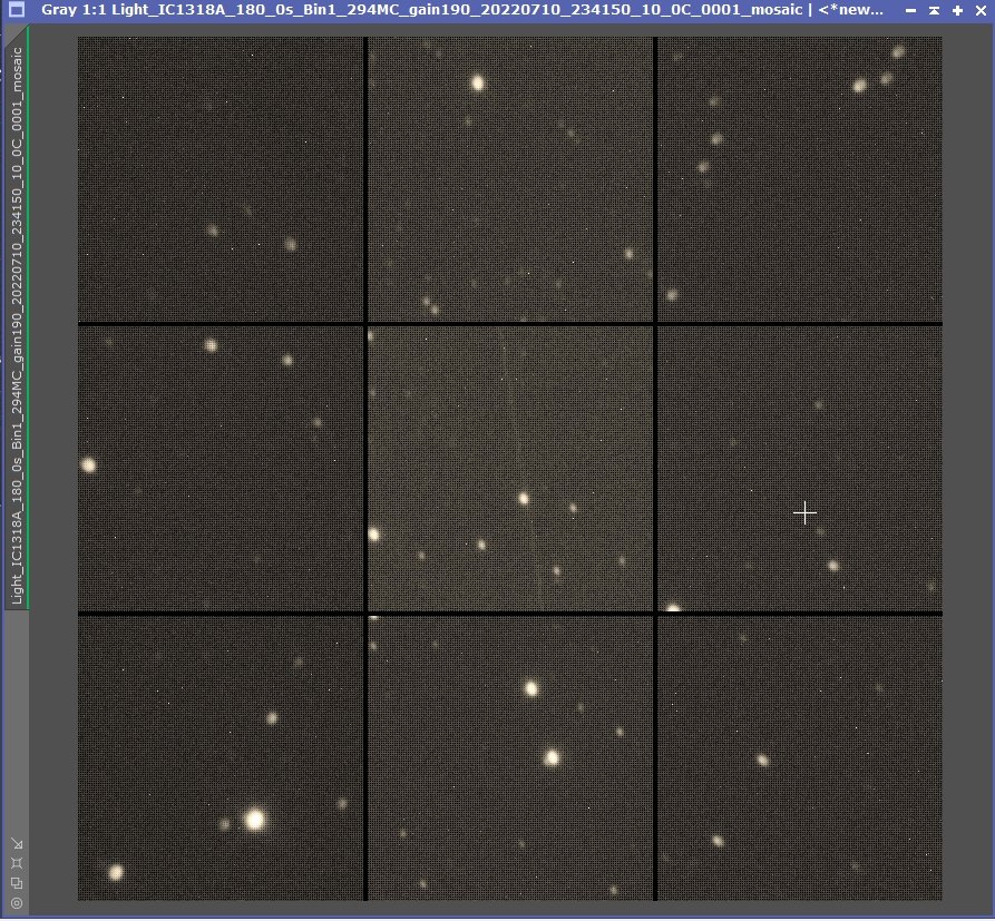

Mieux encore, une des dernières images, une de 180 sec indique cela au niveau de la PSF :
PSF IC1318A 180 sec.jpg (29.61 Kio) Consulté 1694 fois
Light_IC1318A_180.0s_Bin1_294MC_gain190_20220710-234150_-10.0C_0001.fit, 1 canal(aux), 4144x2822 pixels
18:04:05: Étoiles: 232, Moyenne tronquée[FWHM]: 5.19, Tilt du capteur[FWHM]: 0.46 (9%), Aberration hors axe[FWHM]: 1.63
Pix voit cela :
Analyse Pix IC1318A 180 sec.jpg (241.1 Kio) Consulté 1694 fois
Voilà limage dans Pix :
Bizarre...
J'avoue que je suis dubitatif et je ne sais pas trop quoi penser...
Si des poses arrivent à diviser le tilt par 3 sans intervention sur la chaine optique et de surcroit sur des temps de poses de plus en plus long, ce n'est pas cohérent !?
Normalement le tilt devrait être a minima indique voire supérieur, non ?
Ou alors, l'hypothèse du backfocus est peut-être plus cohérente ?
D'ailleurs on voit bien dans les analyses de Pix des étoiles qui s'étirent dans les coins en diagonale !
Mais peut-être que je me trompe...

Message par kaelig » 12 juil. 2022, 11:10
Salut, je suis vraiment impressionnée par les progrès réalisée :clap: :clap: donc, c'était en grande partie le PO
Comme tu le sais, j'ai également fait un changement de PO et je suis aussi dans cette phase. Tu peux lire la réponse de Paul à mes interrogations sur l'interprétation des résultats avec CCDinspector:
https://ccdware.infopop.cc/topic/need-h ... 5785792658
Les outils d'analyse ne sont que des outils d'analyse, ils ne sont pas l'évangiles car ce ne sont que des analyses mathématiques. Il y a un moment, on chasse le dixième de pixel et c'est
complètement inutile et contre-productif.
Pour le tilt, j'utilise depuis la semaine dernière le réglage du tilt au centre & aux quatre coins au Bathinov. Laurent utilise aussi cette méthode.
https://aiastro.wordpress.com/2019/01/2 ... djustment/
et le post de Jean-Marc sur ce sujet:
http://www.astrosurf.com/topic/147381-l ... e-comment/
Le juge de paix, ce sont les images réalisées ... si elles sont correctes en zoomant, c'est bon. Il y aura toujours des petits défauts, car on n'a pas du matos de niveau pro.
Le plus important, c'est de trouver la méthode adaptée à son outil et de s'y tenir si le résultat est satisfaisant et reproductible.

1) des stacks en poses courtes gain élevé avec Map faite au centre au Bahtinov avec le tilt réglé du mieux que tu peux. L'image du stack, des 4 coins+centre et mesure du tilt, comme tu sais faire.
Laurent,
J'avais déjà fait un stack de 10 images de 1 sec prises en respectant ces prérequis dont j'avais fourni le lien dans mon précédent post.
Le voici de nouveau (stack de 20 expos à 1 sec gain à fond) :
Je peux en faire un autre mais s'il faut plus d'image, dis le moi.

En fait j'arrive à voir le reste, mais on n'a pas résolu cette histoire du reflet du Taka au centre, le fameux petit rond noir dans le "petit donut" !
Voir le point 1 sur le cliché ci-dessous :
Centra Taka.jpg (17.45 Kio) Consulté 1644 fois
Quoi que je fasse au niveau du secondaire ou du primaire, il est toujours excentré sur la gauche, pourquoi ?
Autre chose, si je veux centrer le rond noir numéroté 2 sur ma photo ci-dessus, je perds la collimation et de toute manière quand je collimate sur étoile il est dans la position que l'on voit sur cette photo une fois les étoiles défocalisées en extra ou intra !
C'est ces deux points qui me turlupinent depuis cette fameuse collimation où c'était parti en vrille !
Si j'arrivais à avoir de nouveau le 1 au centre on se retrouverait avec ce que l'o s'attend à voir quand une collimation de jour est ok, et il ne resterait qu'à corriger sur étoile (nonobstant d'autres considérations de tilt).
Finalement, mes étoiles ovales ne viendraient elles spas de ce qui a abouti à cette situation ?

Ce qui m'inquiète c'est que dans le microscope Taka je crains que la seule chose qu'il faille centrer c'est ce que tu as marqué en 1. Le problème c'est que je n'ai jamais pris en photo ce qu'on doit voir dans le Taka et que je n'ai pas trouvé d'image sur la toile. Du coup, je ne suis pas sûr à 100%, seulement 90% on va dire.
Ce dont je suis sûr c'est qu'il faut centrer la petite pastille ronde noire centrale du microscope dans ce qui est probablement un reflet de l'oeillet du secondaire qui apparaît selon mes souvenirs comme un donut gris juste autour de la pastille noire centrale.
D'après ce que je sais, on ne regarde que ça dans le microscope. Et j'ai pas vraiment souvenir d'y avoir vu autre chose d'ailleurs; sans doute car on fait la map du microscope entre ces deux objets donc tout le reste est peut-être flou du coup...Bref je ne reconnais pas dans tes photos ce que je regardais dans le Microscope taka. Peut-être aussi parce que je laisse le baffle pour regarder dans le microscope. Comme mon instrument est plus grand, je peux faire le premier réglage au laser sans enlever le baffle. Du coup, je le laisse tout le long. Et ça doit changer radicalement ce qu'on voit dans le microscope.
Ce qui me donne une idée. Laisse le baffle en place à l'étape microscope. Ca va peut être faire naturellement le tri sur ce qu'il faut regarder et t'aider à trouver le petit rond noir central et l'anneau de l'oeillet....
Absolument, et à mon sens c'est le fameux petit point noir que je pointe en 1 qui, je le rappelle était bien au centre au tout début quand j'avais réussi ma première collimation à peu près potable et avant que cela ne parte en vrille (page 4 de ce post et prise le 06 Juin) !
Centrge Taka 06 Juin.jpg (24.43 Kio) Consulté 1629 fois
On voit que le petit point noir est parfaitement centré !
Là tout est vraiment nickel de ce point de vue j'entends !
spica2000 a écrit :
12 juil. 2022, 14:03
Non, Laurent, absolument pas, pour ces photos je n'ai pas retiré la baffle !
Avec ou sans cela ne change rien de ce point de vue, c'est juste pour voir le reflet du donut que j'ai besoin d'enlever la demi baffle.
En fait parce qu’elle n'est pas un cylindre parfait, la bordure s'élargit vers la fin comme un vase.
Même quand j'ai fait l'expérience il y a une semaine avec ma collim coup de bol, j'avais enlevé toutes les bagues, j'étais pourtant au "cul" du RC 8, eh bien la vue ne changeait pas beaucoup, j'avais toujours cette vision éloignée du centre !
Est-ce normal, je ne sais pas je n'ai pas non plus de références, mais c'est quand même assez gros pour le reste, c'est juste ce petit bousin noir qui est plus difficile à voir t il faut focaliser vraiment pile poil et avec une très bonne lumière led avec un torche sur la petite fenêtre rond translucide du Taka sinon c'est tout noir !.
En effet aussi, il faut choisir aussi son point de focalisation selon ce que l'on veut voir !
Je vois d'abord le centre avec ce petit point et il faut que je tire encore pour voir le gros donut que j'ai mis en 2 sur la photo pour le centrage théorique, à les images des baffles deviennent un peu floues et on peut se concentrer sur ce donut et le point noir qui est du coup fusionné avec son petit donut autour car en arrière plan.

Donc si tu veux que je puisses jeter un oeil à un stack de poses courtes, tu le mets sur le forum. Les poses longues je m'en fiche, tu peux les mettre sur le drive si tu veux.
Ci-dessous le lien direct :
- https://we.tl/t-sLXhn4tw5K
Voici un autre stack de 20 brutes de 1 sec prises hier soir (pas remis le gain à fond, désolé pour cette série)
- https://we.tl/t-fSrERJeU3t

Laurent, comme tu ne peux pas accéder à G Drive ou WeTransfer, j'ai basculé en PNG pour préserver au max la qualité et j'ai réduit la taille pour arriver à un fichier transférable sur le forum (c'est le stack de 20 images mais à gain 190 donc pas max) :
Hier soir ciel voilé confirmé et je pense que cela va durer...

Aide collimation RC 8 TS
Message par spica2000 » 13 juil. 2022, 13:12
@Phil49 merci pour cette image qui aide bien.
c'est plus la grande cata du début mais c'est perfectible effectivement.
Le centre est pas nickel nickel mais ce sont surtout les bords où la marge d'amélioration est la plus forte. Donc le primaire demande encore un peu de réglage fin mais surtout le secondaire à priori.
Je pense qu'il faudrait la même photo défocalisée un peu pour pouvoir mieux juger des problèmes qui intuitivement semblent liés à la colim du secondaire effectivement.
On ne peut pas exclure totalement non plus d'avoir à contrôler la distance secondaire-primaire. Mais on touche à la limite de mon expérience car j'ai jamais fait.
Ici tu trouves une procédure de collimation de RC qui semble appréciée des possesseurs de RC exigeants (et patients :whistle: ) ou de ceux dont le centre du secondaire n'est pas ou mal marqué.
