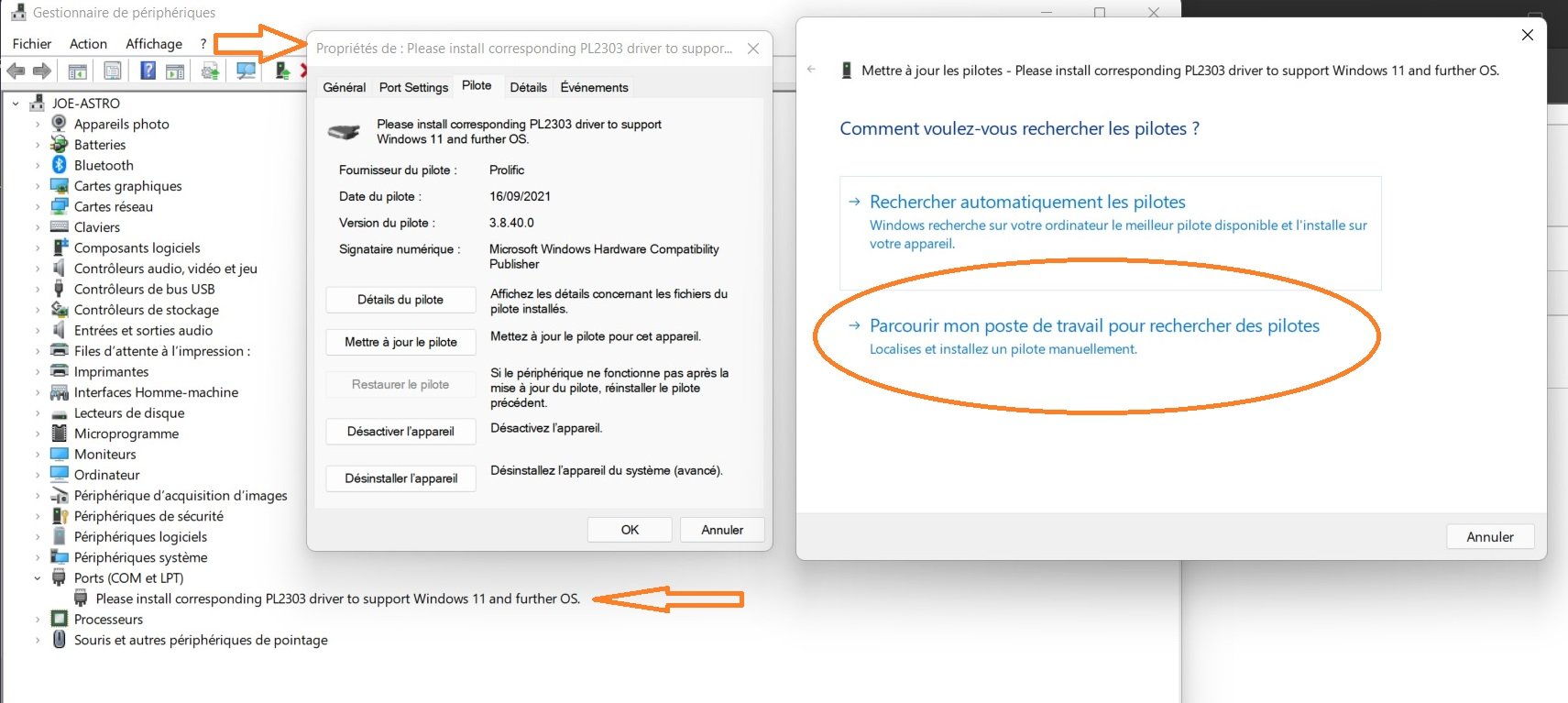

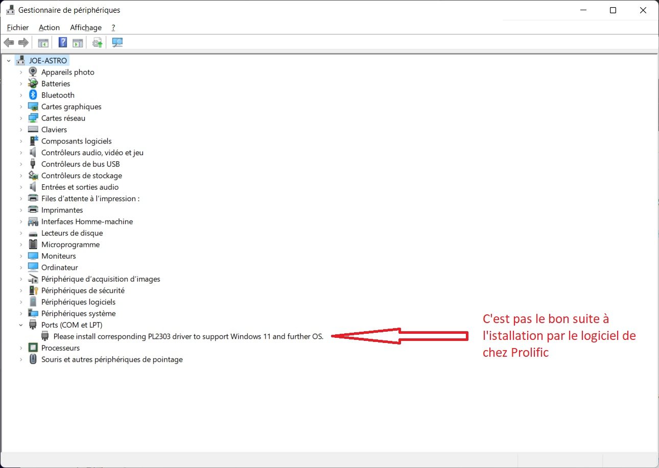

CPWI quelques cosmétiques mais pas de révolutions mais ça tourne la vers 2.4.1 sous win11 et sans la forcer en admin ......
CÂBLE et pilote PROLIFIC
Par contre j'ai galéré avec le câble de liaison et le Pilote Prolific , soit je n'ai pas été assez attentif , soit j'ai rien compris , soit le site de chez Prolific n'est pas assez clair ( c'est bien sur mon avis
http://www.prolific.com.tw/US/ShowProdu ... 25&pcid=41 ( il me semble que le lien a @kaeligplus haut ne marche pas ? )

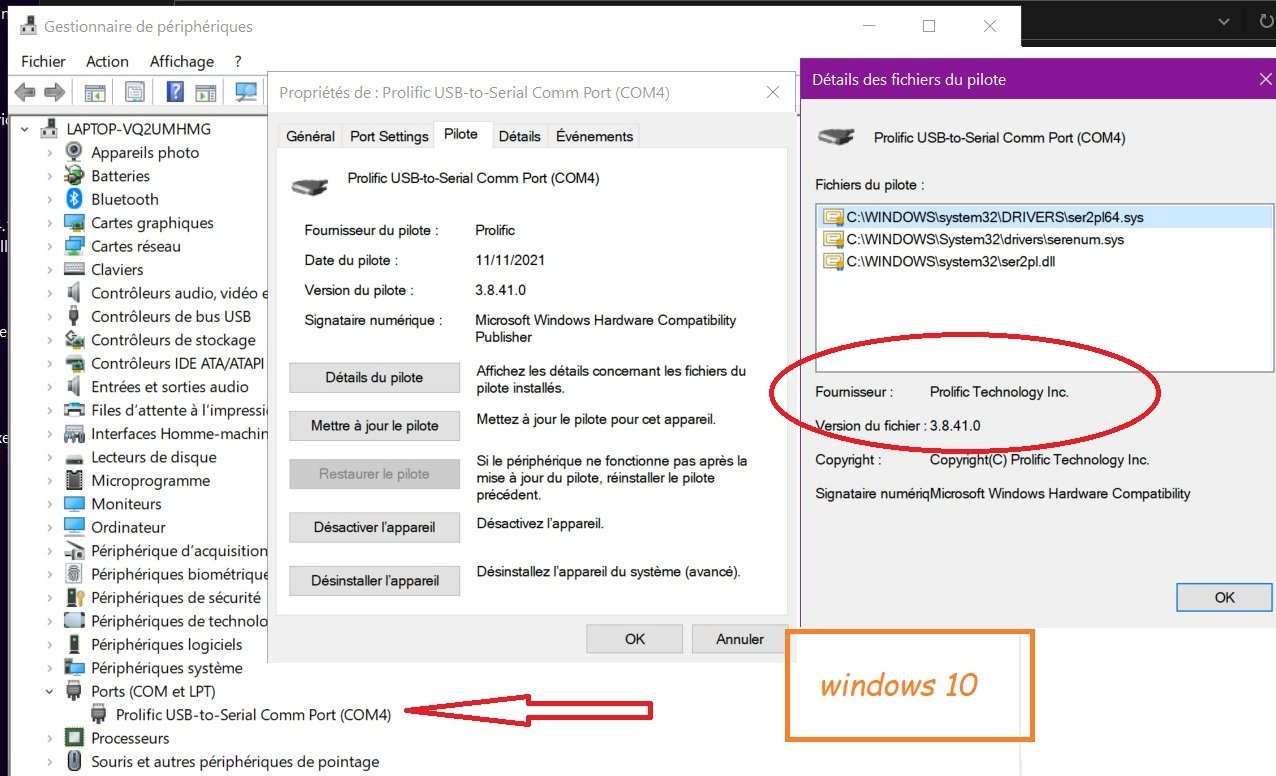

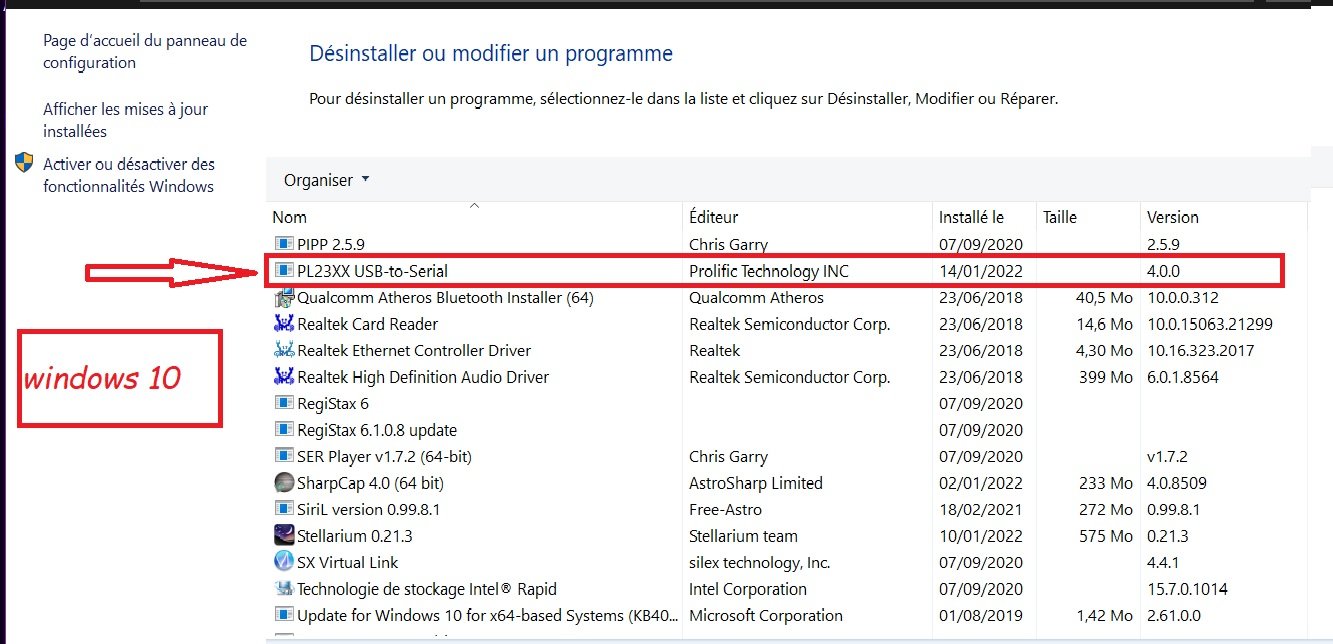

WIN10 -Pour mémoire sous Windows 10 j'avais ça
Logiciel vers 4.00 d'installation du pilote Résultat dans le gestionnaire = Parfait tout marchait bien , dans Ascom, dans CPWI, dans Stellarium
WIN11

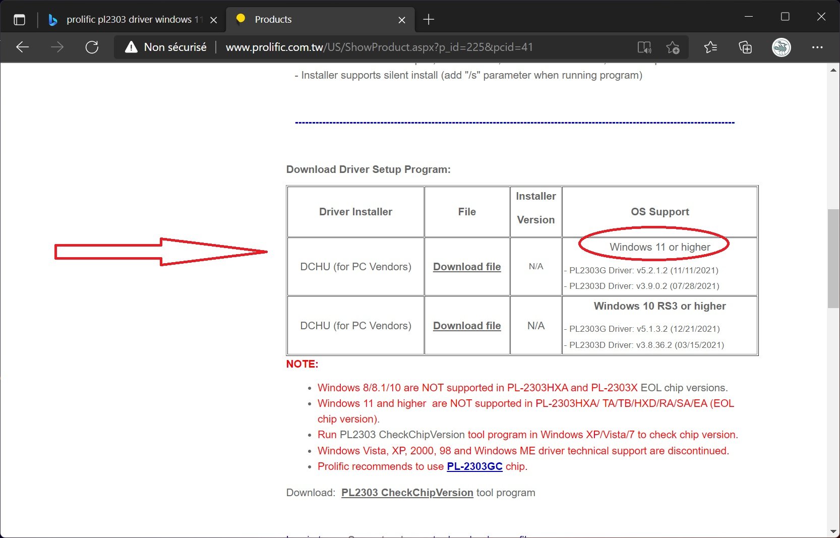

Nouveau PC et WIN11 pré installé , direction site Prolific
Bon je le dis tout de suite NE PAS installer PL23XX_Prolific_DriverInstaller_v400.zip ci dessus.
Résultat pas bon en image (chez moi) .
Le pire c'est que quand tu cherches a installer un autre pilote , y compris dans Windows Update ,
le windows se moque en te disant que tu as déja le bon pilote installé
J'ai galéré pendant des heures pour finir par les désinstaller programme et pilote .
Comme dans Astérix , je te vois , je te vois plus .

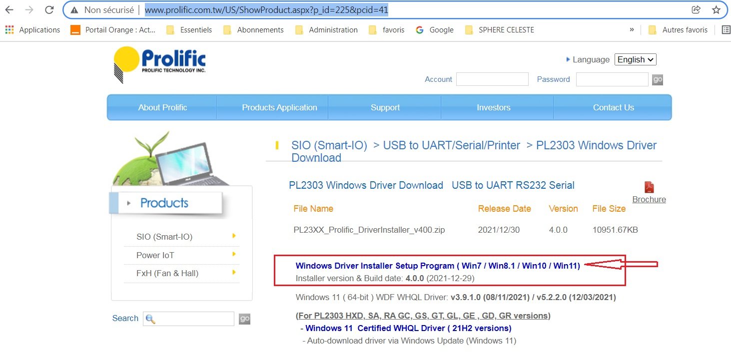

Apres avoir épluché leur site , je tombe sur ça .... ah ouais ....
pu....
A la demande de @kaelig ici en bas de page
Apres téléchargement ,repérer l'endroit ou sont stocké les fichiers ( extraire si besoin )

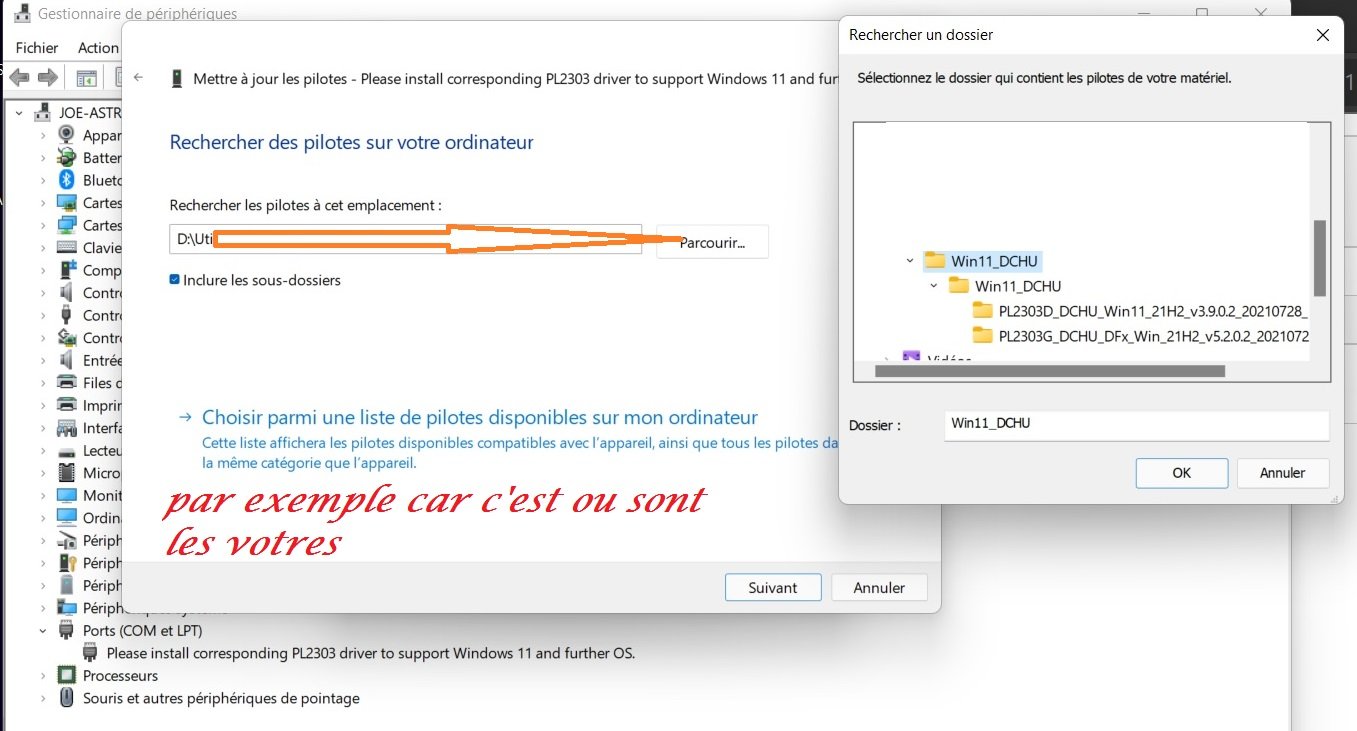

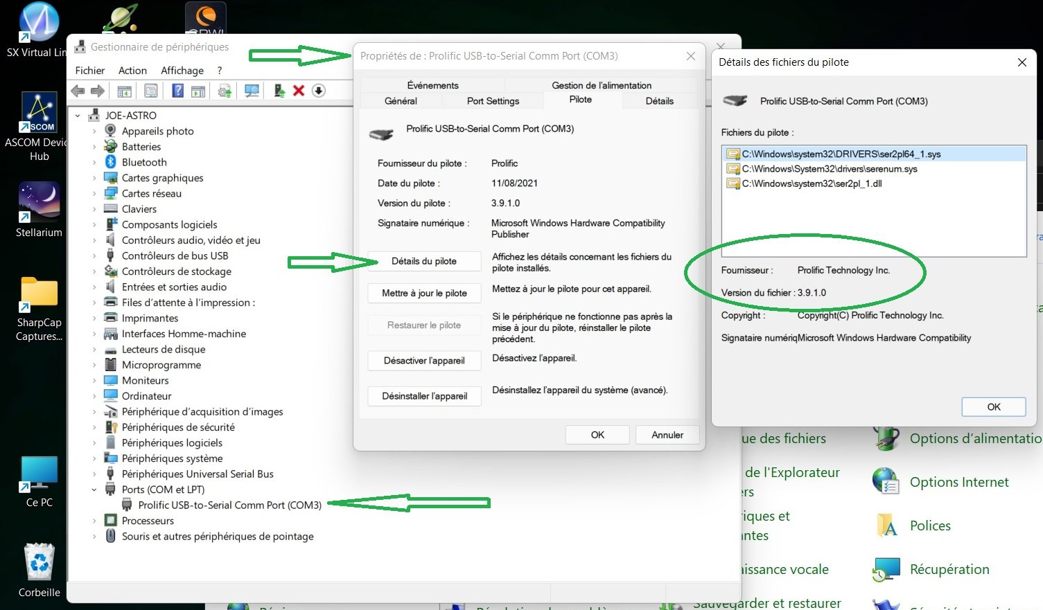

Retour dans le gestionnaire de Périphériques , changement du pilote en manuel en indiquant ou se trouve les fichiers des pilotes .
Résultats .......ouf - tout marche en usb direct et dans mon cas avec silex600
Bonne route ....
Edit : il n'est pas impossible qu'une mise a jour automatique avec Windows update , installe à nouveau un pilote incompatible , gardez donc sous le coude l'endroit ou sont les fichiers sur votre ordinateur pour éventuellement réinstaller manuellement celui qui marche .
