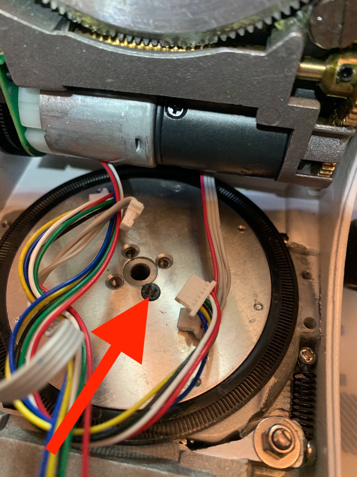

Ayant récemment fait l'acquisition d'une petite monture AZ-GTi, j'ai consulté moult sites pour essayer de l'utiliser au mieux. L'un d'eux a plus particulièrement retenu mon attention, car je rencontre moi aussi quelques problèmes de mouvements en déclinaison (la monture est prévue d'être utilisée en équatoriale) :
https://www.youtube.com/watch?v=MoAF6tYcby8
J'ai donc commencé à démonter la bête. Au début, ça va bien, mais arrivé au disque qu'on voit sur la photo
j'ai un problème pour dévisser la 4ème et dernière vis, qui récalcitre complètement.
Question bête : est-ce que quelqu'un a une solution ?
C'est une très petite vis
Je n'arrive pas à bien voir, mais je crains d'avoir complètement creusé sa tête :mrgreen:
Je me demande s'il serait envisageable de la supprimer carrément. Il resterait 3 vis sur 4. Est-ce qu'il y aurait beaucoup de déséquilibre ? C'est pas non plus une monture 10microns...
Merci de vos conseils avisés
Messages : 11404
AZ-GTi - au secours ! vis récalcitrante
Message par pejive » 23 déc. 2020, 11:25
Mettre quelques gouttes de dégrippant; laisser agir quelques minutes et tenter de desserrer avec un tournevis cruciforme à main
Messages : 7672
Message par ouki » 23 déc. 2020, 11:44
Sur les vis cruciformes foirées j'utilise ces petits bidules a gauche a droite c'est pour les boulons ;)
Papylima
Messages : 686
Localisation : Sud Finistère
Message par Papylima » 23 déc. 2020, 11:50
pejive a écrit :
23 déc. 2020, 11:25
oui, j'y avais bien pensé, mais au milieu de l'électronique, ça risque pas d'entraîner des problèmes ?
Papylima
Messages : 686
Message par Papylima » 23 déc. 2020, 11:54
ouki a écrit :
23 déc. 2020, 11:44
Donc ça fait sauter la tête de la vis. C'est ce que je pensais faire en dernier recours, mais avec un forêt.
En tout cas, s'il y a des outils pour ça, c'est que c'est un problème assez courant...
Messages : 11404
Message par pejive » 23 déc. 2020, 11:55
Papylima a écrit :
23 déc. 2020, 11:50
pejive a écrit :
23 déc. 2020, 11:25
Il ne s'agit pas d'en mettre partout :mrgreen: quelques gouttes sous la tête de vis; protéger autour si besoin
Papylima
Messages : 686
Message par Papylima » 23 déc. 2020, 12:02
pejive a écrit :
23 déc. 2020, 11:55
Il ne s'agit pas d'en mettre partout quelques gouttes sous la tête de vis
Je vais essayer, mais il va falloir que je passe chez W... car je ne retrouve que ma graisse blanche.
Messages : 7530
Message par kawa » 23 déc. 2020, 12:05
Tu peux tenter la méthode suivante :
Avec un embout de tournevis , un vrai " traité " pas un truc de super marché a 1e
Tu le mets au mieux en face l'empreinte et avec un marteau tu frappes dessus , cela refera peut être un peu d'empreinte et un peu de jeu dans les filets . Puis tu essayes de voir s'il veut bien etre gentil
Apres si tu connais un usineur ou un mécano , soit il en vient à bout avec un petit extracteur a frapper , soit il reperce et il taraude en aspirant soigneusement la limaille .
Papylima
Messages : 686
Message par Papylima » 23 déc. 2020, 12:16
kawa a écrit :
23 déc. 2020, 12:05
J'y avais pensé aussi, mais pas osé. On est quand même dans un endroit fragile.
Mes tournevis sont soit Bost, soit Facom. Ça doit aller, normalement.
Je vais tester dégrippant + marteau.
Message par clouzot » 23 déc. 2020, 12:21
Il n’y a pas d’électronique en-dessous à priori. La carte était au-dessus, en dessous c’est juste le frein, la platine et le palier à aiguilles.
Papylima
Messages : 686
Message par Papylima » 23 déc. 2020, 12:30
@clouzot tu penses donc que je peux y aller franco ?
Tu as déjà démonté ton AZ-GTi ?
Tu as remarqué une amélioration ?
Sur la mienne, ça frotte un maximum.
Message par clouzot » 23 déc. 2020, 12:47
Je l’ai démontée justement pour ces frottements. Il faut régler le serrage de la pièce à deux trous qui est démontée sur ma photo. J’ai aussi enlevé pas mal de limaille au fond...
Message par Poussin » 23 déc. 2020, 13:38
Tu peux aussi essayer avec un morceau d'élastique entre la tete du tournevis et la vis
Papylima
Messages : 686
Message par Papylima » 23 déc. 2020, 13:47
Poussin a écrit :
23 déc. 2020, 13:38
Là, je connais pas. Tu peux préciser ?
Message par Poussin » 23 déc. 2020, 13:51
https://www.simplissimo.fr/4-astuces-po ... ete-abimee
Méthode 1, ca aide a 'accrocher' la vis

Papylima
Messages : 686
Message par Papylima » 23 déc. 2020, 16:11
Poussin a écrit :
23 déc. 2020, 13:51
Je vais essayer.
L'extracteur, ça ne marchera pas... la tête de la vis fait seulement un peu plus de 3mm de diamètre.
L'étape suivante, ce sera sûrement la perceuse...
Papylima
Messages : 686
Message par Papylima » 23 déc. 2020, 17:49
Bon, ben voilà...
Aux grands maux les grands remèdes...
Message par clouzot » 23 déc. 2020, 19:17
Tu t’en sors de ton opération à cœur ouvert ?
Papylima
Messages : 686
Message par Papylima » 23 déc. 2020, 19:30
23 déc. 2020, 19:17
En fait, pas encore, et je pense que je vais être amené à te demander des conseils, à toi qui a l'expérience de la chose.
Parce que j'ai bien desserré les 2 petites vis BTR mais la pièce avec les 2 trous ne s'enlève pas. Il faut enlever complètement les 2 vis ?
Message par clouzot » 23 déc. 2020, 19:38
Non, il suffit de les desserrer. Ensuite cette pièce à deux trous se dévisse (ce n’est pas évident à première vue). Prendre appui sur les deux trous avec ce que tu peux.
Papylima
Messages : 686
Message par Papylima » 23 déc. 2020, 19:52
23 déc. 2020, 19:38
se dévisse
Ah... pas évident effectivement...
Message par clouzot » 23 déc. 2020, 19:55
Zoome sur la photo que j’ai postée un peu plus haut, tu verras le filetage.
Papylima
Messages : 686
Message par Papylima » 23 déc. 2020, 20:05
Ouais !!! :dance:
Merci @clouzot :clap: :clap:
Et que préconises-tu comme plastique pour découper la rondelle supplémentaire ? rigide ? épais ?
Est-ce qu'on a intérêt à remettre un peu de lubrifiant ?
Message par clouzot » 23 déc. 2020, 20:16
Je n’ai pas fait la manip de la rondelle supplémentaire, j’ai uniquement testé plusieurs niveaux de serrage jusqu’à obtenir ce que je voulais : rotation libre mais pas de mouvement une fois le frein serré
