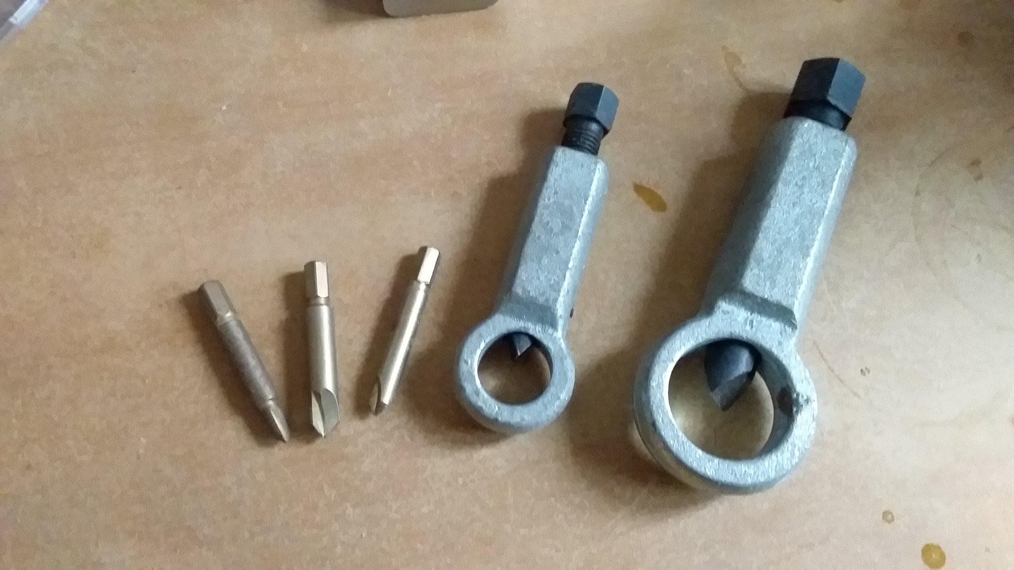

Sur les vis cruciformes foirées j'utilise ces petits bidules a gauche a droite c'est pour les boulons ;)
Donc ça fait sauter la tête de la vis. C'est ce que je pensais faire en dernier recours, mais avec un forêt.
En tout cas, s'il y a des outils pour ça, c'est que c'est un problème assez courant...
