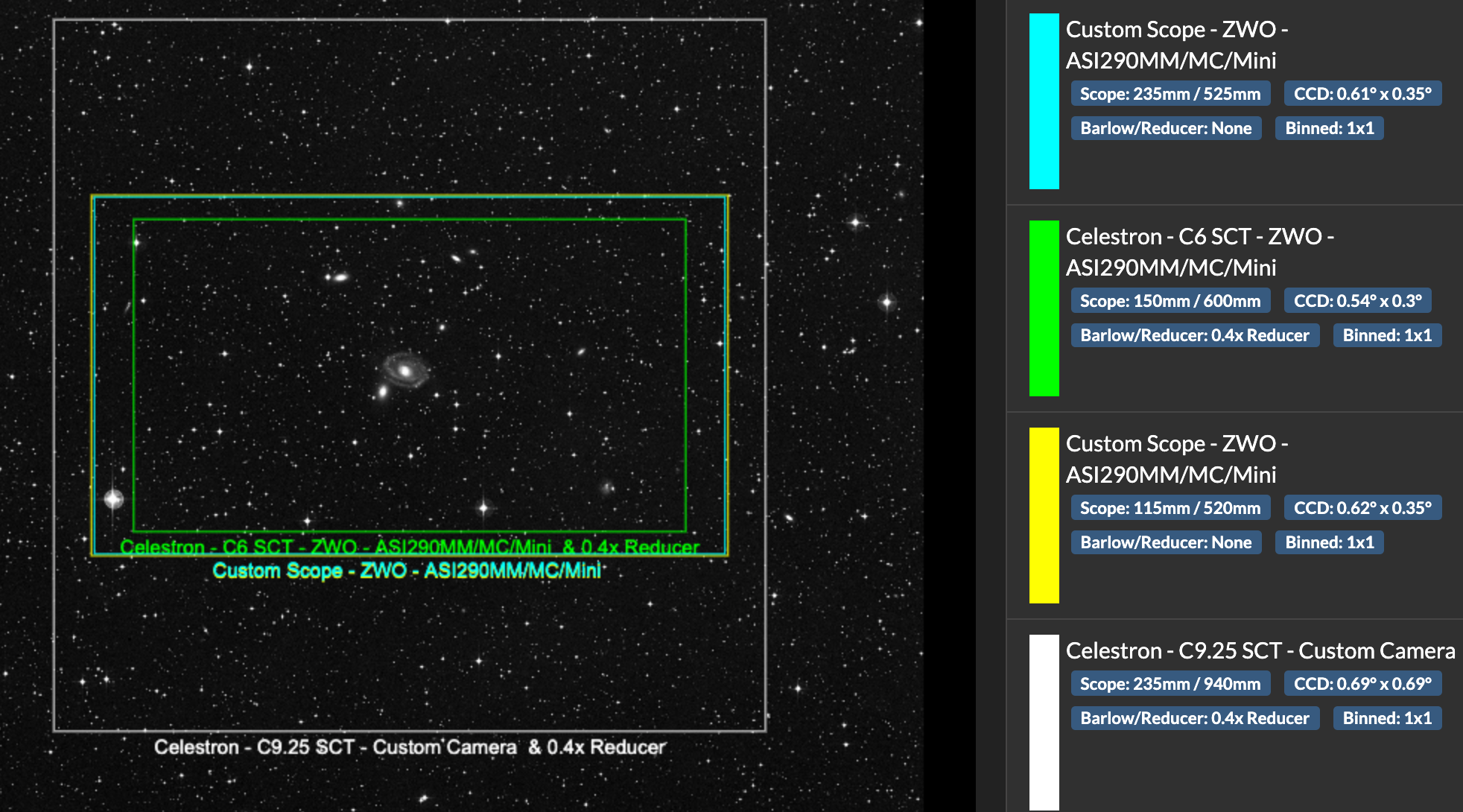

Ce qui nous donne ça, avec NGC6962 (la mini-galaxie à la mode en ce moment ;) )...
Je n'avais jamais fait attention à bien rester autour de 1" avec mes caméras, je regardais surtout le champ obtenu, quitte à être plutôt à 0,65" (la 294 sur le C9.25 avec le RdF x0,63)...
Le champ est sympa pour la chasse aux tachouilles, même si on n'y voit pas grand chose à f/6,3 sous mon ciel pollumisé (nouveau verbe fabriqué avec la contraction de "POLlution LUMineuse" 8-) )... mais la résolution à 0,65" rend le bazar trop hasardeux à guider correctement sur ma petite AVX ! (et la netteté doit en prendre un coup)
J'ai donc regardé quelles focales je pouvais obtenir avec le C9.25, le C6 et la lulu 115/800, pour être "dans les règles", pour de la "chasse aux tachouilles", donc avec le plus petit champ possible et la meilleure définition : eh bien.......... je n'ai pas trop le choix, du coup !!
Je peux faire ça :
- C9.25 à f/2,2 (525mm) = 290 (1,14") ou la lulu 115 à f/4,5 (520mm) = 290
- C9.25 à f/4 (940mm) = 294 (1,02") cropée 16mm (idem champ de la 533)
- C6 à f/4 (600mm) = 290 (1")
Et comme je n'ai pas encore reçu le Night Owl x0,4 je n'ai pas d'autre choix que d'utiliser la 290 sur le C9.25 + Hyperstar (ou la lulu + rdf x0,65)... sauf que ma 290 me sert pour le guidage et qu'elle n'est pas refroidie (et qu'on ne la trouve plus en refroidie en ce moment) !
En petit champ, et avec des pixels de 3,75 pour plus de luminosité, il y a la 224 (en bleu ci-dessous) et la 385 (en violet ci-dessous)... Maxi 775mm de focale, avec mes tubes, je peux faire 630... avec la lulu de 115 et le rdf TS x0,79... f/5,5... pas super rapide... mais ça reste dans la zone cible :
Le champ de la 224 me parait trop petit (pour les éventuels glissements de guidage ou juste pour avoir des étoiles autour de la galaxie ciblée)... Donc, reste la 385... mais, pareil, elle n'existe pas / plus en refroidie.
Bref, je trouve qu'on est restreint si on veut respecter l'échantillonage à 1"...
