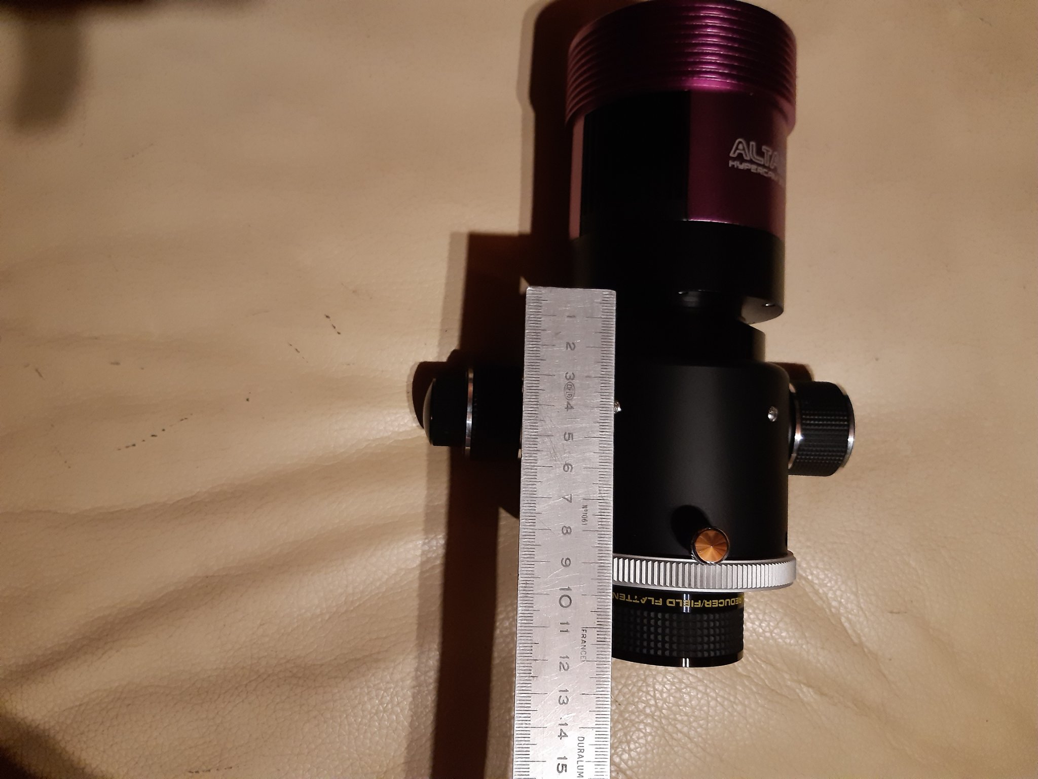

@Papylima j'ai acheté mon C8 d'occasion il y a 12 ans, le gars m'a également vendu le réducteur avec. Je n'ai donc pas la notice du réducteur.
Voici une photo du montage comme je pense qu'il doit se faire (@pejive a raison il faut le mettre devant).

@Shaula66 est-ce que tu pourrais mesurer la longueur de ton Crayford ?
- Shaula66
- Messages : 770
- Inscription : 01 mars 2020, 18:51
Backfocus crayford réducteur caméra
1ère solution : réducteur 0,63 + crayford + ccd : ce qui me fait peur c'est le poids, est ce que ce n'est pas trop lourd pour le rdf ? et le backfocus ne sera jamais le même si on fait la map.
2ème solution : crayford + réducteur + bagues + ccd : j'ai lu que ce montage a un impact sur le f/d.
Mon crayford n'est peut être pas le bon, il est peut être trop long.
J'ai mesuré la distance du réducteur au capteur, ça fait 100 mm sans sortir la map...

Bin écoute du coup si je calcule la distance réducteur capteur c'est au moins 90 mm (le Crayford) + 17,5mm (espacement entre le bord de la camera et le capteur) + longueur du tube qui sort du Crayford pour mettre au point donc j'ai l'impression qu'on n'est pas dans la bonne plage de distance, on est trop long. (Mon expertise n'étant pas avérée sur le sujet, un avis à prendre avec des pincettes

Oui d'une part on est trop long, d'autre part c'est lourd comme montage. Après il en existe certainement des plus courts et plus légers.

mais @Papylima au début du post, expliquais qu'il arrivait à insérer le réducteur, pas le même je sais bien, dans le crayford, ce qui l'amenait quasiment au ras du baffle ou il devrait normalement être.
ce serait intéressant de savoir à quoi il est vissé ce réducteur dans ce cas là ?
au tube interne du PO qui bouge avec la map ?
ou vraiment au PO lui même mais dans ce cas je vois pas très bien comment ça se visserait à l'intérieur ?

Bin c'est pas gagné même les crayford super courts font finalement des longueurs trop proches du tien
Par contre un truc qui doit probablement marcher c'est l'ESATTO 2" qui est beaucoup plus court ; d'ailleurs on trouve sur leur site une photo du montage C8/ ESATTO / rdf Celestron
https://www.primalucelab.com/wp/astrono ... geHD-2.jpg
Bon après ça coûte pas mal de pognon... mais tu solutionnes aussi le pb de la motorisation.
Par contre faut un PC ou un smartphone pour le piloter... j'avoue que je regarde le truc de près, pour un peu plus tard peut-être
