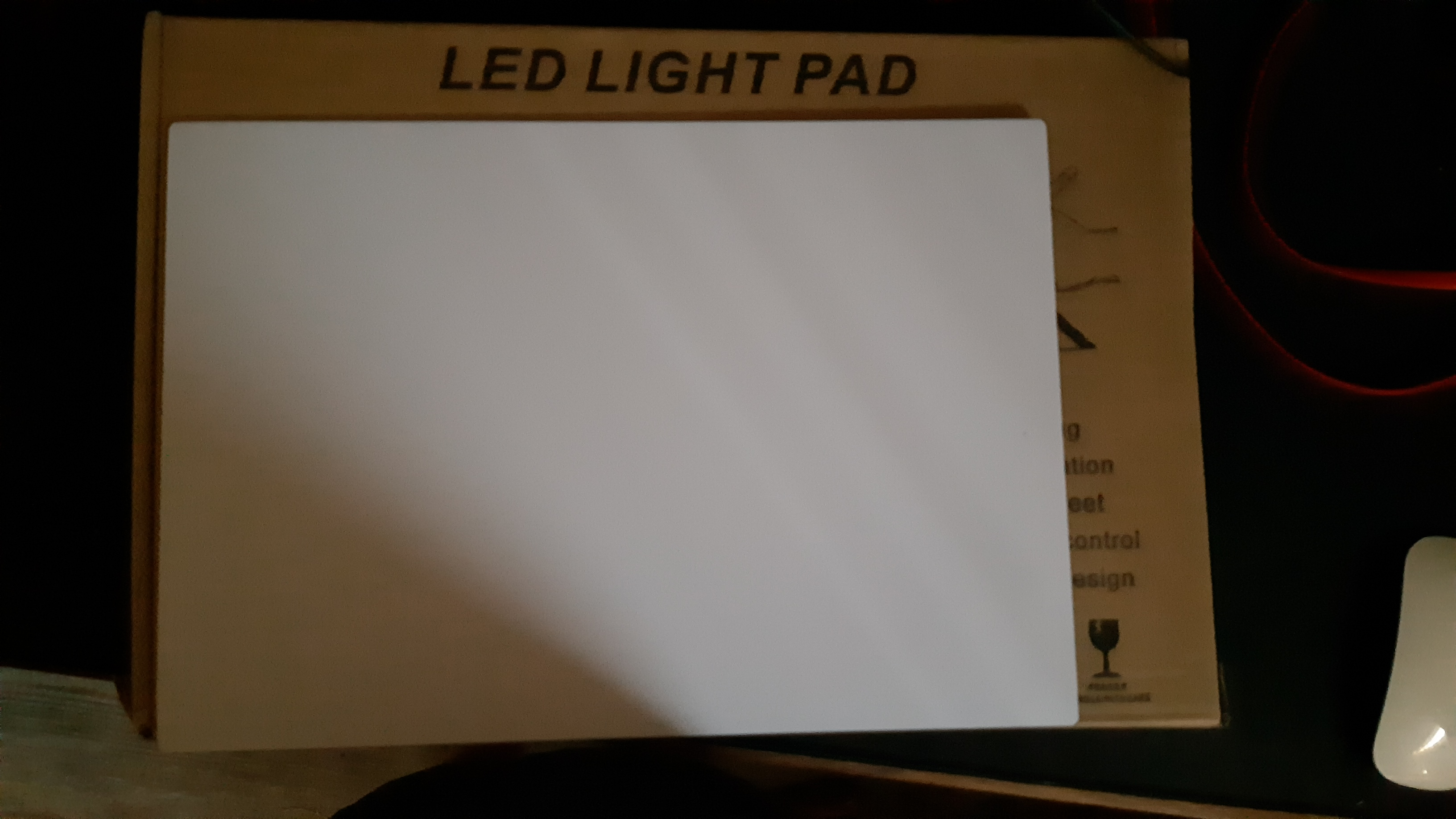

J'ai trouvé une planche a dessins qui est pleine de leds sur Amazon pour 10€.
Ca peut convenir jusqu'à 150mm de diamètre.
Il y a plusieurs niveaux de luminosité réglable, et la partie lumineuse a un quadrillage (je ne sais pas pourquoi...)
A mon avis, avec un tissu blanc ca devrait le faire.
Le dernier avantage, c'est que ça prend pas de place et que ca tourne en brachant sur une alim usb toute simple !

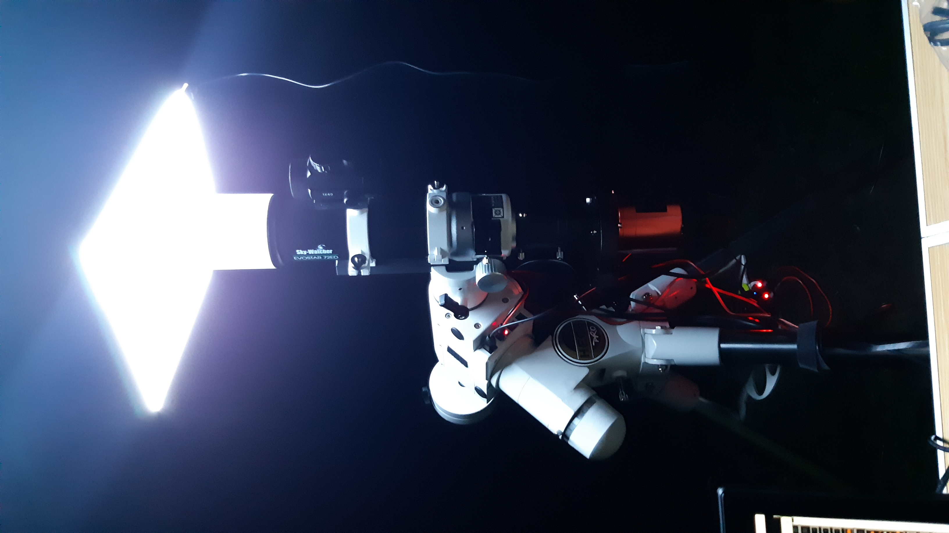

Pour le newton je ne suis pas encore au point, mais pour la lunette cette petite planche a dessin a fait des merveilles
Et coup j'ai découvert l'importance de faire des flats avec le bon focus...
J'ai ressorti les masques de bahtinov ^^

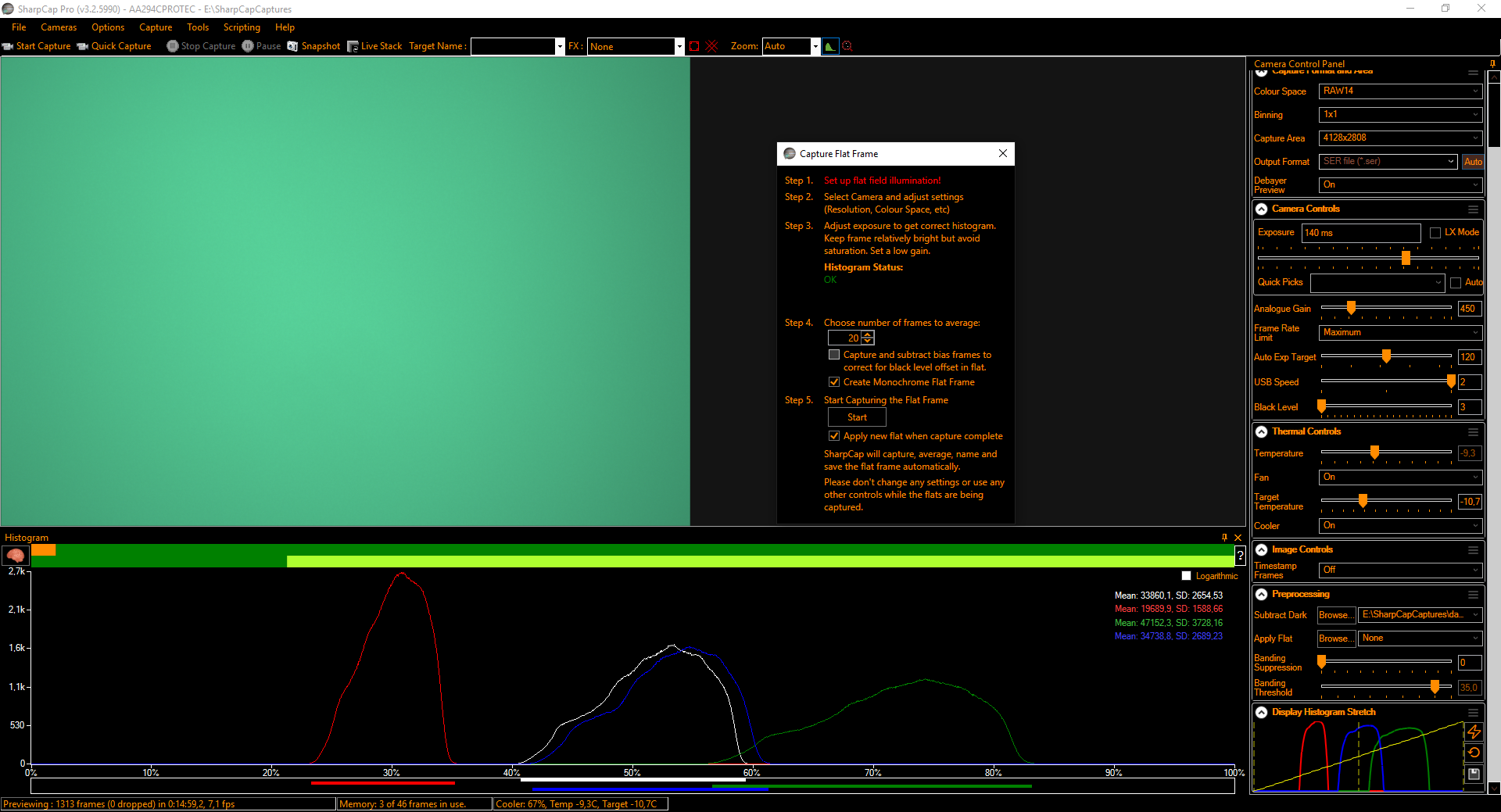

Et bien flats réalisés les doigts dans le nez après une mise au point sur Véga.
L'éclairage est très uniforme. J'ai pu baisser la luminosité de l'écran et avec un temps de pose de 140 ms mon histogramme était correct (voir photo). Le cable d'alim est un peu court si il n'y a pas d'usb en rab sur la cam donc en prévoir un plus grand au cas où.

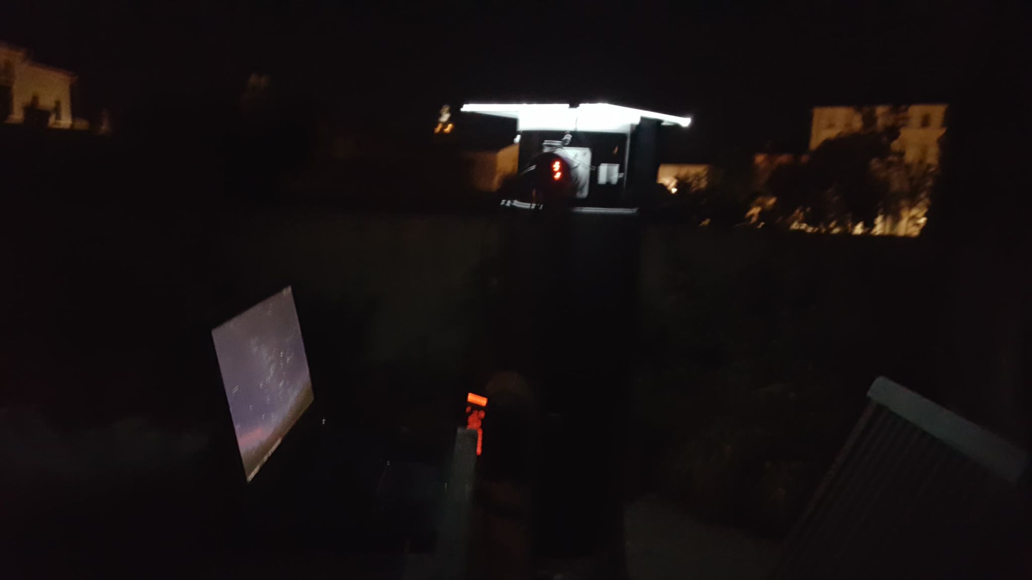

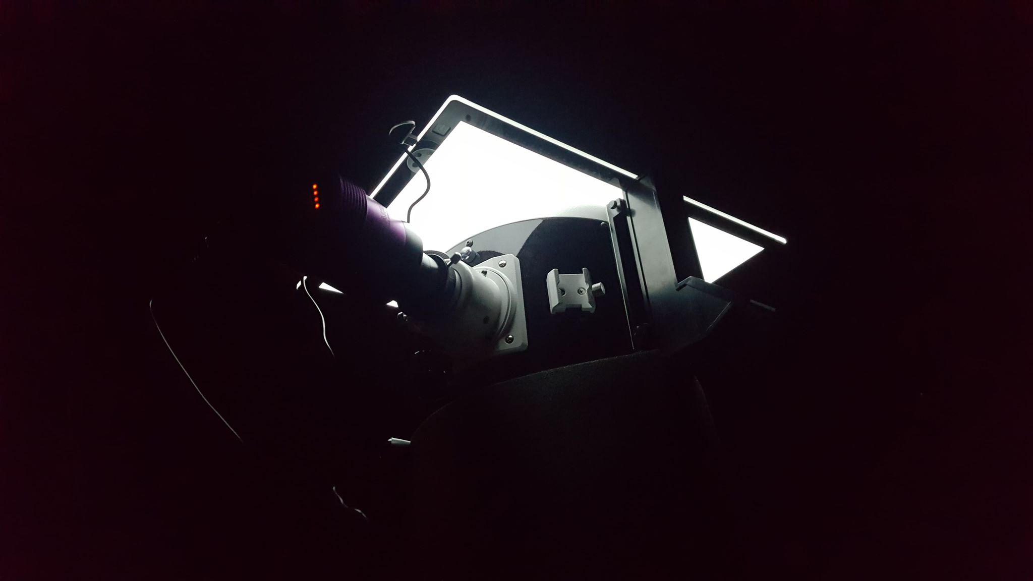

Retour d'utilisation d'hier soir:
Après avoir fait ma map, j'ai sorti la plache (j'ai la chance d'avoir un cable long) que j'ai mis dessus.
J'ai réglé mes paramètres pour avoir un histo autour de 50%, lancé la procédure d'acquisition des flats... Et voilà c'est tout
Ça a marché nickel, le tout m'a pris moins de 3 minutes en discutant avec le public.

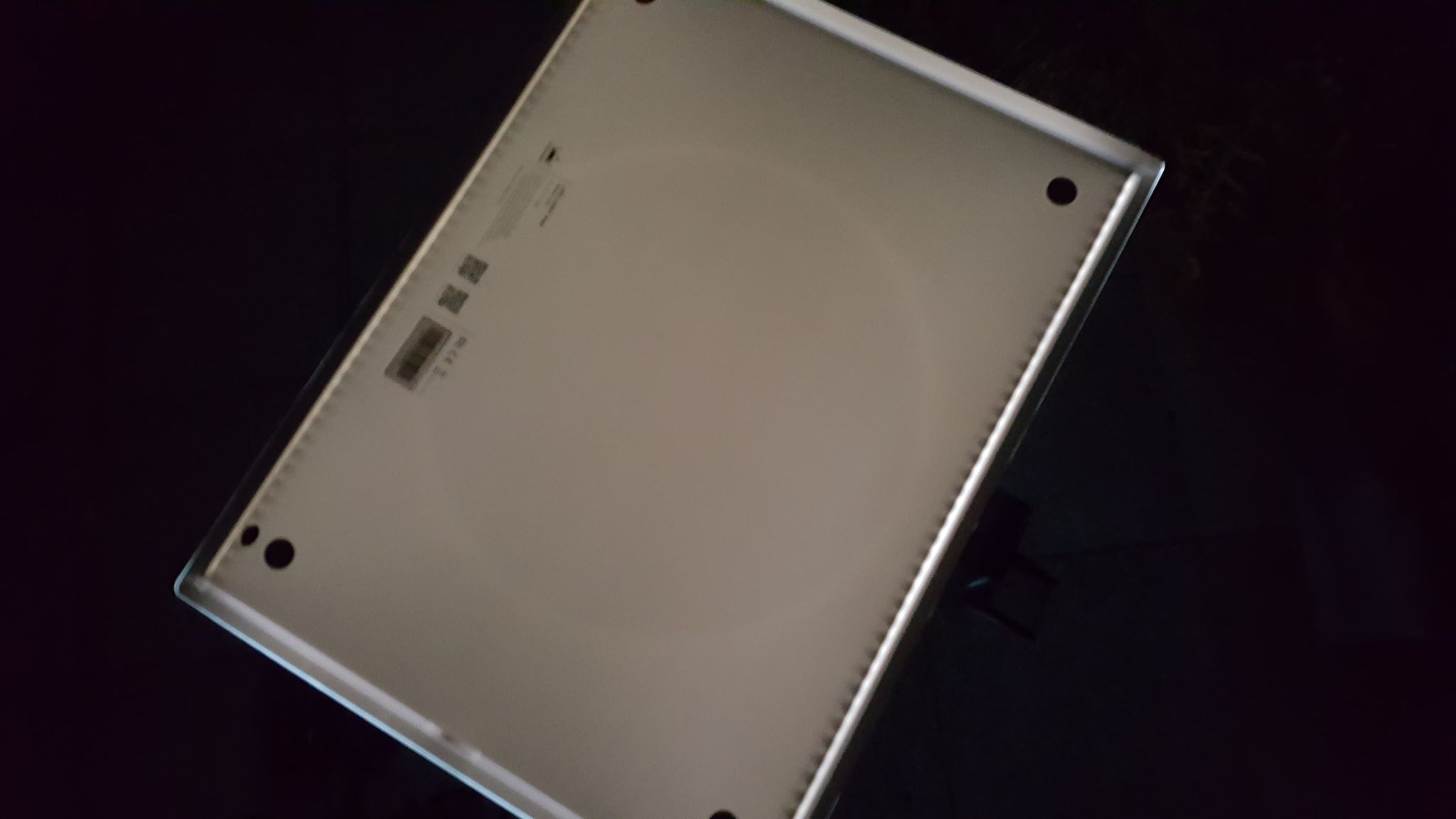

et moi j'ai commandé celui ci car ma fabrication avec le plexi et le ruban led ne donnait pas de bons résultats, éclairage pas uniforme du tout, trop sombre au centre, donc abandonné....
ici : https://www.amazon.fr/gp/product/B015IX ... UTF8&psc=1
je n'ai testé que après avoir monté le filtre STC, résultat catastrophique, mais honnêtement je ne pense pas que ça soit dû à la tablette, je dois retester ça sans le STC d'abord.
par contre j'ai ajouté l'ancien plexi devant pour mieux gérer la luminosité avec une feuille A3 dessin entre... ça semble uniforme....
et un gros souci, pour moi du moins, cette tablette est pas automatisable, faut appuyer sur l'interrupteur tactile noyé dans la surface de la tablette pour l'allumer... pas cool...

J’ai acheté la même que toi @bemo47. Reçue ce matin, impossible de dire si la luminosité est constante sur toute la surface. En tout cas sur les bords elle ne l’est pas (on voit les leds). Tu as juste rajouté un plexi blanc translucide, du genre qu’on trouve en GSB ? Quelle épaisseur as-tu choisie ? (Edit : tu avais donné le lien Amazon, donc c’est 3 mm)
