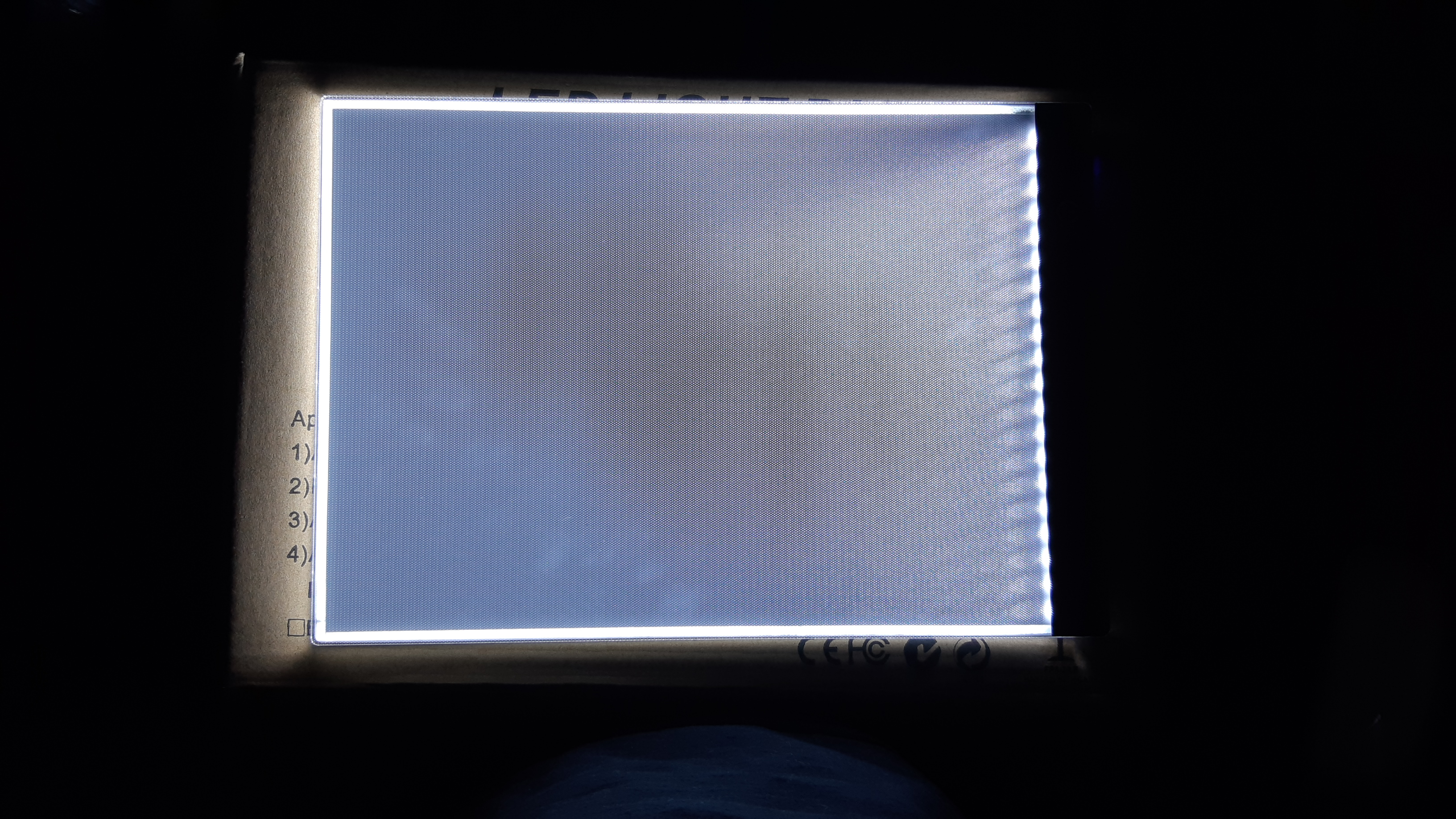

écran arrivé à l'instant, le petit côté fait 32 cm ce qui convient à merveille à mon tube de 254mm de diamètre. Le niveau d'intensité lumineuse est variable et l'alimentation se fait par un cordon micro usb. Je pense que je vais même pouvoir le brancher à l'un des deux ports usb 2.0 libres sur ma caméra. Utilisation super simple en perspective. Plus d'informations et d'images ce soir où je ressortirai le correcteur de coma pour voir ce que ça donne avec des flats :)
Re: Boite a flats
Message par clouzot » 02 août 2019, 20:12
Tu me/nous tiens au courant @Aubin-A , si ça donne un résultat probant sans trop de variations d’intensité (quitte à intercaler une feuille translucide), je vais investir !
Aubin-A
Messages : 195
Inscription : 15 avr. 2019, 19:07
Localisation : Var
Re: Boite a flats
Message par Aubin-A » 03 août 2019, 00:07
Et bien flats réalisés les doigts dans le nez après une mise au point sur Véga.
L'éclairage est très uniforme. J'ai pu baisser la luminosité de l'écran et avec un temps de pose de 140 ms mon histogramme était correct (voir photo). Le cable d'alim est un peu court si il n'y a pas d'usb en rab sur la cam donc en prévoir un plus grand au cas où.

et moi j'ai commandé celui ci car ma fabrication avec le plexi et le ruban led ne donnait pas de bons résultats, éclairage pas uniforme du tout, trop sombre au centre, donc abandonné....
ici : https://www.amazon.fr/gp/product/B015IX ... UTF8&psc=1
je n'ai testé que après avoir monté le filtre STC, résultat catastrophique, mais honnêtement je ne pense pas que ça soit dû à la tablette, je dois retester ça sans le STC d'abord.
par contre j'ai ajouté l'ancien plexi devant pour mieux gérer la luminosité avec une feuille A3 dessin entre... ça semble uniforme....
et un gros souci, pour moi du moins, cette tablette est pas automatisable, faut appuyer sur l'interrupteur tactile noyé dans la surface de la tablette pour l'allumer... pas cool...

J’ai acheté la même que toi @bemo47. Reçue ce matin, impossible de dire si la luminosité est constante sur toute la surface. En tout cas sur les bords elle ne l’est pas (on voit les leds). Tu as juste rajouté un plexi blanc translucide, du genre qu’on trouve en GSB ? Quelle épaisseur as-tu choisie ? (Edit : tu avais donné le lien Amazon, donc c’est 3 mm)
Messages : 5045
Boite a flats
Message par bemo47 » 29 oct. 2019, 13:28
oui j'ai repris ce plexi, mais j'ai aussi intercalé une feuille à dessin A3, je ne sais plus quel grammage, ça adouci bien et globalement, mais j'espère que ça ne donne pas trop de trame sinon j'enlèverai la feuille, pas refait de tests depuis le dernier avec le STC....
