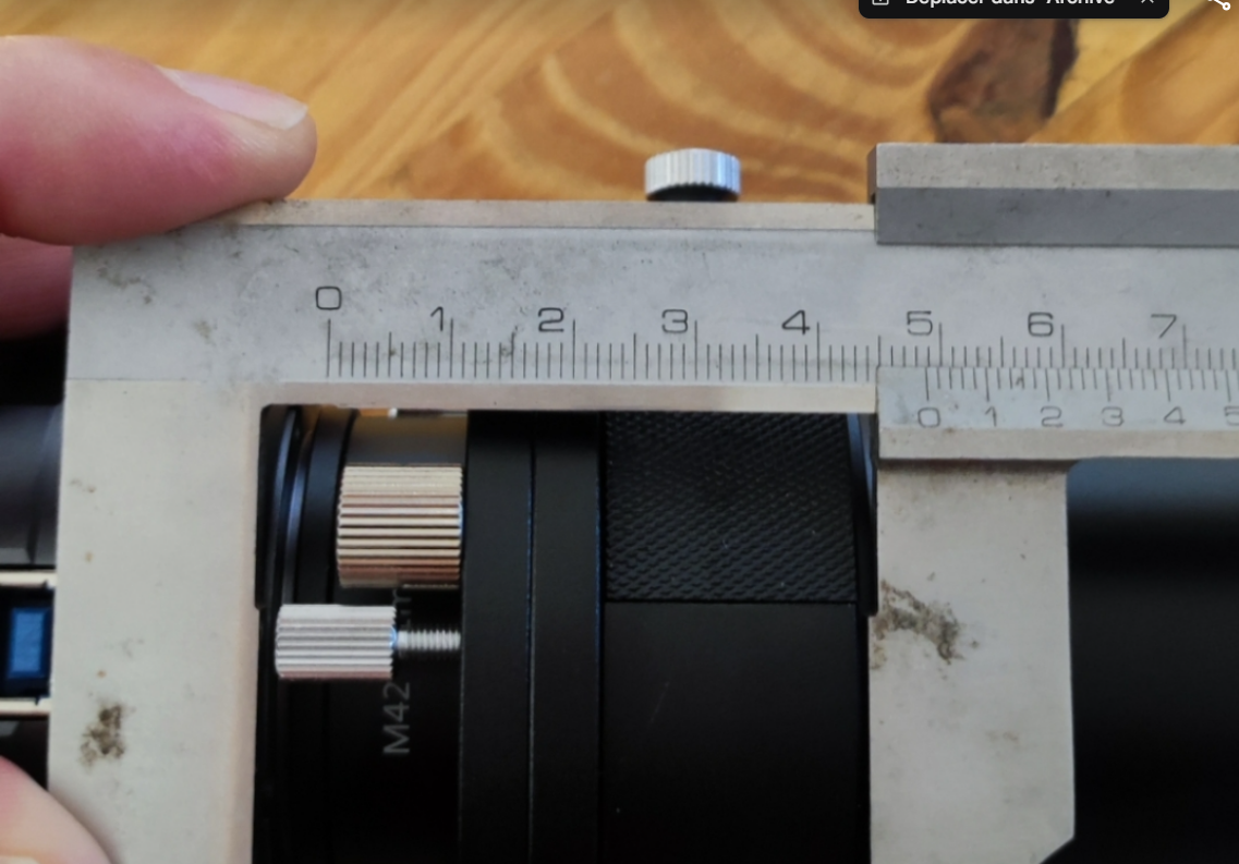

Petit post j'espère au bon endroit pour avoir une petite aide sur le réglage du backfocus

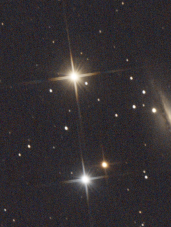

j'ai analysé l'image d'hier soir car je voyais clairement un problème de back focus important
la back focus du mawfield est donné à 55 mm
pour illustrer j'ai fait la mesure pied à coulisse à gauche la caméra qui a un backfocus de 6,5mm
sur l'image 48,7 environ plus 6,5 = 54,2 donc je dirais qu'il manque 0,8 : back focus trop court
mais les image semblent indiquer le contraire
Déjà, la résolution astrométrique de l'image donné une focale de 716,1 pour 749,6 d'origine soit 0,955
sur astap
distorsion
Aberration
tilt
ce qui ressemble bien à ceci (données Pierro astro
Avant de me donner mal à la tête je sollicite votre avis
Donc contraire à la donnée de 55 mm de back focus
Dommage l'image avait du potentiel , M77 et sa copine (copie prétraitement Siril)

Pour l'étude de ton image, il va falloir être prudent s'il s'agit d'un stack. D'autant plus si la pose est longue. Le stack longue pose embarque avec lui erreur de suivi, coup de vent, coup de pied, etc ...
Pour cet exercice, il faudrait que tu poses grand max 10s. Et ensuite il peut être intéressant de comparer le stack et une unitaire, histoire de voir si les étoiles ont bien la même tronche sur les deux.

c'est une Svbony SV705 , le filtre est un ircut bague 15 mm porte filtre 21 mm bague de tilt 11, la bague de 15 mm vissée à fond ne repose pas contre la caméra

alors oui c'est un stack mais sur une brut et en live c'est identique (peu d'écart car autoguidage 0,7" hier soir de précision)
ma question est surtout si c'est bien un tirage trop important à votre avis ?

Ok effectivement avec l'autoguidage, pas de soucis de suivi.
Version Altaïr.
Honnêtement je n'arrive pas a identifier a quel modèle ça colle. Perso je vois comme un V dans le sens des étoiles entre celles en haut a gauche et a droite. Ce qui ne correspond a rien...

de toute façon il y a bien un souci on voit le sens sur les étoiles , ensuite suite a la distance de focal ( j'ai eu le même souci récemment ) BREF chez moi trop long, je n'avais pas pris la distance caméra et vitre en compte et un la bague à tilt , donc pour revenir à la focale j'ai dû raccourcir
dob250 a écrit : ↑
29 nov. 2024, 12:14
idem que mon cas pour info

Un soucis c'est clair. Mais si seulement y'en avais qu'un seul... Car pour avoir cette tronche, on a certainement un petit combo ( pas forcément grave ni inquiétant) d'au moins 2 et ça complique un peu l'analyse.

ton tilt n'est pas trop mauvais, donc je ne pense pas que cela vient de la (je garantie pas non plus :D ) , à mon avis juste un peu trop loin

Je ne pense pas qu'on puisse mesurer précisément le BF avec un pied à coulisse à l'extérieur du train optique : le BF ça se mesure de lentille à capteur et, en pratique, c'est impossible à mesurer.
Ce qui me chagrine le plus dans tes résultats, ce n'est pas la coma, c'est plutôt que c'est net nulle part : FWHM à près de 8 ! Je ne suis pas certain que tu puisses tirer aucune conclusion avec cette MAP pourrie.
Chez moi avec le même setup (150/750 + IMX585) la FWHM tourne autour de 4. Quand ça monte trop au dessus, les résultats ASTAP (tilt et BF) ont été inexploitables et m'ont amené à faire n'importe quoi.
Mon conseil : essaye de mieux gérer ta FWHM avant de t'attaquer au BF ou au tilt.
Je crois que la différence est là, il faut que tu rajoutes cette distance qui manque dans ton total ;)

D'où la mesure avec le pied à coulisse
Je vais réduire la distance et trouver le bon équilibre

@dob250 comme les copains, 55mm c'est indicatif, ça peut être 54 ou 56, et tout entre les deux ;)
Avant de peaufiner les réglages de backfocus et autre, focalise toi sur la mise au point
L'avantage des tubes avec une araignée, c'est que c'est facile de savoir si tu es à côté ou pas, aigrettes dédoublées = map perfectible
Une fois que tu es sûr de ta mise au point, tu peux commencer a regarder ce qui ne vas pas ;)

En effet, je l'ai vu par la suite, je pensais que c'était plutôt la collimation
En tout cas Map justement difficile avec multi point sur sharcap je pense dû au problème de back focus au mieux 5.3 ce qui très important
