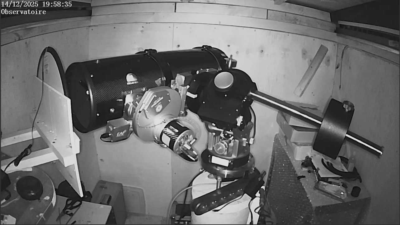

Hello, message pour les possesseurs de CEM70, on a travaillé sur la monture, collimation en fait, plus j'ai refait le cablage proprement.
Puis je veux faire quelques tests et là, surprise, elle part à l'envers !!!!
Ou dans des positions scabreuses !
J'ai déjà lutté avec l'EQ6 avec ce genre de problème mais je m'en sortais très vite...
Mais là rien à faire.... Bon elle a une zéro position que j'ai resetté sur la raqeutte et dans le driver, mais elle repart toujours en vrac.
Si je lui fait search zero position, l'axe DEC part pointage tout en bas, donc vers le blocage !!!
Si je la mets manuellement vers le haut, home, polaris, et que je fais reste home position, au mouivement suivant ça repart n'importe ou...
Bref je suis paumé. Si quelqu'un a la bonne démarche je suis preneur.
Précision, elle est en observatoire, aligement polaire fait récemment, la raquette est branchée, connectée via son driver Ioptron Commander et vue dans NINA ou TheSkyx.
Voilà, voilà.....

Oui l'heure est bonne, synchronisée sur le pc, on suspecte qu'un capteur optique se soit déplacé, on va revérifier ça parce que là je n'ai trouvé aucune logique à ses déplacements.

en attendant que ça remarche je m'amuse avec Home Assistant et Gemini....
petite automatisation ou je clique sur l'image live d'une de mes caméras et Gemini me renvoie une analyse du contenu de l'image, petit test sur l'observatoire
L'image : Et le retour audio : J'aime bien la mention du désordre
- Olivier-Fantasy
- Messages : 10665
Help CEM70G
Marrant ! Elle t'a plutôt bien détecté, Gemini - sauf l'écran à flats et la roue à filtres, qu'elle n'a pas su identifier. C'est déjà super !
