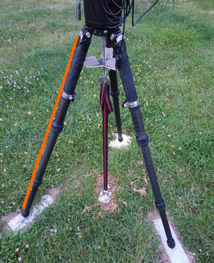

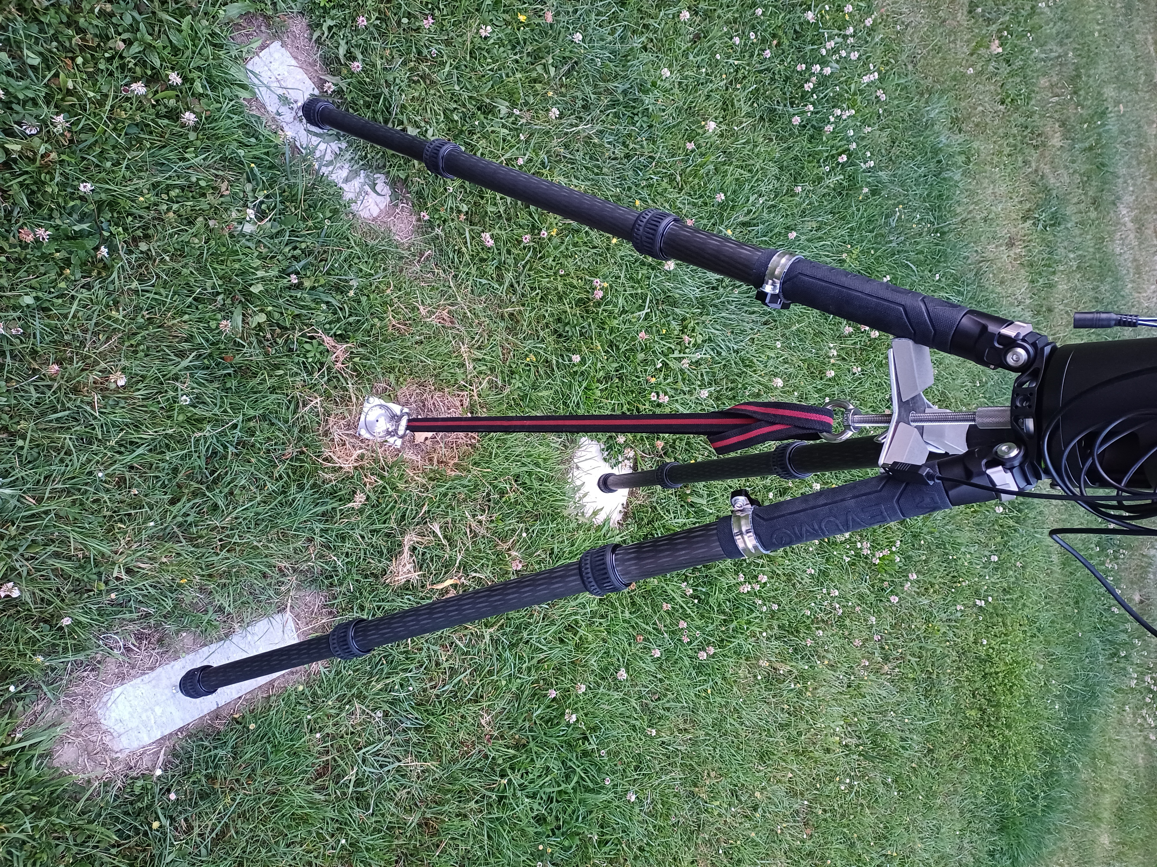

Pour ma part j'ai un trépied carbone chinois EVUMO XT9S clone de la RT90c. C'était le moins cher des clones du moment et surtout il était dispo. Tous les modèles sont équivalents à de petits détails prêts (INNOREL, EVUMO, WEYLLAN ...).
Les deux inconvénients de ces montures carbone "photo" à grosse capacité:
-l'angle d'ouverture trop faible des pieds par rapport aux montures astro (type EQU6). Cela peut générer des sueurs froides avec des tubes lourds et excentrés en EQ. J'ai vu un américain qui avait modifié les butées de son trépied (usinage: https://www.cloudynights.com/forums/top ... t-13550695) pour ouvrir l'angle.
-la connexion avec les platines Diam 85mm est pas forcément ultra sécure (pas les même profils de la rainure de sécurité en fonctions du fabriquant). Pour ma part, j'ai opté pour un système écarteur DIY (qui sert en même temps de sécurisation de l'attache de mon allonge PE200) qui porte un anneau pour attacher la monture au sol, voir photo (eh ou j'ai pas d'imprimante 3D!!).
L'écarteur est découpé dans un fond de poêle TEFAL, plus trois morceaux de bois et une tige filetée M12. (pour info, le site allemand qui commercialise des systèmes pour la RT90c ne répond pas aux mails!).
J'installe sur ce trépied un C8 EDGE, le guidage, deux cam ... et cela me donne satisfaction jusqu'à maintenant.
Le seul truc auquel il faut faire gaffe, c'est bien serrer les bagues des allonges télescopiques des pieds!! Sinon, cela devient chaud pour le matériel.

Merci pour ton avis
Par contre, tu as du bien tirer avec ton attache centrale : les pieds sont galbés ou alors c'est la photo...
ça ne s'ouvre pas plus ?

Le galbé doit venir principalement de l'objectif de l'appareil photo (défaut géométrique).
Mais faut dire que je mets les tubes en contrainte légère pour écarter les pieds sur les pavés et je serre la courroie (pas trop fort). Je pense que s'il y a déformation ce n'est pas causé par le serrage de courroie, elle vient juste bloquer la position.
Je fais faire gaffe à cela quand je pourrai ressortir le matos.
Avec les repères sur les pavés et ce système d’attache, je ne refais pas à chaque fois la MES. Je suis à environ 5/10' de la polaire.

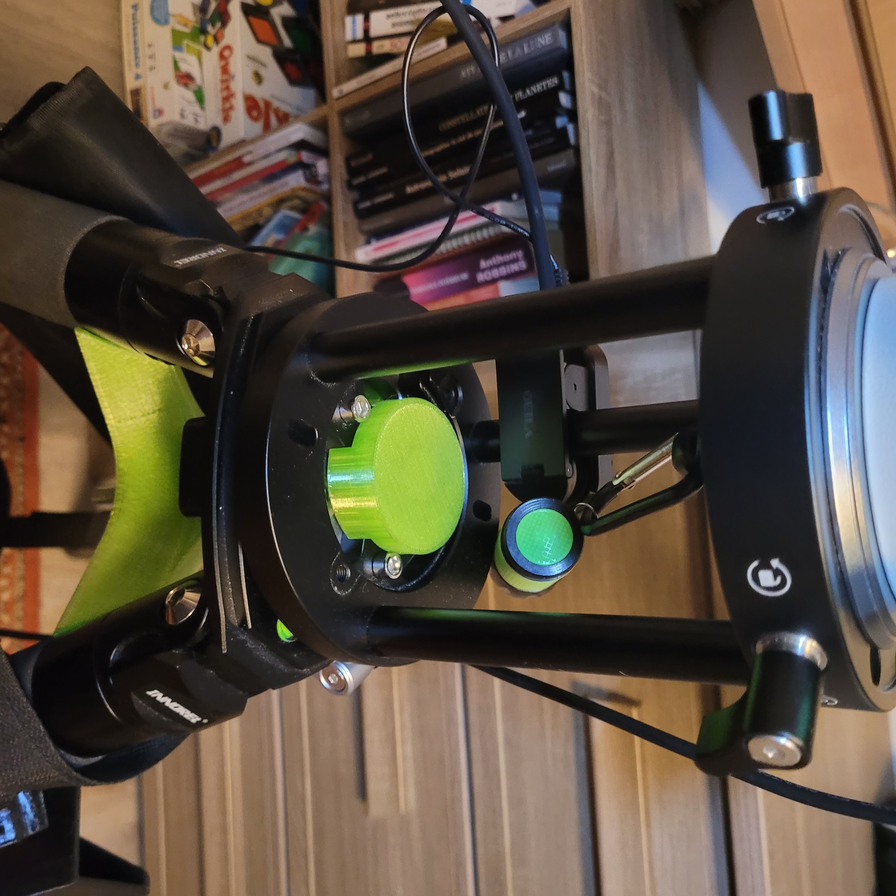

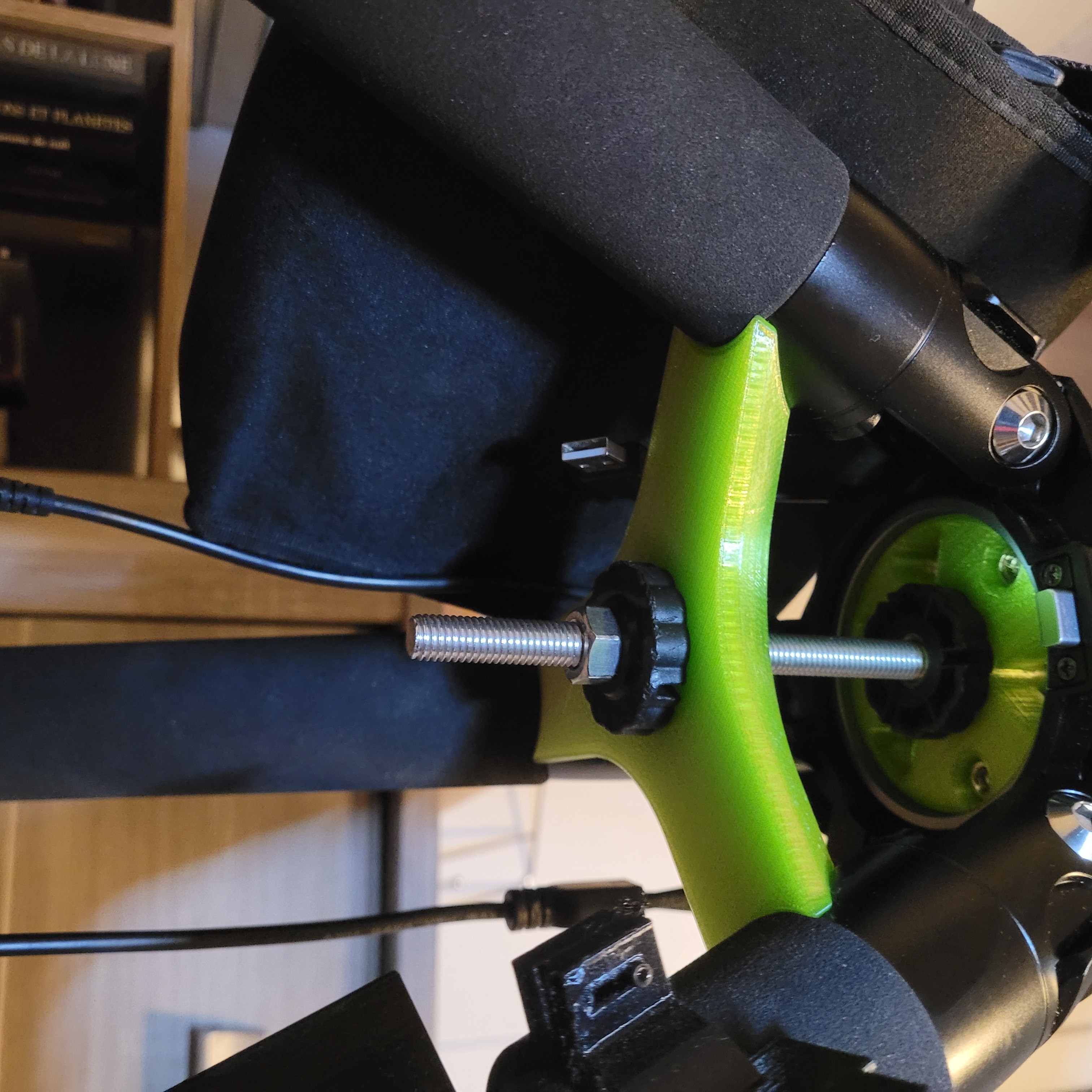

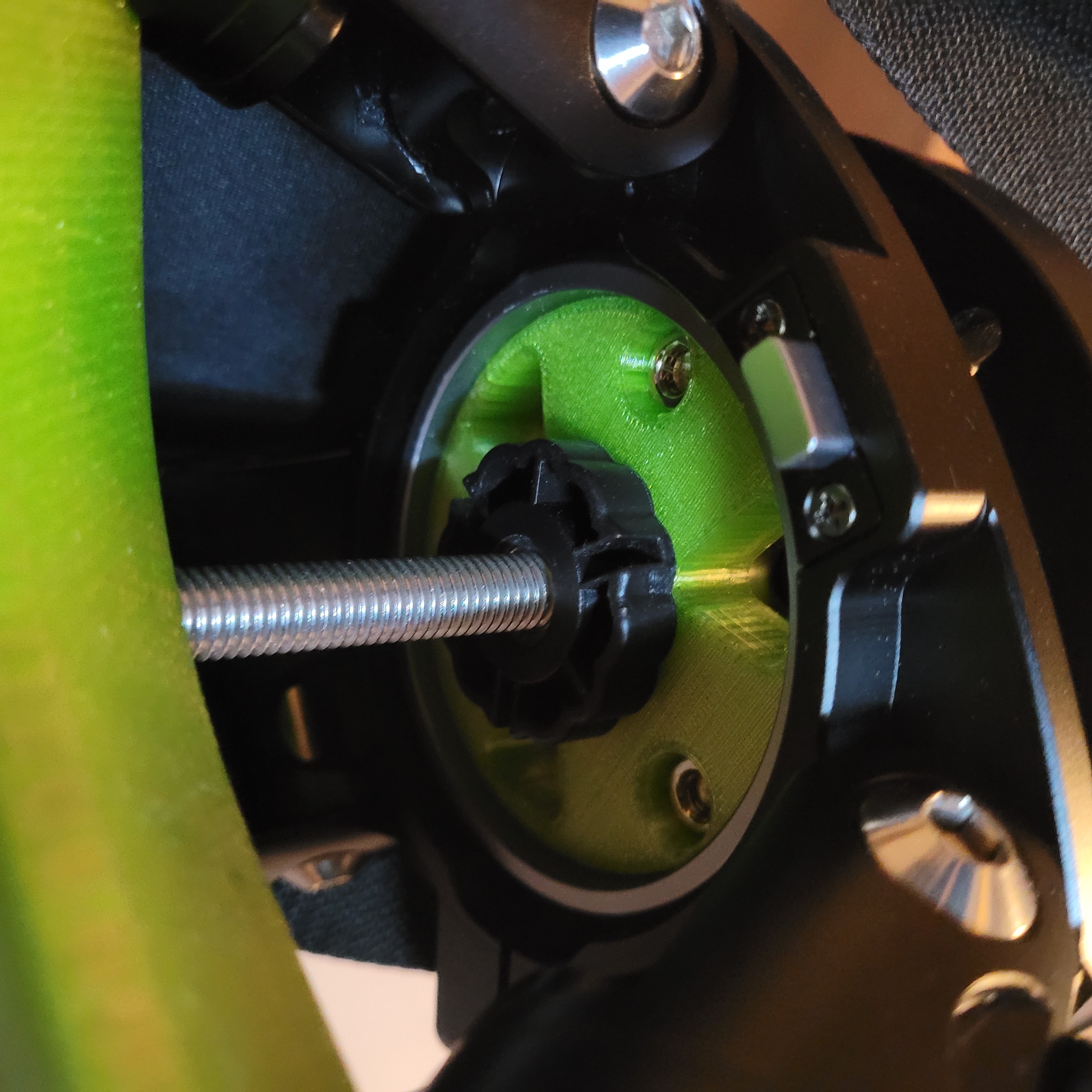

Message par kaelig » 20 févr. 2026, 21:27

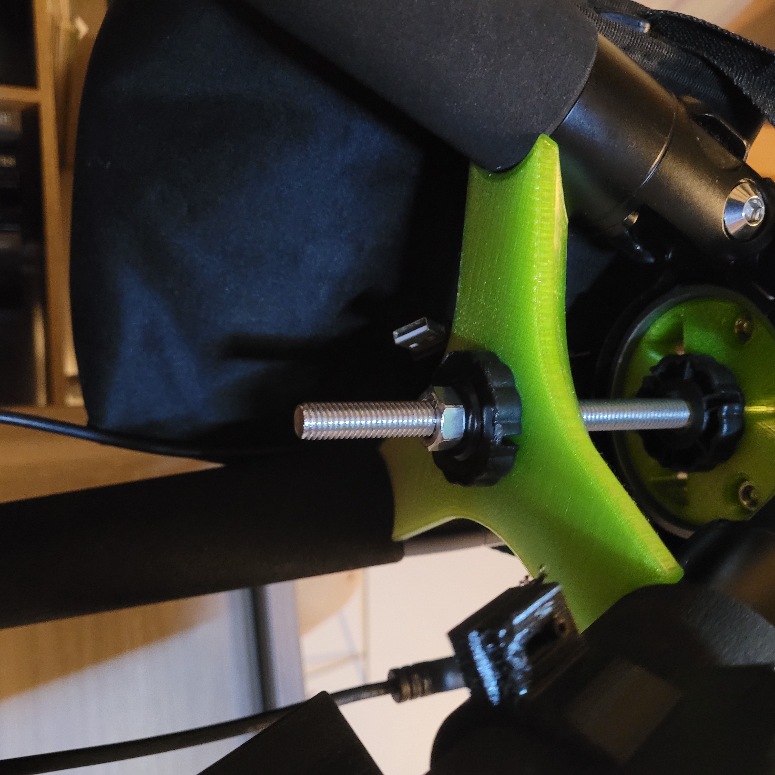

Bonsoir @fcouma , désolé pour le délai, le trépied est à quelques kilomètres de chez moi :D
Le plateau du RT90C et du TC40 sont identiques, cela veut dire que ZWO a sous-traité à Innorel. Il y a quelques différences:
- le plateau d'Innorel (RT90C) a une petite goulotte que n'a pas le ZWO qui sert pour le système de blocage.
- le plateau de ZWO a 3 points de fixation que n'a pas celui d'Innorel, d'ou le plateau en impression 3D qui vient s'encastrer par le dessous pour ajouter ces 3 points de fixation nécessaires
au produit de ZWO: soit l'allonge, soit la monture.

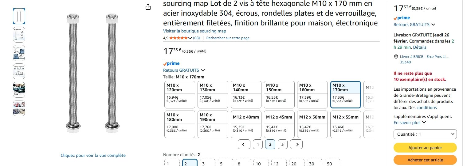

On utilise une vis de 10mm de longueur 60mm. Le petit chapeau du dessus s'encastre dans la tête de vis hexagonale et vient se bloquer contre la rallonge.
Pour le blocage du dessous, j'ai pris des vis de blocage de barrière de sécurité, elles sont faites pour des vis de 10mm. C'est plus facile à manipuler dans la nuit.
Tu reconnaitras mon côté fifille dans le choix des couleurs de l'impression 3D :D
Si tu as besoin de plus de détails n'hésite pas :D

Message par kaelig » 20 févr. 2026, 21:32
Pour la vis centrale
et pour les vis de blocage
