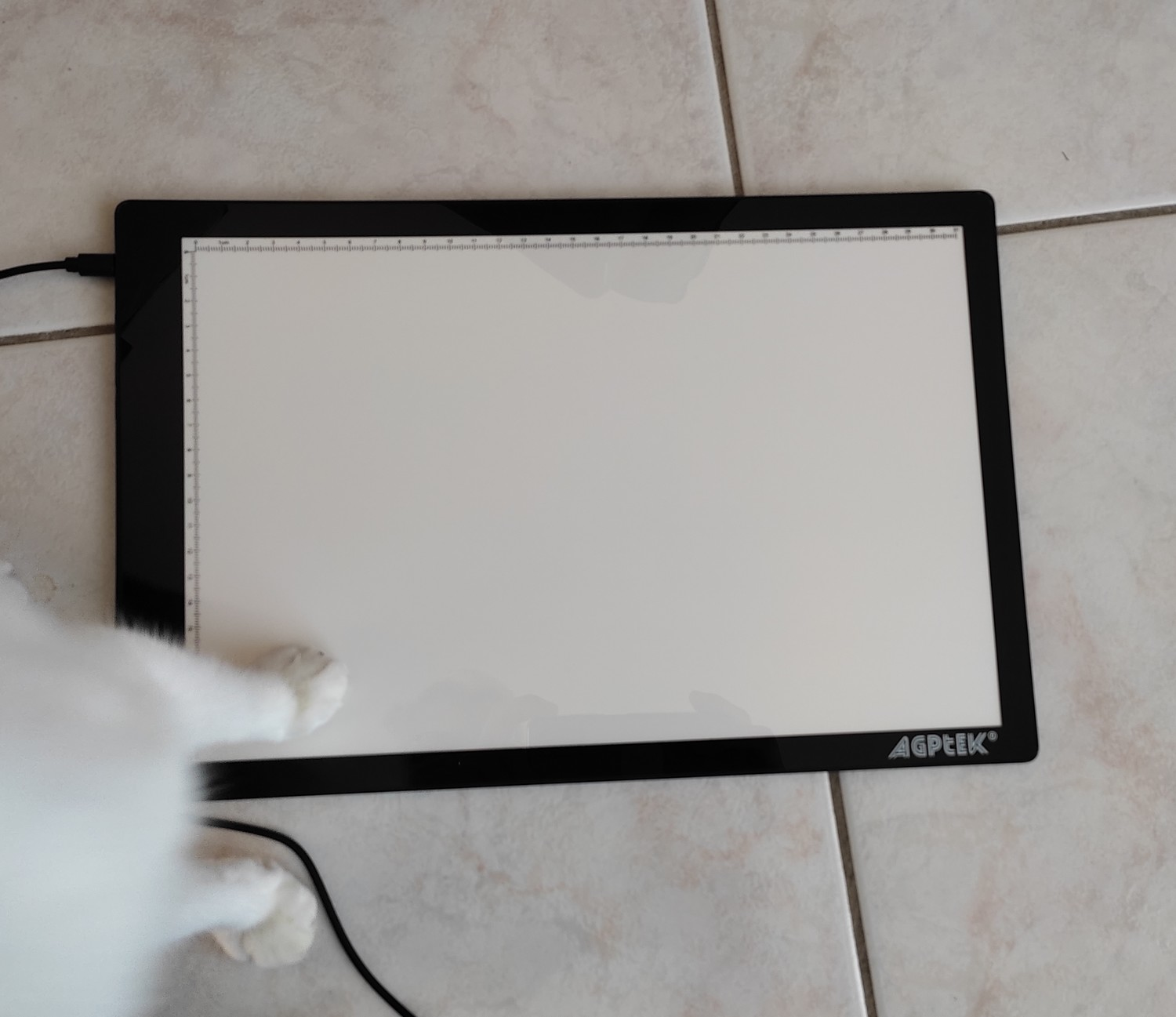

Je m'essaie à faire des flats (une première !)
J'ai acheté une tablette lumineuse AGPTEK avec réglage de la luminosité.
La construction a l'air sérieuse et la lumière uniforme
tablette éteinte : j'avais de l'aide :animals-cat:

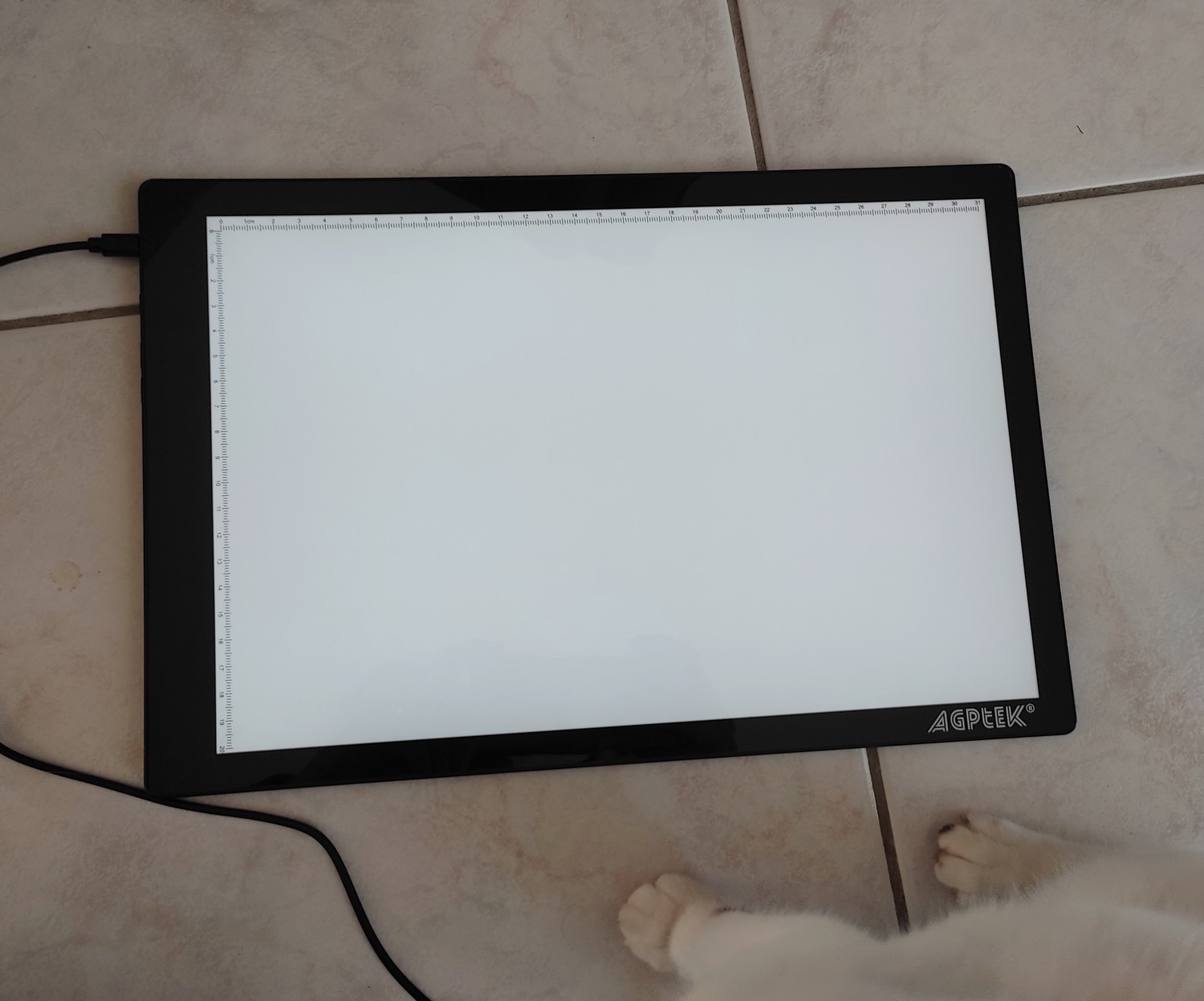

Allumée et au minimum :
Je suis obligé de mettre la luminosité au mini bien qu'ayant fixé le gain de la 533MC à 0 :shock:

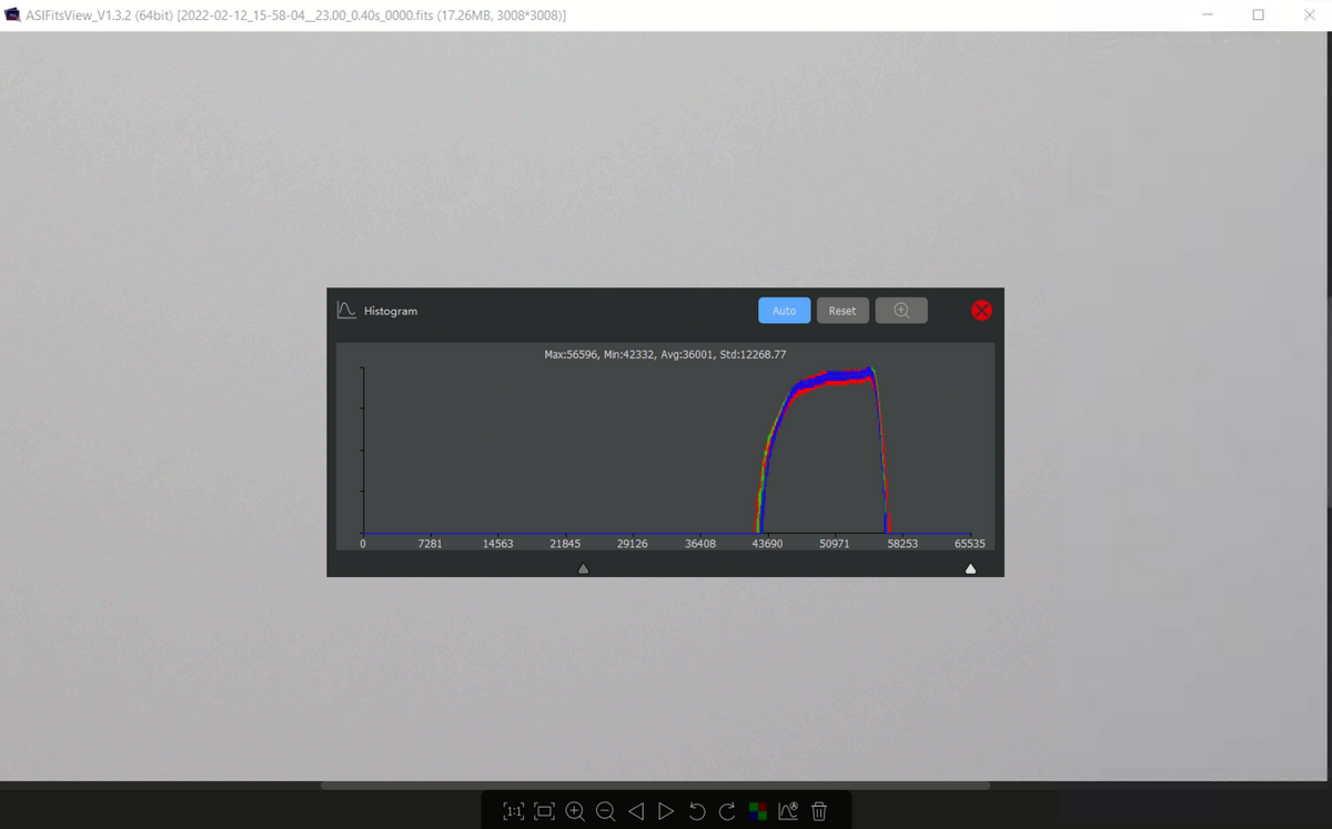

J'ai fixé à 60% la moyenne cible histogramme (ce n'est pas 2/3 du total qu'il faudrait prendre ?)
truc pratique : Pointer au Zenith dans NINA :D
J'obtiens ceci : je ne sais pas vraiment si c'est bon

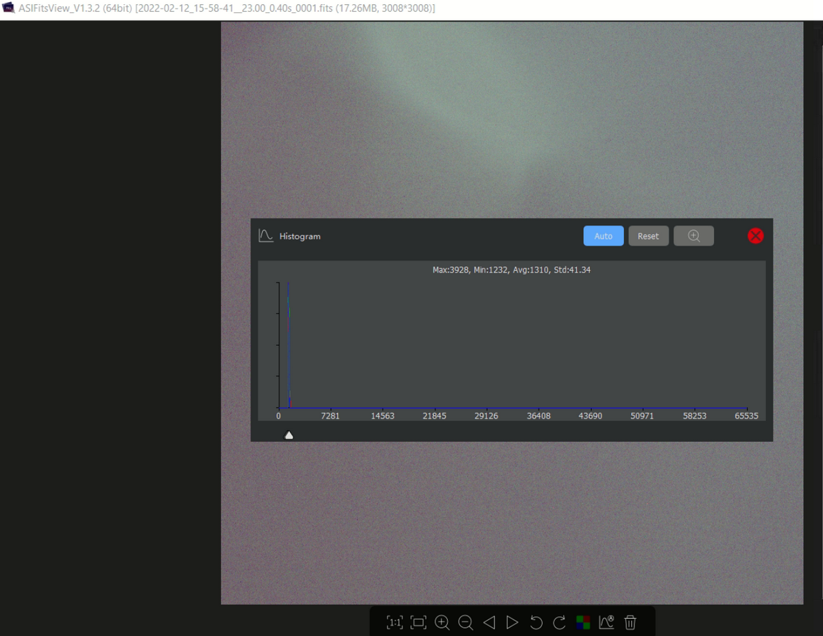

Et pour les Darkflats : le télescope était en face de la fenêtre donc les fuites de lumières ... :mrgreen:

mets donc plutôt 50% je pense, enfin c'est ce que j'ai chez moi, mais avec la 533 et ses pics R V et B qui se balladent ente 20% et 80% 50% fait une moyenne qui semble aller bien... à voir chez toi effectivement

idem avec la 533 , le pic de l'histo a 50% ca marche bien .
essaye de baisser le "minimum exposure" au minimum de manière a faire des flat avec l'expo la plus petite possible .
Idem pour la taille des pas il faut qu'ils soient en ms. t'es flat seront largement sous la seconde.
Pas de darkflat avec la 533 , on fait des bias.

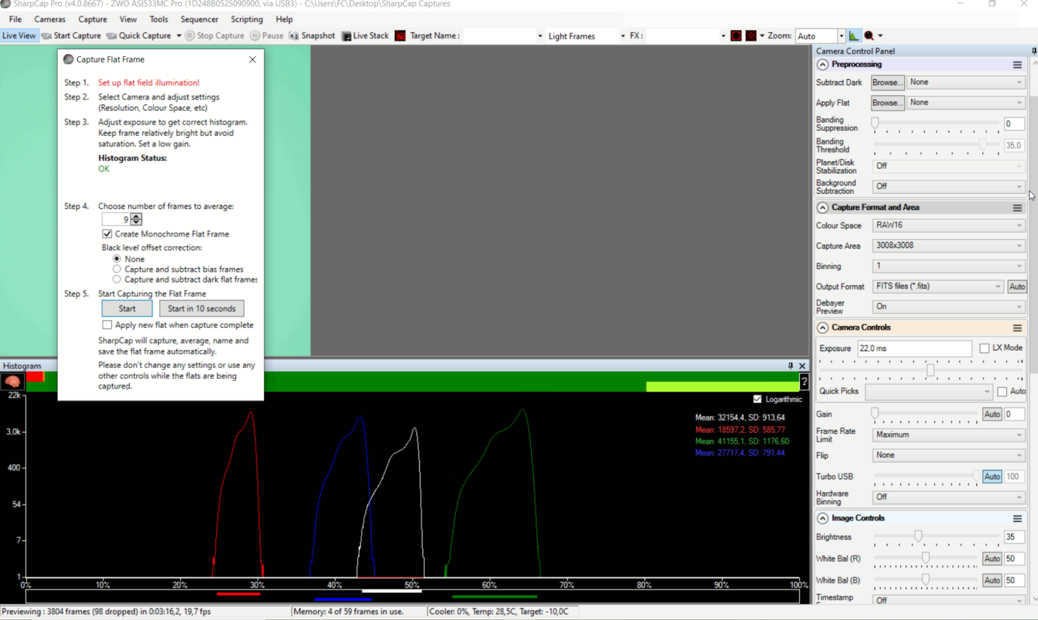

Je viens de suivre le tuto de @Steph sur SC

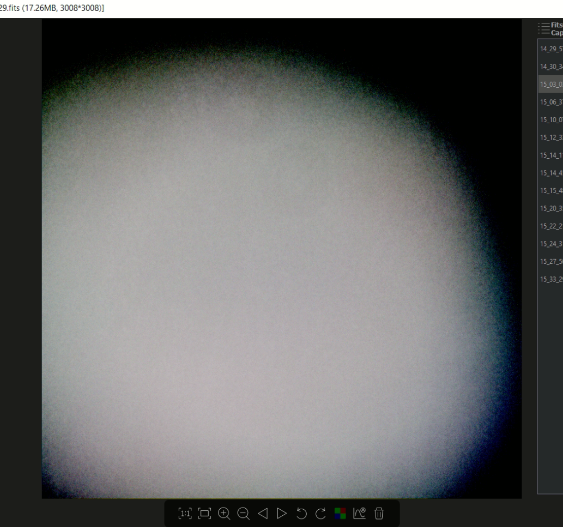

J'obtiens ceci avant le lancement des flats : ce qui me parait pas mal
Mais en regardant le fichier FITS final : :shock:
J'ai retenté avec NINA en baissant le temps d'exposition : 30ms en réel mais NINA ne fait pas de Master Flat

l'histo de ton flat est correct et correspond au parametrage fait dans N.I.NA.
L'auto stretch d'ASIFitsView n'est pas le mieux pour juger de la qualité de ton flat ( tire le black level vers la gauche pour juger du dégradé progressif de ton flat et voir s'il n'est pas trop" granuleux" ). Le décentrage lui vient d'autre chose .
C'est surtout ça qui m'inquiète
Tilt, collimation ? les 2 :cry:

pour ce décentrage, est ce si grave ? si tu as bien le même entre flats et images, ça sera corrigé...
après c'est sûr que ça mérite d'être analysé, mais passes moi une de tes brutes ou une série et je vais les passer dans CCDI voir ce qu'il trouve ?

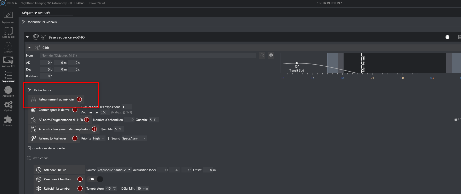

Oui mais par exemple, si tu pointes un objet à 30' à l'est du méridien, il faut obligatoirement indiquer à NINA de faire un retournement sinon crash ? NINA ne le fait pas tout seul ?
Flats avec N.I.N.A
Message par Steph » 14 févr. 2022, 19:56
fcouma a écrit :
14 févr. 2022, 19:43
Dans GSS ou Eqmod tu definis les limites de ta monture, quand tu pointes un objet avec ton planétarium ou NINA, ta monture se déplace normalement pas de risque, pas de risque de crash, elle ira du bon coté du méridien, par contre une fois le suivi activé, ta monture se déplacera jusqu'aux limites que tu auras préalablement définies, et se mettra en sécurité (suivi inactif.
Si tu veux réaliser un flip automatique dans NINA il faut activer le déclencheur retournement au meridien, pour envoyer l'info à GSS ou Eqmod.

c'est pas dramatique mais si tu fais une fixette dessus ( ce que je comprends ) vérifie dans un premier temps le serrage de ton train optique dans ton P.O ( l'épaulement du correcteur de coma bien plaqué contre le P.O , serré mais pas comme un goret non plus ), fait plusieurs essais en live view sous Sharpcap avec ton écran a flat.
Si tu as toujours un décalage ->tilt fort probable du P.O viewtopic.php?t=1141&start=400#p84281
