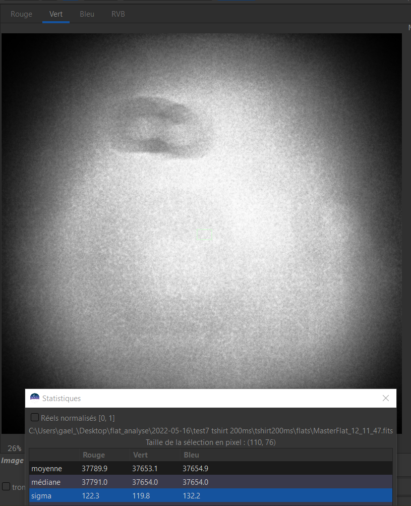

Suite aux remarques de maitre @Steph, j'ai creusé la piste de la qualité de mes flats car effectivement ils ajoutent visiblement du bruit, ce qui est rageant. :evil:
Nous ne menons pas une lutte acharnée contre le bruit sur nos "light" pour venir en ajouter une pelleté avec l’application des flats.
J'ai donc fait des flats et encore des flats, et comme je n'ai pas de point de comparaison, j'ai bien du mal a savoir ce qui est bon ou mauvais. Ca m'aiderait donc beaucoup si vous pouviez me partager un de vos flat que vous considérez comme "bon". Si c'est un flat de 533c c'est encore mieux mais j'accepte les flats de toutes origines.
Voici un flat de 10ms sur ciel bleu à la 533 chez moi:
Voici un flat de 200ms avec écran à flat :
Voici un flat à 50ms avec écran à flat :
Voila, je vois pas grand de différence entre ciel, écran a flat ou non. J'espere ne pas avoir la seule 533 qui se prend pour une 294. :mrgreen:
Merci à vous.

Sur mon post « halo sur image » on peu clairement voir aussi, le bruit qui s’ajoute sur mon image après l’ajout des flats
J’ai d’ailleurs constaté ce truc pendant la création du post 🙄
Pour ma part cela devait tourner, je pense plus ou moins, a la même expo et a température de shoots réalisée avec asilive (t-shirt éclairé via dalle de plafond)
Après de mon côté, je remarquer que pendant le pseudo traitement d’une light :mrgreen: un bruit plus prononcé dans un canal, en l’occurrence le bleu pour moi

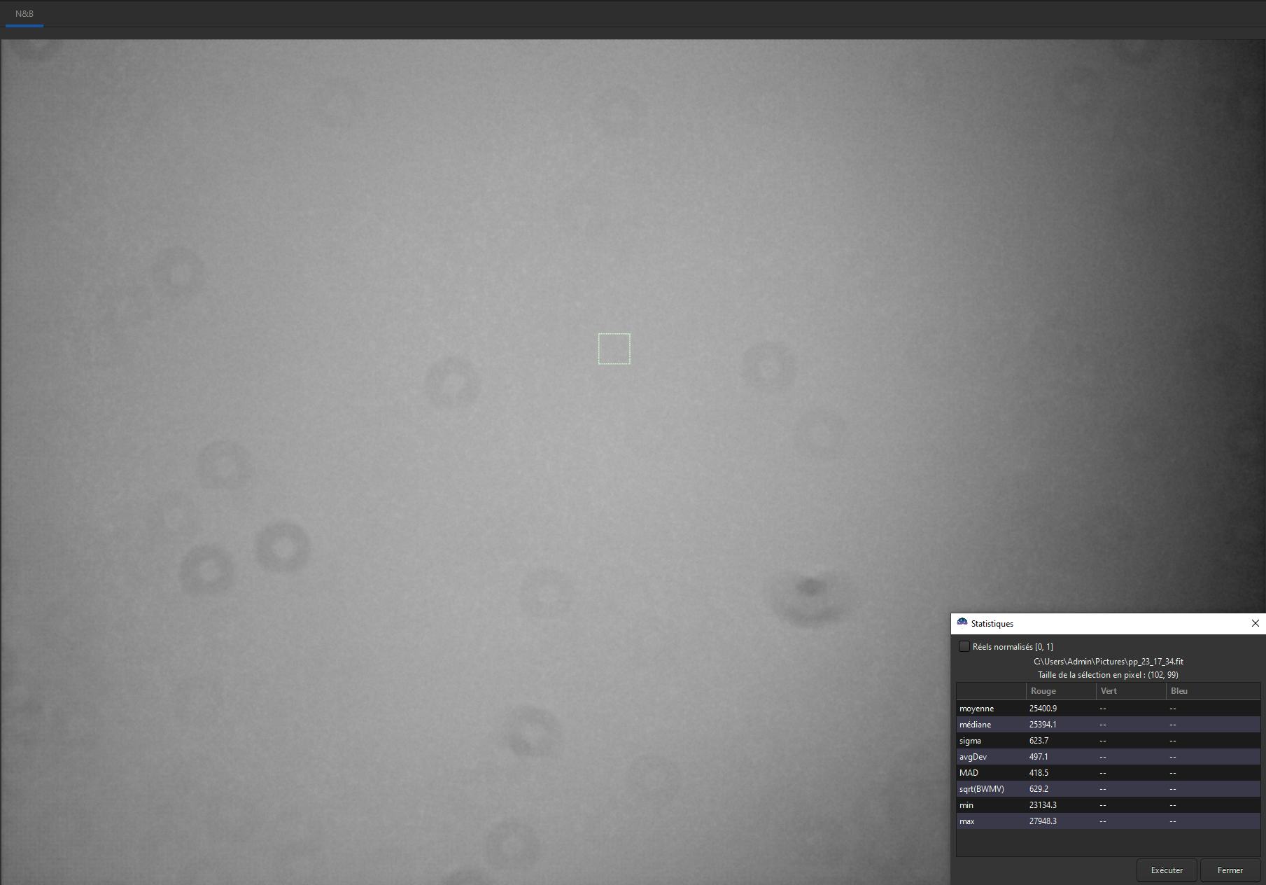

Gasp, c'est bien plus granuleux que ma 294 :shock: :? Mais tu as moins de donuts :mrgreen:
flat de 2000ms sans darkflat

Et oui! C'est tout le problème. Et ce quelque soit la source de lumiere : écran à flat, mur blanc, ciel bleu.
Je n'arrive pas a comprendre pourquoi. La 533 ne devrait pas faire ca.
Je précise que je suis en mode Histogramme.

Message par Caprice » 16 mai 2022, 17:08
soulearth a écrit :
16 mai 2022, 16:24
ça accentue le phénomène c'est vrai
