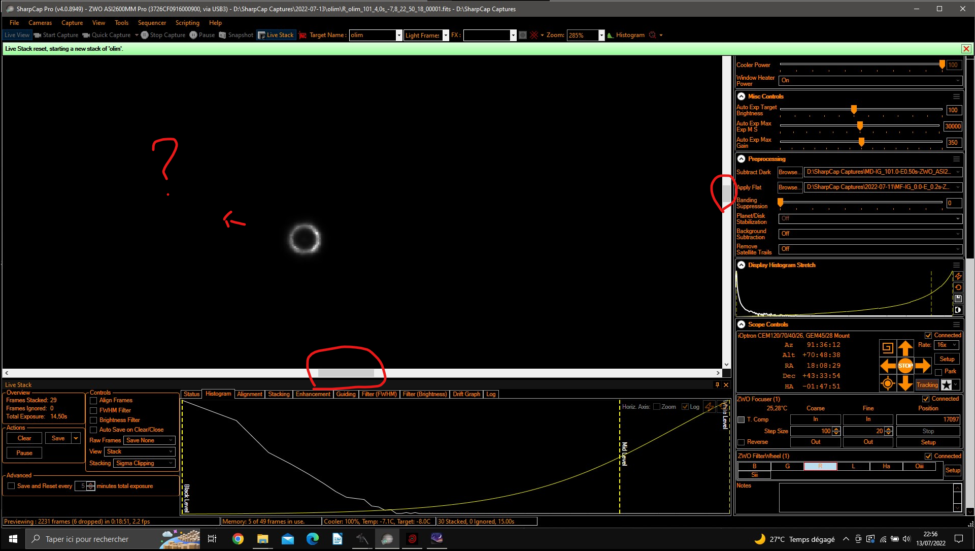

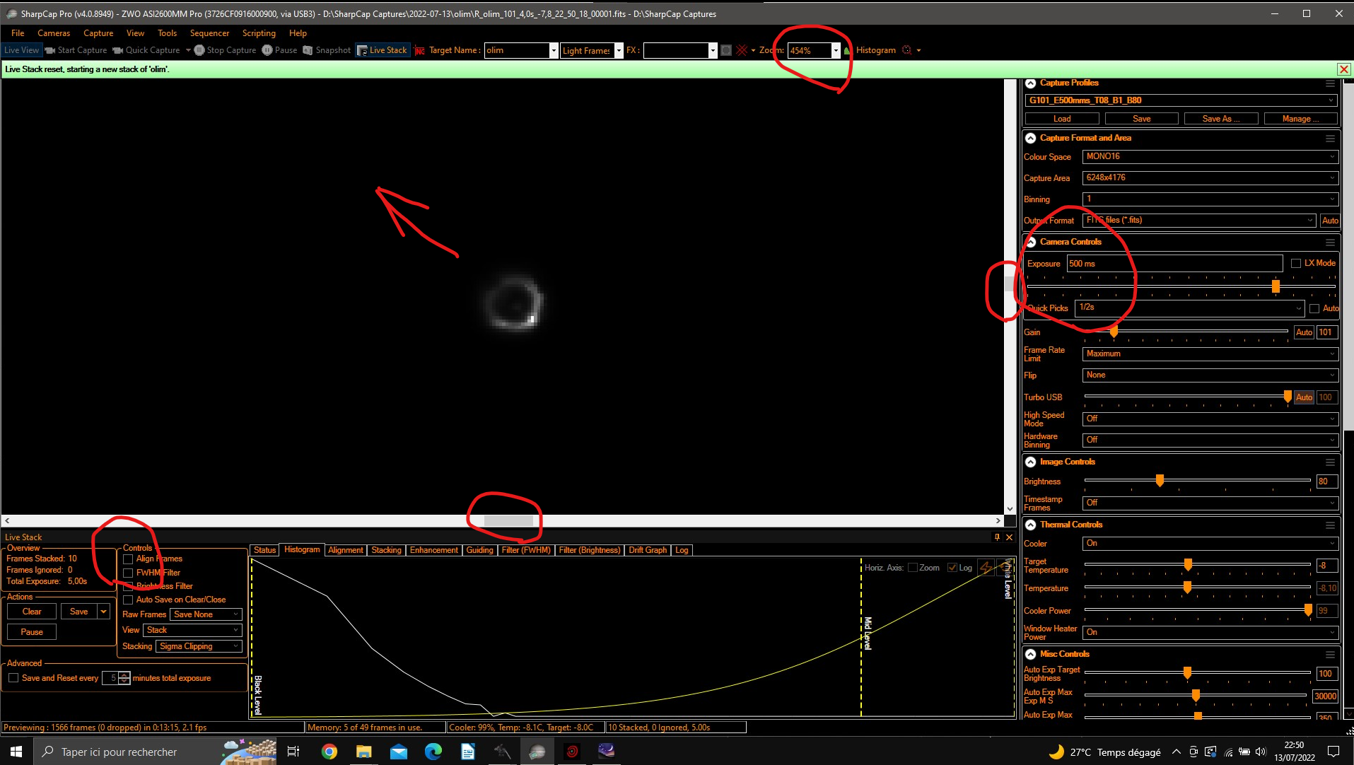

On commence par quelque chose comme ça :
Les points à retenir :
- je suis trés légèrement défocalisé, autour de 40 pas en intra, c'est trés peu : l'écart de MAP entre bleu et rouge est de 20 pas chez moi
- généralement, on voit beaucoup mieux en intra qu'en extra focal
- ce qui caractèrise d'être en "mode diffraction", c'est que en intra ou extra focal, le gradient de luminosité pointe dans la même direction, alors que par exemple quand on entre en mode "géométrie", l'image est inversée entre intra et extra focale, comme par exemple le reflet du secondaire sur le primaire (voir plus bas)
- filtre rouge si on peut, cible assez haute (au dessus de 70°)
- 500ms de pause, gain unitaire
- zoom entre 300% et 800% suivant mes besoins
- pour mieux voir l'effet, je passe en mode stack, sans alignement, ici, j'ai "destretché" pour diminuer la luminosité et mieux voir les écafrts de luminosité
D'une manière générale, c'est trés sensible à la perturbation atmosphérique, on voit mal les effets ==> un déplacement de 100 pixels correspond à 85" à 920mm de focal, sur les phases finales, je fais souvent plusieurs reset du stack pour voir si le gradient de lumisoté revient au même endroit ou si les variations ont "aléatoires"
Ici, l'effet n'est pas énorme (je suis pres du point focal) mais il est trés net, je règle les vis du primaire pour déplace l'étoile dans le sens de la flèche rouge

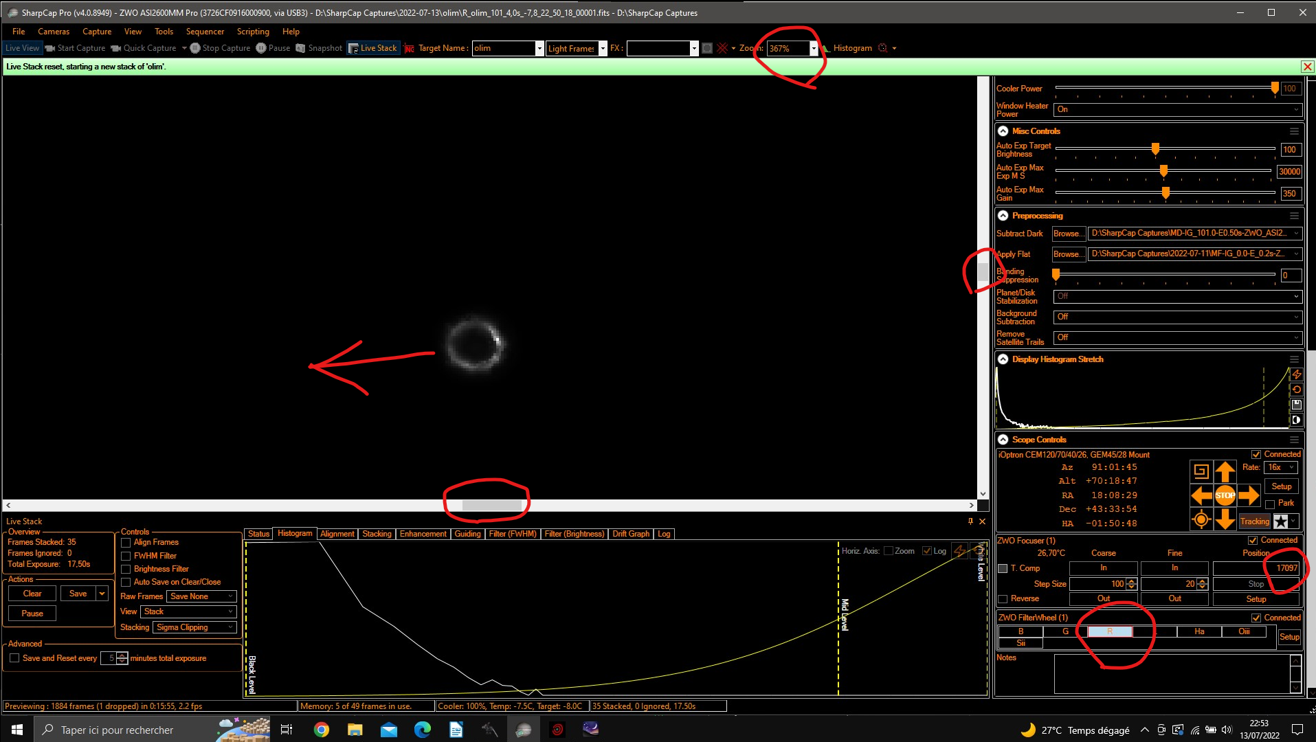

Après un prémier déplacement (voir les curseur de Sharpcap pour estimer le déplacement, je n'ai pas mesuré désolé), j'obtiens ça :
Il faut encore déplacer l'étoile dans le sens de la fleche rouge, l'effet est moins perceptible
après un 2eme déplacement, j'obtiens ceci :
On pourrait peut etre estimer qu'il faut bouger encore un peu (dans le sens de la fleche) mais après plusieurs reset du stack, rien d'évident et je ne cherche pas le truc parfait. quand je fais ce genre de vérifications, ça prend quelques minutes max avec l'habitude. Je m'arrète donc là.

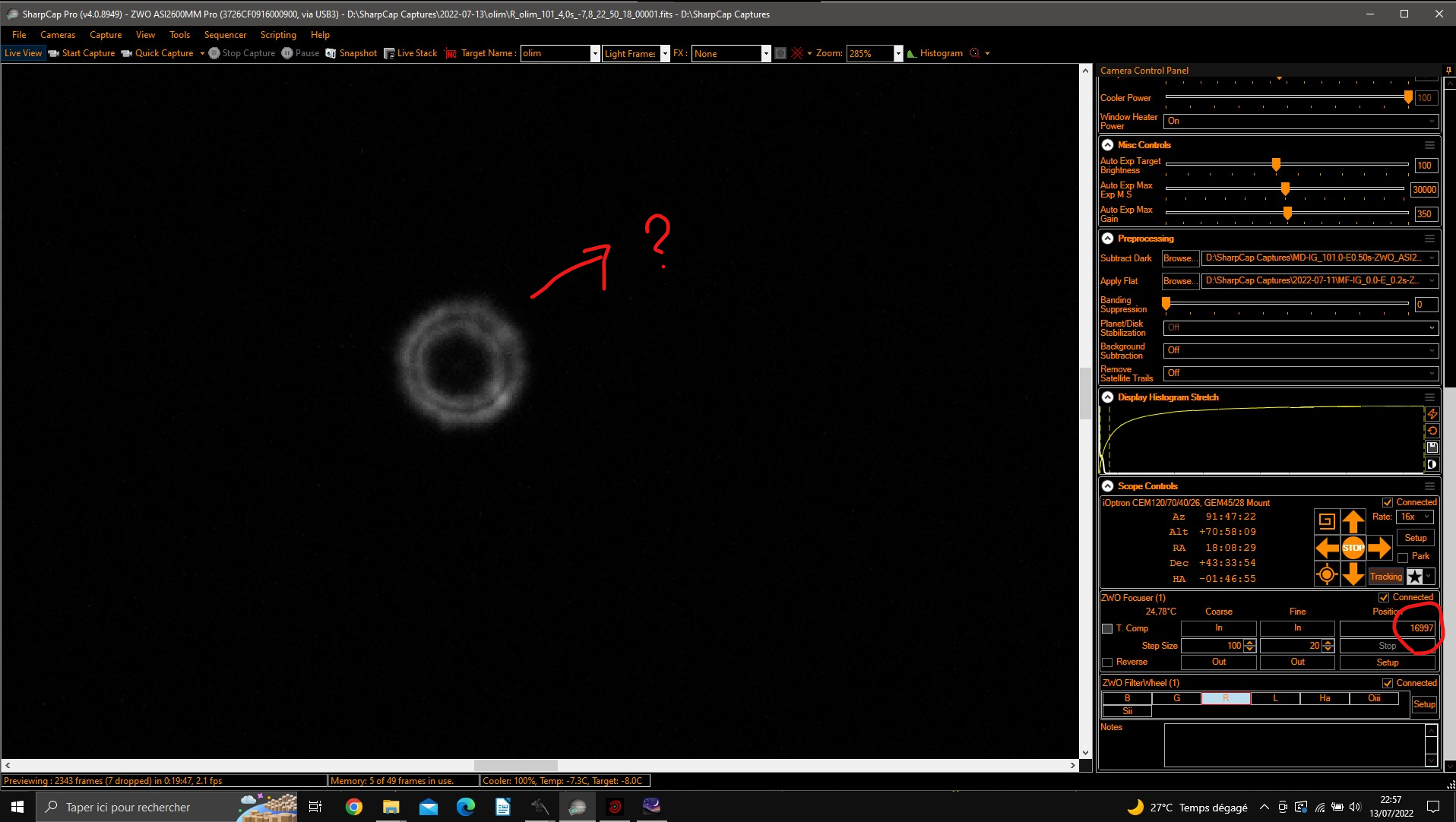

Quelques images complémentaires par apport à la MAP
- je suis ici au pas 17097
- je fait 100 pas de plus en intra focale et j'obtiens ça :
Je suis encore en "mode diffraction", je commence à voir 2 cercles concentriques (on pourrait même se poser la question de la décision de déplacement avec cette image, on pourrait estimler qu'il faut aller vers le haut / droite peut etre ? la perturbation atmosphérique rend la prise d'information pour décision délicate à la fin !)

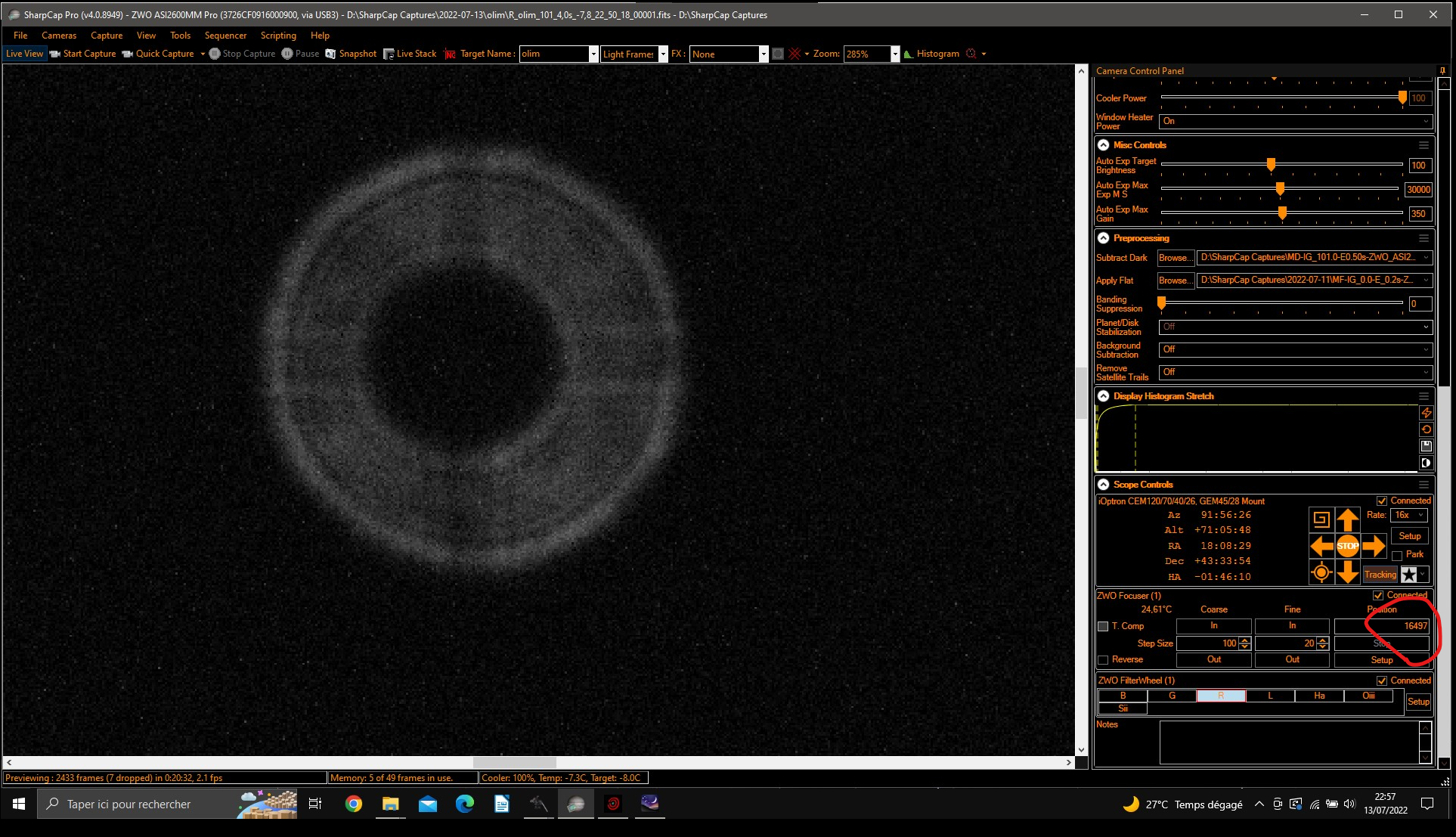

Si je passe à 16497, soit 500pas de plus en intra focal :
Là, je suis passé en "mode géométrique", ce que je vois est la projection du secondaire sur le primaire
- en hiver, quand on met sa main devant le tube, on voit les perturbations provenant de la chaleur de la main
- quand on change intra / extra focal, l'image s'inverse, en particulier le décalage du secondaire provenant de l'offset s'inverse
