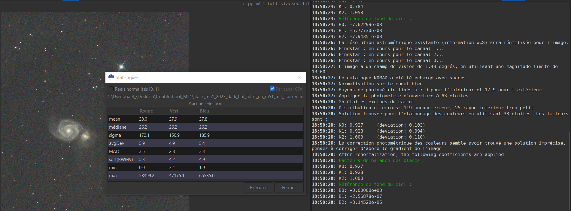

Hum hum hum. J'ai comme un doute sur l'astrophotometrie d'un coup.
Les 174 frames avec astrophotometrie :
Les 174 frames avec balance blanc manuelle:
Un stack de 10 frame avec astrophotometrie:
Le meme stack de 10 frames en balance manuelle:
Messages : 8884
Effet du stack que je ne pige pas
Message par soulearth » 25 févr. 2023, 18:25
Donc pour résumer:
174 frame en balance astrométrique:
rvb 94,94,94
sigma 162,142,179
rvb : 453,453,455
sigma: 221,197,318
J'ai le droit de trouver le truc louche ou je suis juste parano ?

Il te dit quoi dans le log quand tu appliques la balance par photométrie ? Il doit donner les gains appliqués à chaque canal, normalement

Message par soulearth » 25 févr. 2023, 18:45
Message par clouzot » 25 févr. 2023, 18:50
soulearth a écrit :
25 févr. 2023, 18:40
@clouzot je pense que tu l'as.
Siril indique que la solution astrométrique est imprécise a cause du gradiant. Au pif, comme ca, je dirais plutot a cause de la vilaine trame de walking noise. Et du coup, le resultat est encore pire.
Ah peut-être me l'avais-tu passée auparavant, effectivement. Trop de fichiers, je me suis perdu.
(je voulais déjà voir qu'il ne s'amuse pas à appliquer des gains aberrants, mais apparemment non). Ton dernier log dit qu'il ne bosse pas avec beaucoup d'étoiles, c'est quand même étonnant vu le champ. Mais bon, c'est pas PCC qui met le dawa dans ton signal a priori, pas avec des gains comme ça en tout cas

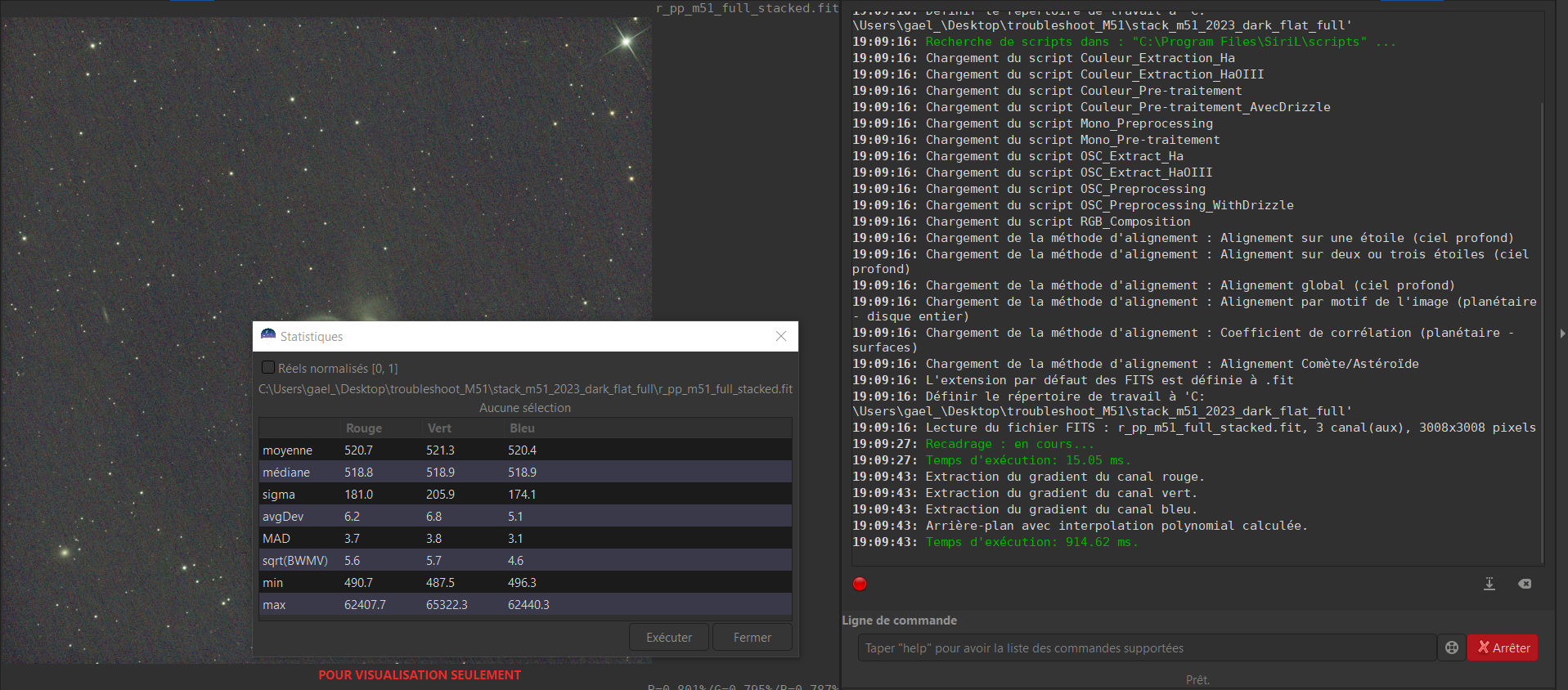

Message par soulearth » 25 févr. 2023, 18:51
Avant photometrie ( extraction de gradiant effectuée ) :
et après:

Mais alors tu l'avais vu sur mes captures d'écran le fameux 28ADU ? 28ADU qui est plutôt 500. Ce qui n'est pas énorme mais plus dans les clous déjà.

Alors j'en sais plus. En fait sous siril 1.2, il y a une normalisation lors de l'etape de photometrie. Resultat ma valeur de 520 est transformé en 28 et c'est le comportement attendu. Surprenant quand on est pas au courant. Mais attendu. :lol:

Je cite cissou:
Dans 1.0.6, on prenait un canal de reference, on calculait les coeff pour que la photometrie des etoiles matchent et on s'en tenait la.
Dans la 1.2, on fait pareil PUIS on regarde chaque canal et on regarde ou il finit si on lui applique ces coeffs. Et on les ajuste pour que le min sur tous les canaux soit egal a 0, et le max de tous les canaux soit = 1.0 en float (ou 65535 si en entier 16b)
C'est ca renormaliser
Dans ton cas ca etire legerement
Dans bcp d'autres cas, ca evite qu'un des canaux depassent le 1.0 et se fasse clipper
(ou passe en dessous de 0 et se fasse clipper aussi)
on essaie d'occuper l'espace disponible en gros
Non c'était en ouvrant le master stack que tu avais partagé. Sous 1.0.6 j'avais bien une médiane à 30 ADU, mais comme tu avais déjà fait le traitement dans la beta...

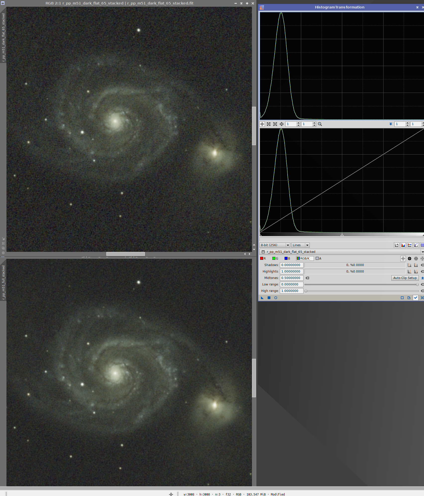

Hello @soulearth
je ne connais pas SIRIL mais je viens de regarder sous PI, et vos constatations avec @clouzot sont cohérentes : pour moi tout est normal et le stack "full" est mieux. En appliquant le même stretch aux 2 stacks, on voit que le "full" a un meilleur rapport signal sur bruit et les niveaux de signal dans le coeur de la galaxie sont meilleurs
s'il y a un truc, cela ne provient donc pas des stacks
