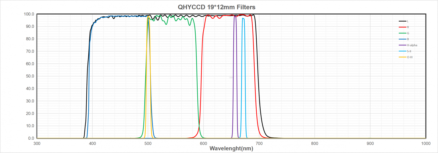

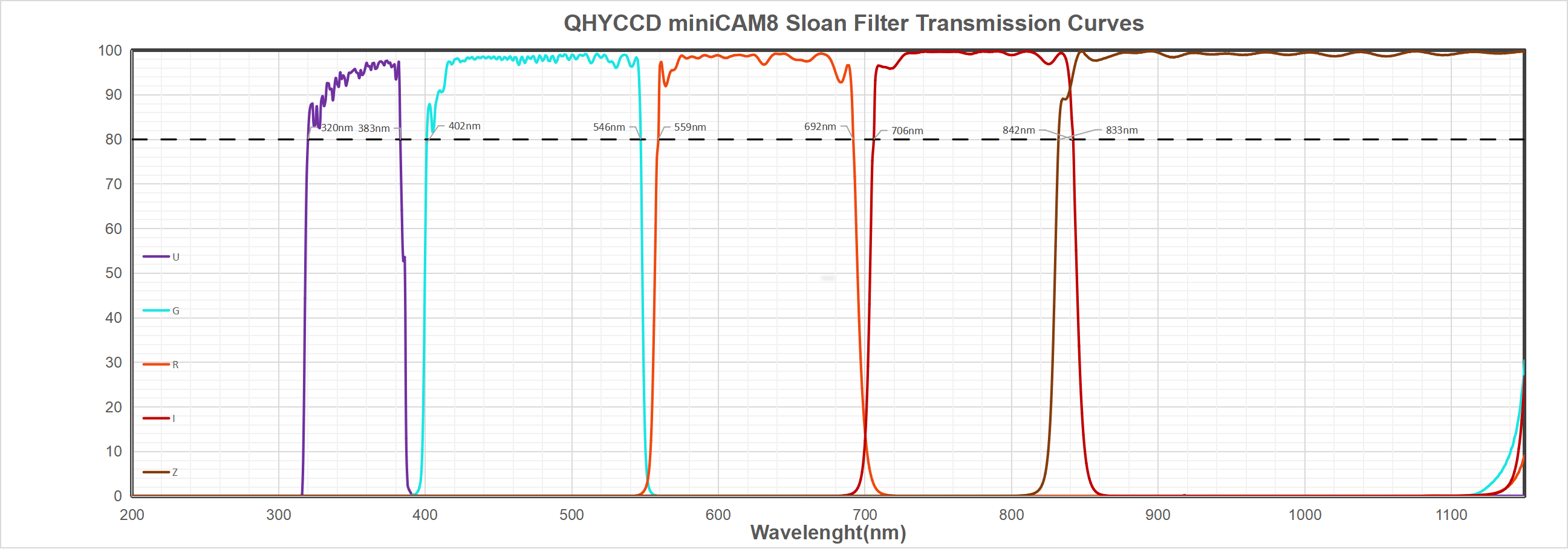

Les filtres photométriques ne sont pas des filtres standards, ils obeissent a des spécifications précises, donc aucun filtres "classiques" LRGBXXX ne sont fait pour, chez personne, il faut acheter des filtres dédiés pour cette spécialité astro qu'est la photométrie.
il suffit de regarder les courbes pour s'en apercevoir:
le calage des filtres photométriques n'a pas grand chose a voir, mais ils ont le mérité d'exister sur la Minicam et peuvent avoir un interet pour faire de l'IR également
