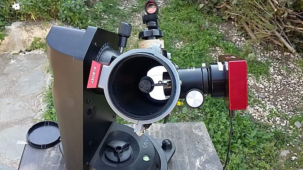

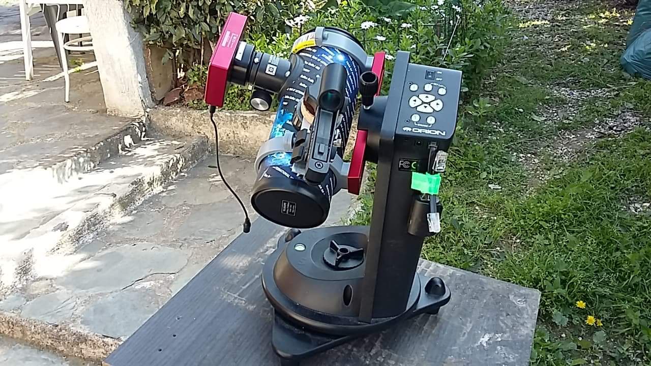

Tiens aujourd'hui j'ai collimaté mon dernier montage.
Un magnifique 76/300 customisé goto :mrgreen: oui'je sais je sais mais ça m'amuse ÉNORMÉMENT ce genre de délire faire de l'astro avec un tube pour gosse a 30€
Problème pas de collimation possible sur le primaire il est fixe.
Pas de repère central sur le primaire j'ai réussi à coller une rondelle bien centrée .
Ensuite tout le centrage avec réglage du secondaire.
Bon pas évident quand même a F4, reste plus qu'à fignoler sur une étoile.

Message par elpajare » 23 mars 2020, 09:07
Un très bon travail de bricolage. Maintenant, vous devriez voir comment cela fonctionne et prendre une photo.
La caméra est une INFINITY, non?
Le collimateur laser, comme vous le faites
Message par Ubuntu » 23 mars 2020, 10:11
elpajare a écrit :
23 mars 2020, 09:07
Exact :)
