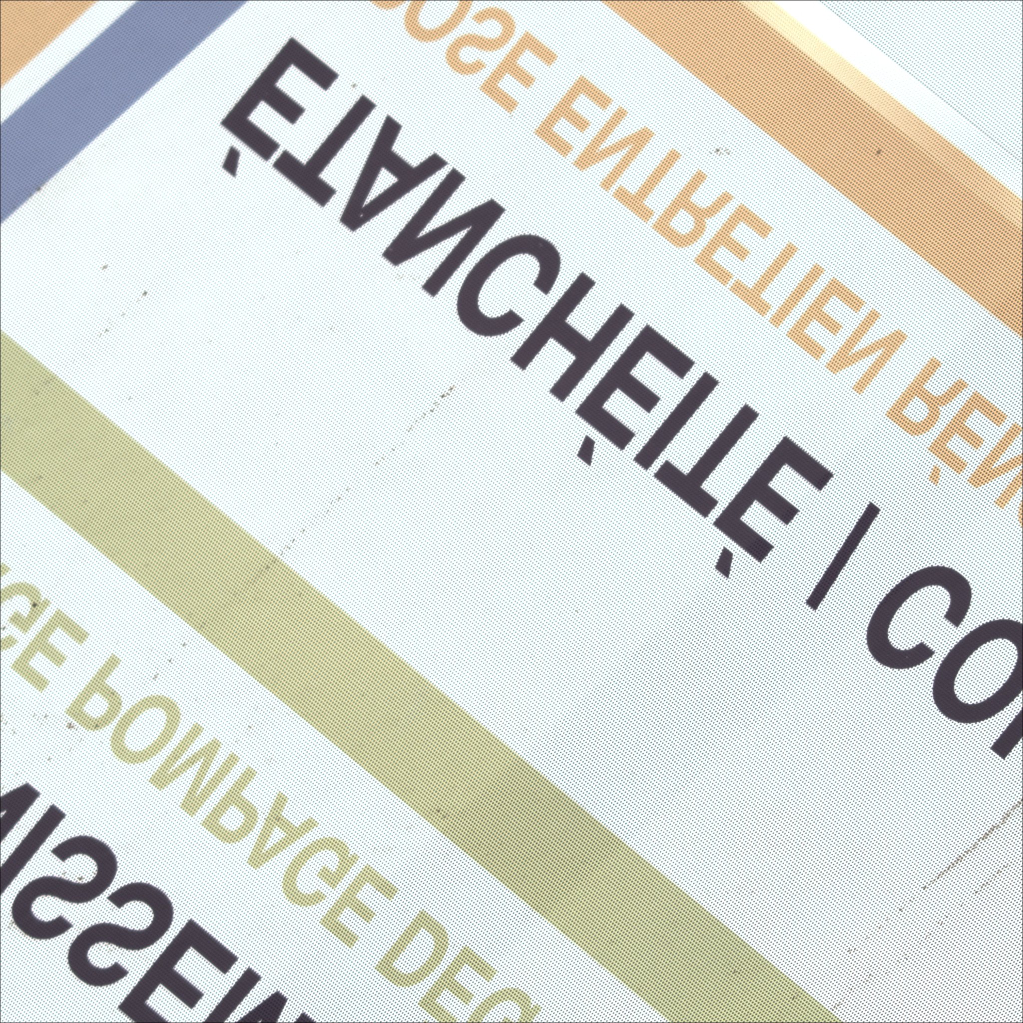

Je viens de faire un petit test sur l'enseigne d'en face
Télescope qui pointe allègrement dans la rue... Je pense que la police va pas tarder :P
Conclusion
Coté Sharpcap, pas de surprise :
- debayer preview "on" ou RGGB... même combat avec la 533, SC reconnait tout seul le format
- test des autres modes (BRBG...) intéressant, permet de voir / comprendre ce qu'est la matrice de Bayer
Coté SIRIL, résultat plus inattendu et arrangeant in fine.
J'ai testé chacun des modes, et SIRIL se recale tout seul sur le bon, si je comprends bien celui fourni par SC en sortie (GBRG)
- LOG conversion GBRG : aucun problème
14:30:10: Conversion : en cours...
14:30:10: Lecture du fichier FITS : frame_0.fits, 1 canal(aux), 3008x3008 pixels
14:30:10: Motif du Filtre : GBRG
14:30:11: Fichier FITS enregistré : fichier GBRG_00001.fit, 3 canal(aux), 3008x3008 pixels
14:30:11: Temps d'exécution: 1.86 s.
LOG conversion autre mode. SIRIL ignore le paramètre et suit le paramètre de l'entête
14:29:42: Conversion : en cours...
14:29:42: Lecture du fichier FITS : frame_0.fits, 1 canal(aux), 3008x3008 pixels
14:29:42: Le motif de Bayer trouvé dans l'entête (GBRG) est différent du motif de Bayer enregistré dans les paramètres (BGGR). Outrepasser les paramètres.
14:29:42: Motif du Filtre : GBRG
14:29:44: Fichier FITS enregistré : fichier BGGR_00001.fit, 3 canal(aux), 3008x3008 pixels
14:29:44: Temps d'exécution: 1.84 s.
Je joins l'image témoin débayerisée dans SIRIL pour la postérité. Sans doute ma plus belle réalisation à date. :-D
Notez le retournement / miroir opéré par SIRIL...

sinon j'espère que tu as pu vérifier que le résultat était bien identique à l'image d'origine... au passage ça montre que ppour une matrice constructeur RGGB, on voit du GBRG, puis BGGR, etc.... l'important c'est d'arriver aux bonnes couleurs à la fin du process :D
