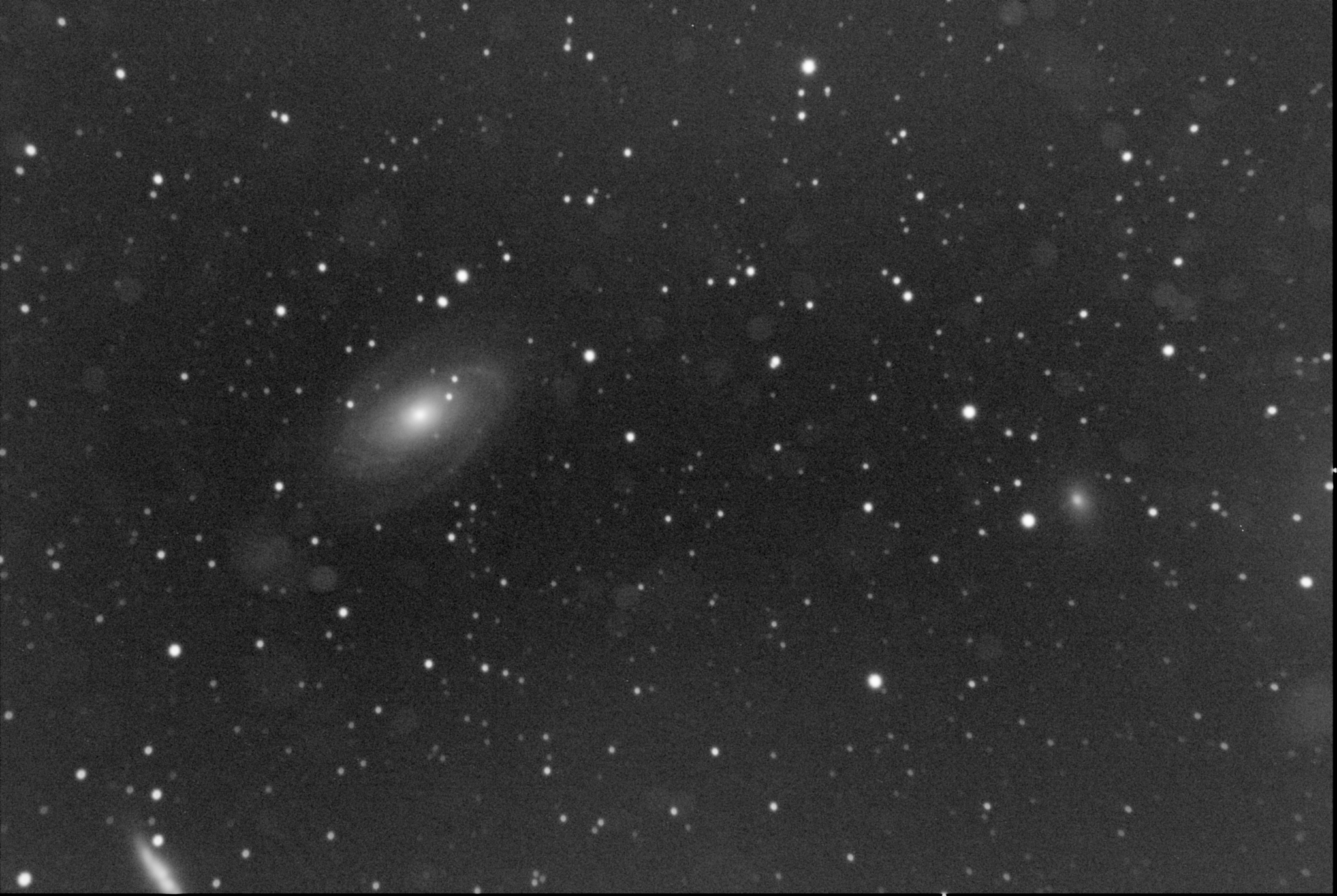

Depuis /plusieurs sessions d'observation VA, mes clichés laissent apparaître de nombreuses traces de poussières. Pour rappel, j'observe avec une lunette triplet 80/480 et une caméra Altair 183 mono. J'ai nettoyer à plusieurs reprises la chaîne optique, i.e. les 2 côtés de l'objectif ainsi que la vitre qui protège le capteur cmos avec du purosol, mais c'est de pire en pire et je ne sais plus quoi faire pour résoudre ce problème. Aussi, je suis preneur de vos conseils pour sortir de cette impasse. :think:
Voici quelques photos et fichier pour illustrer mon problème.
Image de M81 (18 poses de 10s au gain unitaire de la caméra, nombreux rejets en raison de chiffres FWHM très élevés entre 14 et 18 ! :snooty: ):

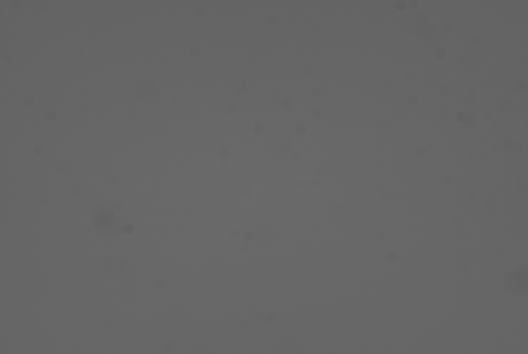

Impression d'écran de ma session SC avec la prise en compte d'un flat qui n'a pas résolu le problème :

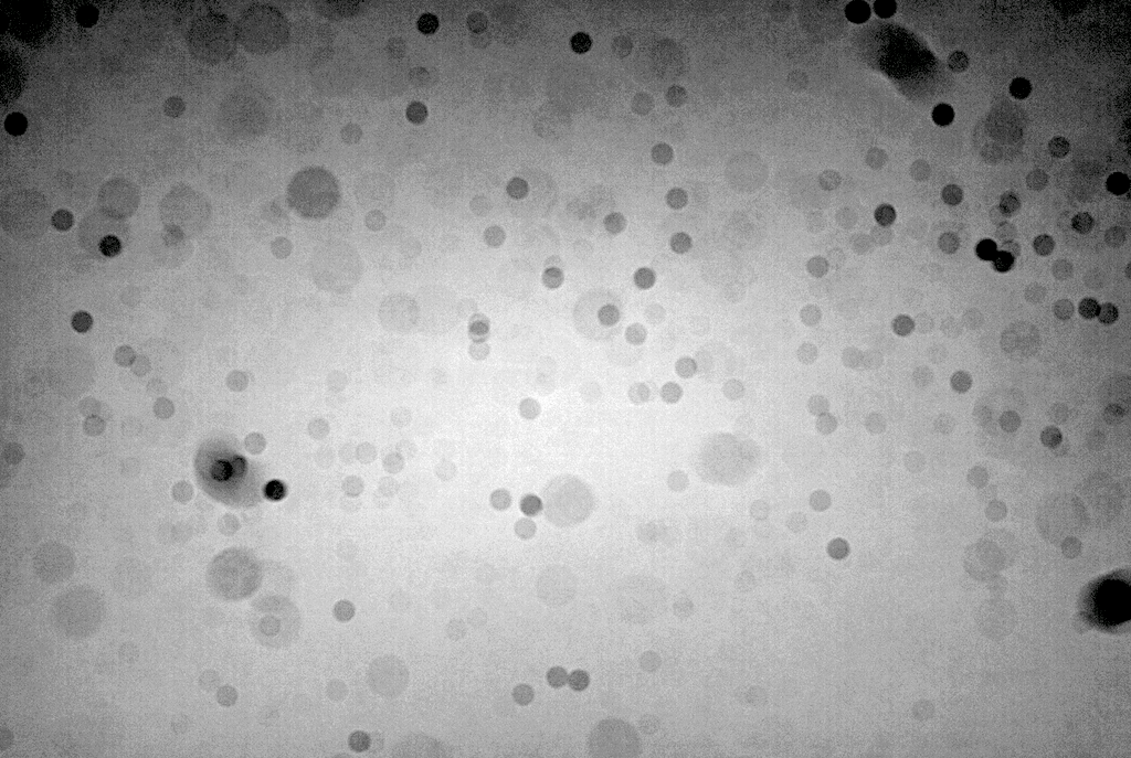

Cliché du flat qui montre bien les traces de poussières de la chaîne optique mais qui n'a pas résolu le problème :

Difficile à analyser. Les poussières donnent plutôt des taches sombres ou des donuts.
Si c'est sur la camera çà doit tourner avec la caméra, et se trouver à la même position sur des images différentes.

As tu une autre image que la M81, image prise lors d'une autre séance avec démontage de la cam au PO entre temps ?
Si les tâches sont au même endroit, alors ça vient de la caméra (capteur, vitre, sauf si entre les 2 images tu as aussi dévissé et bougé la vitre). Si les tâches sont pivotées, alors le problème est plutôt sur l'optique de ta lunette.

@Messier 95 peux-tu nous faire 1-2 photos avec un éclairage un peu fort de
- l'objectif de la lulu
- le réducteur, si réducteur il y a
- la vitre de protection de ta caméra
Ton flat est juste incroyable à voir un fois un peu étiré
On note plusieurs tailles pour les tâches. C'est le signe que tu as des poussières à plusieurs endroits. Beaucoup assez près du capteur (petites tâches) donc probablement sur la vitre du capteur. Et quelques unes plus grosses donc plus loin du capteur (réducteur ou objectif de la lulu)

A la lecture de vos messages, je pense que les poussières sont localisées sur la vitre du capteur. Pour m'en assurer, je vais effectivement observer sans la caméra avec un oculaire et également prendre des photos de la vitre et de l'objectif avec un fort éclairage.
Je peux voir quelques poussières sur l'objectif malgré mon nettoyage au Purosol, mais pas à la hauteur ce que révèle le cliché de M81. En revanche, je n'arrive pas à voir les poussières sur la vitre du capteur malgré leur nombre, d'où mon étonnement. Pour votre information, le cliché de M81 a été pris sans aucun réducteur ou filtre.
