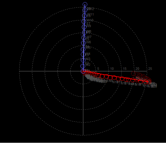

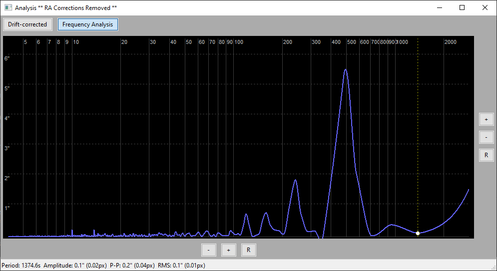

Comme ca sort de la stricte observation du ciel, je le mets ici.
La calibration avec son dec imparfait :
On remarque que le DEC a des soubresaut plus louches quand l'AD me surprend moins.
L'analyse de fréquence en AD pour ceux que ca interresseraient.
La prochaine étape, c'est le réglage du DEC.
