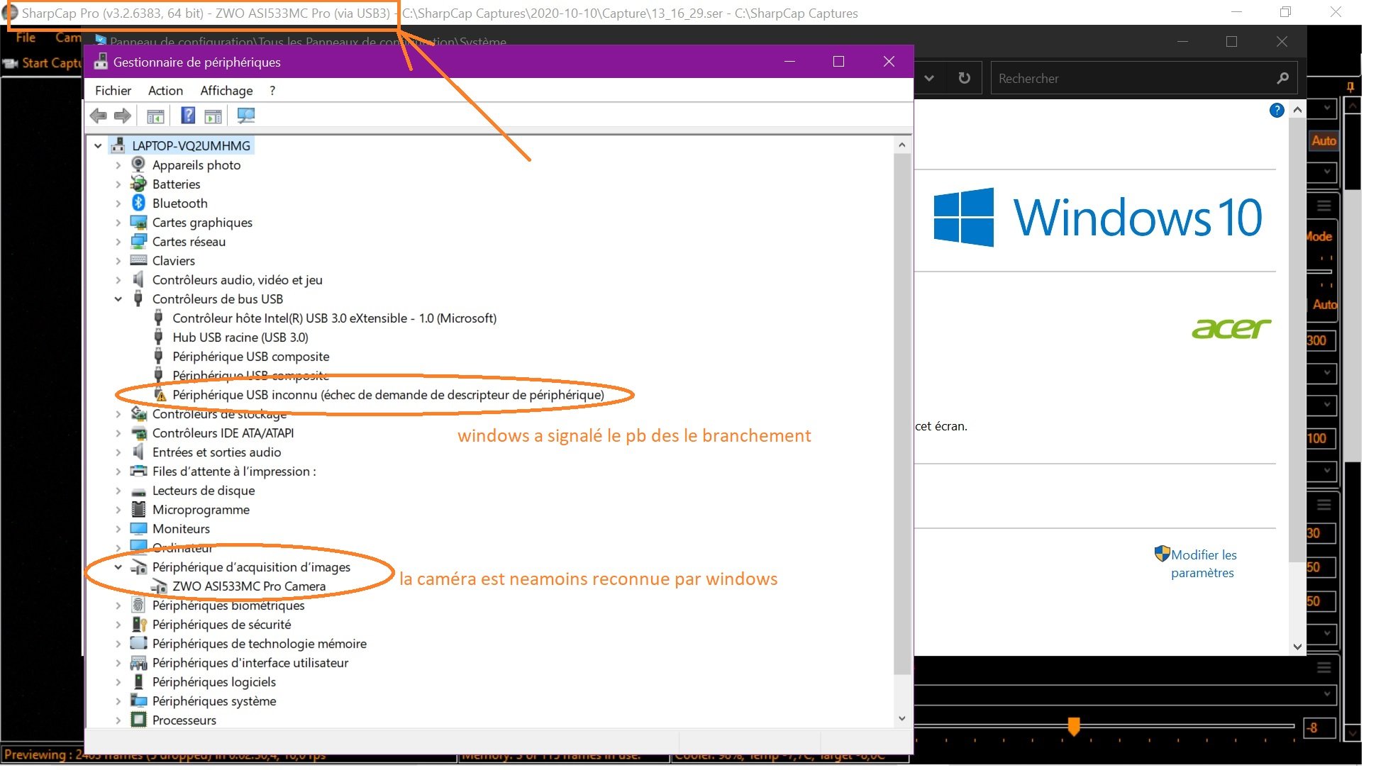

Message par kawa » 11 oct. 2020, 01:52
Bon allonge usb3 5m reçue , idem la Logilink , la marque est différente mais c'est exactement les même éléments y compris le câble.
Ces rallonges sont alimentées par le port usb et comporte un répéteur
Essais avec la ASI533 MC PRO - Ordi Acer A715 I5 7300 - win10 - SC pro V3.2.6383 64b a 7ms par paquet de 1000 frames .
C'est un peu fictif , pas vraiment du stack , mais le temps ne permet pas .
Le câble de la cam 2m + rallonge1 5m + rallonge2 5m total =12m
RAS tout fonctionne lors de l'essai avec l'usb en auto (100) .
J'intercale une allonge usb3 ordinaire de 1.5 m juste avant le câble de la cam , nous sommes donc à 13.5 m total.
Là windows m'indique que le dernier périphérique rajouté en incertain , mais la caméra est reconnue et par windows et par SC et l'essais est a nouveau bon dans les même conditions
On doit pouvoir monter 3 rallonges de ce type soit 15m + 2 m de câble cam soit 17 m , objectif final avec stabilité irréprochable bien que 10+2 me suffisent pour le site habitat.
( essais a venir plus tard pour la 3eme rallonge amplifiée , j'ai payé la première 18€ , celle ci plus chère , la qualité du câble est bonne et je voulais le même type , les Perl étaient moins chères ) .
Des que je reçois le hub usb , je reprends les essais avec tous les branchements
