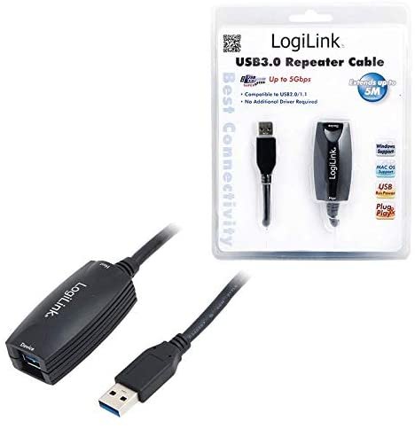

J"ai fait tourner l 'asi 533 avec 2 m de câble usb3 + rallonge USB 3 Logilink repeater câble de 5m ( sans alimentation exter ) sans problèmes .
Les derniers essais j'ai rajouté un câble usb3 de 2 m en plus les images s'empilaient mais l'essais a était assez court .
J'attends un autre câble avec répéteur (auto alimentation également ) pour voir si je peut arriver a 14m sans trop de perte avec cette méthode.

Idem que Kawa :asi 533 avec 2 m de câble usb3 + rallonge USB 3 Logilink repeater câble de 5m.
Je m'en suis servi trois fois et tout fonctionne bien.

J'ai commandé celui-ci , c'est bien le même que @clouzot , là il y aura plus de délai mais ça sera un autre essais .WLd_WLf a écrit : ↑07 oct. 2020, 15:40(je précise que je n'ai pas encore commandé)
https://www.reichelt.com/be/en/usb-3-0- ... os_5&n
Il est en acier , il va peut être survivre
@clouzot a déjà répondu au début : cable usb3 cam =2 , rallonge normal 3m cela fonctionne .
pour plus loin il vaut mieux prendre avec répéteur ou active .

Bon allonge usb3 5m reçue , idem la Logilink , la marque est différente mais c'est exactement les même éléments y compris le câble.
Ces rallonges sont alimentées par le port usb et comporte un répéteur
Essais avec la ASI533 MC PRO - Ordi Acer A715 I5 7300 - win10 - SC pro V3.2.6383 64b a 7ms par paquet de 1000 frames .
C'est un peu fictif , pas vraiment du stack , mais le temps ne permet pas .
Le câble de la cam 2m + rallonge1 5m + rallonge2 5m total =12m
RAS tout fonctionne lors de l'essai avec l'usb en auto (100) .
J'intercale une allonge usb3 ordinaire de 1.5 m juste avant le câble de la cam , nous sommes donc à 13.5 m total.
Là windows m'indique que le dernier périphérique rajouté en incertain , mais la caméra est reconnue et par windows et par SC et l'essais est a nouveau bon dans les même conditions On doit pouvoir monter 3 rallonges de ce type soit 15m + 2 m de câble cam soit 17 m , objectif final avec stabilité irréprochable bien que 10+2 me suffisent pour le site habitat.
( essais a venir plus tard pour la 3eme rallonge amplifiée , j'ai payé la première 18€ , celle ci plus chère , la qualité du câble est bonne et je voulais le même type , les Perl étaient moins chères ) .
Des que je reçois le hub usb , je reprends les essais avec tous les branchements

Bon Hub arrivé plutôt que prévu ,
même model que celui de @clouzot
LogiLink UA0149 Hub alimenté USB 3.0 4 Ports à 25€
le temps est très moche le montage et les essais seront fait en intérieur ,
Apres des essais à 2x5m en branchant et testant au fur et mesure je rajoute une rallonge de 3m
Montage final
- PC Acer I5 -7300
- 2 Rallonges successives avec répéteur USB3 type Logilink de 5m
auto alimentées par le port USB (voir post ci dessus )
- 1 Rallonge USB3 de 3m ordinaire mais câble de bonne qualité
- Le Hub USB3 alimenté - Au pied de la monture a 12m
Branchés sur le hub
- La raquette de la monture Célestron AVX ( raquette allumée avant branchement en usb)
- La caméra Zwo ASI533 MC pro
- Le game pad Xbox
Tout fonctionne
-CPWI
-SharpCap avec la cam en USB3 cadence des images 20 ms RAW16 usb en auto ( 100)
commandes de monture ok
a venir Live Stack avec alignement (pas fait faute de ciel) et Résolution de plaque
-Stellarium (scope CPWI ) ok
Prévu , remplacement rallonge de 3 m par une 5m amplifiée idem les 2 autres ,
ce qui portera a 15m mini en usb3 ,la distance poste /monture
Voila de quoi se mettre à l'abri au rez de chaussé de l'habitation ou dans un véhicule sans Internet , sans wifi , sans interférences , et un seul ordi

rallonge usb3
oui , et super rapide , délai prévu 8/10 jours , reçu en 3
Par contre expédition DPD à domicile - j'ai regroupé avec 2 ou 3 autres bricoles pour profiter des fdp
