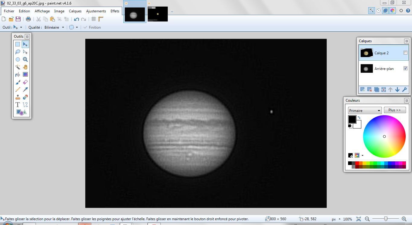

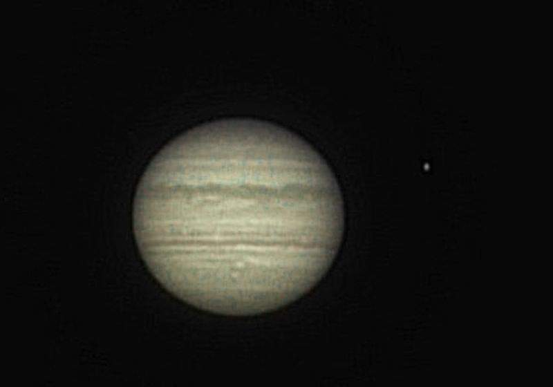

Alors comme je suis un peu têtu j'essaie à ma façon, je vous montre :
Voila mon image monochrome, bien détaillée (1er juin)
puis mon image couleur, dégueulasse en comparaison (faite un an plus tôt et avec le mak)
2018-08-12 - Jupiter - T7C sur ETX Barlow x2 (2).jpg (146.11 Kio) Consulté 4465 fois
J'ouvre les deux dans Paint.net
Je sélectionne une zone que je coupe/colle sur un calque de la première image tout ejn ayant diminé la transparence de ce calque avec l'image couleur :
Je pivote le calque et j'agrandis l'image en conservant les proportions (touche shift enfoncée)
Je superpose au mieux et j'augmente un peu la transparence, ce qui donne un peu de couleur sans trop manger de détails :

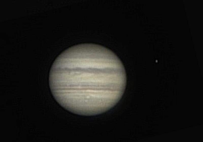

Deux traitements différents avec deux images couleurs différentes
Re: Combiner images monochromes & couleur avec deux caméras différentes
Message par Guimby » 08 juin 2019, 16:21
La seconde me plaît beaucoup plus
Message par sebb916 » 08 juin 2019, 16:26
Merci @Guimby , moi aussi, les couleurs sont vraiment légère mais du coup c'est moins "fade" que le n&b.

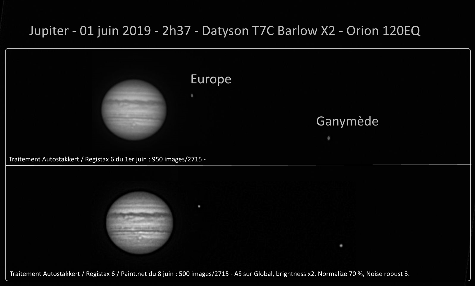

j'ai enfin pris le temps de réouvrir le livre 'astronomie planétaire" que j'avais commencé à lire en décembre et me suis aidé des conseils, voila une comparaison entre deux traitements avant / après lecture :
Comparaison traitement 1er vs 8 juin.jpg (221.04 Kio) Consulté 4439 fois

Je ne sais pas ce que tu as fait, mais...il n’y a pas photo !

De mémoire :
cocher "planet" et "dynamic background" (ce que je faisais)
cocher "gradient" (pour les planètes qui ont une surface importante sur le capteur et des détails repérables et/ou limbe peu contrasté
"noise robust" j'étais monté à 6 mais c'est trop, c'est une valeur pour des images sombres/bruités/suréchantillonés, donc redescendu à 3
cocher "global" alors que j'ai toujours laissé sur "local" 'qui fonctionne bien si les cellules de turbulence sont d'une taille angulaire inférieure à celle de la planète filmée) ; "global" est préférable sur des petits disques et/ou peu de détails sont visibles et/ou si petit diamètre de télescope, ce qui et mon cas
sur la fenêtre de visualisation j'ai mis "brightness x2" dans display options (en haut) car ma vidéo était sombre.
j'ai lancé l'analyse de la vidéo, retrouvé le même histogramme de qualité (comme précisé avant, je n'en ai jamais vu comme ça)
après l'analyse, j'ai posé les points d'alignements : je suis resté en mode "auto" mais j'ai mis une taille de cellules d'alignement de 24 ou 32, je ne sais plus mais surtout j'ai mis le "min bright" à 30 ou 35 pour ne pas avoir de points d'alignements à la limite du pourtour de la planète
j'ai gardé 500 images soit une qualité de 93 % (sur les 2715 du film) mais ce qui est super c'est que tu peux faire en une seule fois plusieurs images en retenant un nombre plus ou moins élevée d'images (ou la qualité) et chaque image est sauvée dans un dossier à part dont le nom te permet de savoir ce que tu as choisi (frames ou percentage)
cocher "normalize stack" et "sharpen"
sauvergarde en .tiff pour la qualité
puis "stack"
après j'ai utilisé Registax pour les ondelettes, "layer 1" en poussant assez peu les curseurs, sans toucher l'histogramme ni la luminosité/contraste
enfin, j'ai ouvert l'image avec paint.net (que j'utilise depuis des années à la place de photoshop : plus rapide, gère les calques, bref suffit à la plupart de mes utilisations, et on peut lui rajouter des banques de filtres).
avec un de ces filtres, j'ai fait "photo/améliorer la netteté", j'ai poussé le curseur à la moitié :
