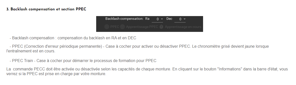

Avant d'utiliser GSS / stellarium pour m'orienter, j'ai commencé avec la telecommande skywatcher sur mon az eq6 et à l’époque j'avais fait un apprentissage PPEC avec pour améliorer le suivi... et c'était mieux.
Maintenant que j'ai virer la télécommande , je me posais la question d'une part, si le PPEC est toujours existant (stocké dans la manette j'imagine), histoire de pas avoir de doublon entre GSS et la teleco SW, et si ça c'est ok, si quelqu'un sait comment faire un apprentissage PPEC avec GSS (a part appuyer sur le bouton :) ).
Cet apprentissage est mémorisé dans le logiciel j'imagine ? (en gros besoin de le refaire que quand on a bricolé la monture ?)
Vous remerciant par avance de votre aide

En fouillant le forum (via google), je suis tombé sur ce fil, qui à priori répond a ma première question .... la courbe PPEC serait chargée dans la monture :
viewtopic.php?t=1088
donc ma courbe initiale serait encore chargée dedans, mais est elle activée d'office quand je lance GSS ?
Pour l'apprentissage d'une nouvelle courbe sur GSS, je cherche encore la méthodologie (je n'ai pas de guidage).

Forest a écrit :
11 mai 2022, 20:01
Si tu fais la PPEC avec la raquette, les paramètres sont chargés dans la raquette et ne sont appliqués que si tu utilises la raquette.
Si tu fais la PPEC avec GSS, après avoir réalisé le PPEC training, tu coches simplement PPEC pour que la correction soit appliquée.

Message par Forest » 13 mai 2022, 17:01
Steph a écrit :
13 mai 2022, 10:34
Forest a écrit :
11 mai 2022, 20:01
Merci pour les infos. Donc je dois plus avoir de PPEC en ce moment.
Mais comment se fait concrétement le PPEC training ? sans guidage ? Je lance l'apprentissage, et je corrige manuellement la dérive ? (c'est ce que j'avais fait avec la raquette).
et si j'ai un guidage (projet), y'a qu'a laisser faire ?

Message par Steph » 13 mai 2022, 17:41
Forest a écrit :
13 mai 2022, 17:01
Steph a écrit :
13 mai 2022, 10:34
Tu fais ta MES parfaitement, tu paramètres PHD2 pour avoir le meilleur suivi possible, et seulement à cette étape tu lance le PPEC training, GSS coupe automatiquement le suivi de PHD2, durant la période d’apprentissage…il n’y a rien à faire. Une fois que la période d’apprentissage est terminée le guidage reprend en prenant en compte les corrections.
