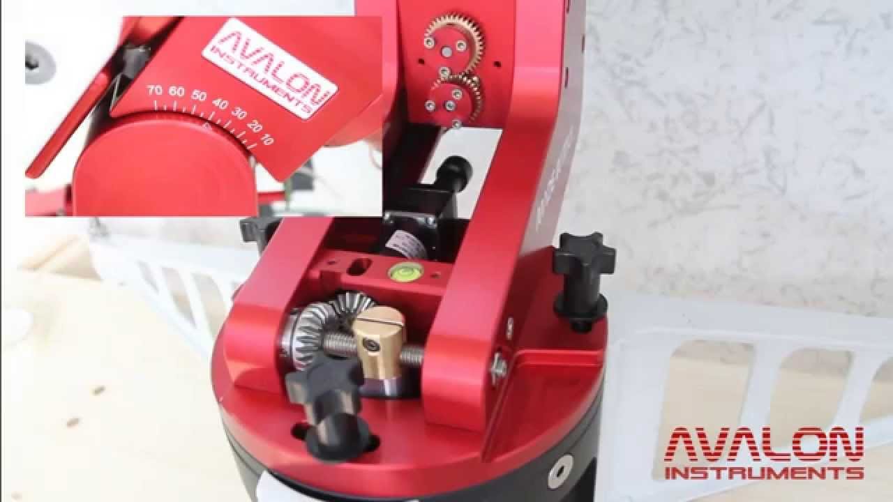

Lavinch31 a écrit :
03 déc. 2022, 21:59
polar align motorisé
C'est quoi ce merveilleux système ?

soulearth a écrit :
03 déc. 2022, 22:08
Lavinch31 a écrit :
03 déc. 2022, 21:59
Des moteurs et de la pignonerie à la place des molettes ALT / AZ .
L'upgrade n'est pas donné (650 € HT ) sans parler qu'il faut la renvoyer cher le fabricant...si j ai du pognon à gaspiller je le ferais mais c'est pas le cas en ce moment :D

Lavinch31 a écrit :
03 déc. 2022, 22:36
ça c'est le Graal, je trouve !! S'ils avaient l'heureuse idée de brancher ça sur PHD2 (ou équivalent) pour que ça s'auto-corrige, on pourrait commencer direct à observer (ou imager) et le suivi s'améliorerait avec le temps passé. Topissime, si ça existait ! :)
